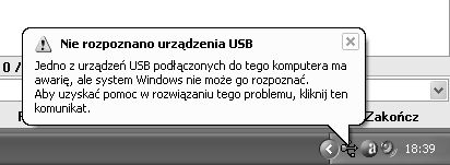

    Kupiłem pena 16 GB na Allegro. Brak jakiejkolwiek nazwy producenta.
    Po podłączeniu do komputera (Win.XP) - wszystko było OK, znalazł go jako "Udisk Udisk 2.0 USB Device"
    Wgrałem na niego około 12GB danych, ale odczytać można było tylko 50%, z reszty zostały same 'krzaki'.
    Sformatowałem go programem HP USB Disk Storage Format Tool na FAT32.
    Wszystko przebiegło normalnie, po tym pendrive był czysty.
    Odłączyłem od komputera, potem podłączyłem ponownie i system mi wywalił info:
    "Nie rozpoznano urządzenia USB".
    Sprawdzałem na wszystkich portach USB, na jeszcze 3-ech innych komputerach i ciągle to samo.
    Dioda się świeci po podłączeniu.
    Wyczytałem tu, że te pendrive'y z allegro są oszukane, z przeprogramowaną pamięcią, itp.
    Czy cokolwiek można z nim jeszcze zrobić, żeby był rozpoznawany przez system?
    Nóżki we wtyczce nie są urwane, chip ma symbol MW8209.

    Witam ponownie.
    Niestety, moje próby uzyskania dostępu do tego pendrive'a nie udały się.
    Ciągle system nie rozpoznaje urządzenia usb:
    Pendrive 16GB z Allegro - krzaki zamiast nazw plików.
    Zatem nie mogę go przetestować programami, które mi podaliście w odpowiedziach.
    Przeczytałem większość tematów o tej problematyce na forum, również na stronach
    Microsoftu.
    Zaznaczam, że pendrive działał, lecz po sformatowaniu już nie.
    Czy jest jeszcze jakieś rozwiązanie tego problemu?
    #6 7028983
    lukib1
    Posty: 192
    Pomógł: 12
    Ocena: 14
    Jest to dość rozpowszechniony proceder na naszym rodzimym portalu aukcyjnym.
    Opisywany wiele razy, a polega to natym, że oferent wystawia w bardzo atrakcyjnej cenie pendrivy o óżnej pojemności i daje np. 7 albo 14 dni gwarancji tzw. rozruchowej, zaznaczając przy tym że są nowe, wysyła je najczęściej z USA lub Europy. Klient po otrzymaniu sprawdza zazwyczaj czy wogóle pendrive działa, i jest ok, problem zaczyna się zazwyczaj wtedy gdy chce wgrać większe pliki i okazuje się, że zamiast 32 GB jest 2 GB, a zamiast np. 8 GB jest 1 GB itp., na dodatek jest juz po tej tzw. gwarancji rozruchowej. Uzyj wyszukiwarki i wpisz np: oszukani na A......o itp frazy, a znajdziesz wiele przykładów tego procederu.
    Kupiłeś pendrive'a niestety z wadą, tylko po to aby nabic kasę jakiemuś zachłannemu rodakowi z USA, któremu przestało sie tam już podobać, i z praca trochę kiepsko, i kurs waluty nie ten, to postanowił sobie odbić straty oszukując innych.
    Jedyne wyjście z tej sytuacji to żądać zwrotu kasy, jeśli nie to zgłosić na portalu aaukcyjnym,(ale oni to zlewają), zgłosić sprawę oszustwa na policji.
