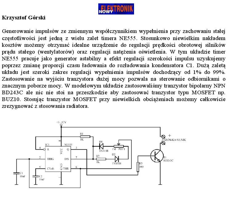

    proszę o poradę w znalezieniu problemu w popularnym układzie "regulator pwm 506-k" na ne555,
    zrobiłem układ z artykułu (https://www.elektroda.pl/rtvforum/files-rtvforum/schemat_7204.jpg) - załączony poniżej
    zamiast tranzystora BD243 dałem BD139, reszta bez zmian (załączam moje pliki do eagle - ne555-pwm-eagle.zip, proszę się nie przejmować rozmiarem płytki, po prostu potrzebowałem płytkę o szerokości 33mm, ani szerokościami ścieżek - płytki robię na moim drewnianym cnc :D, stąd pewne "uwarunkowania techniczne" )
    układem chcę sterować oświetlenie led, dla próby podłączyłem 3 diody po 80mA, regulacja jasności działa, ale bardzo mocno grzeje się rezystor R3 (100 ohm)
    czy zmieniając tranzystor na BD139 (akurat taki mam) powinienem zmienić coś jeszcze w układzie, aby było ok? dlaczego rezystorek 100ohm aż tak mocno się grzeje

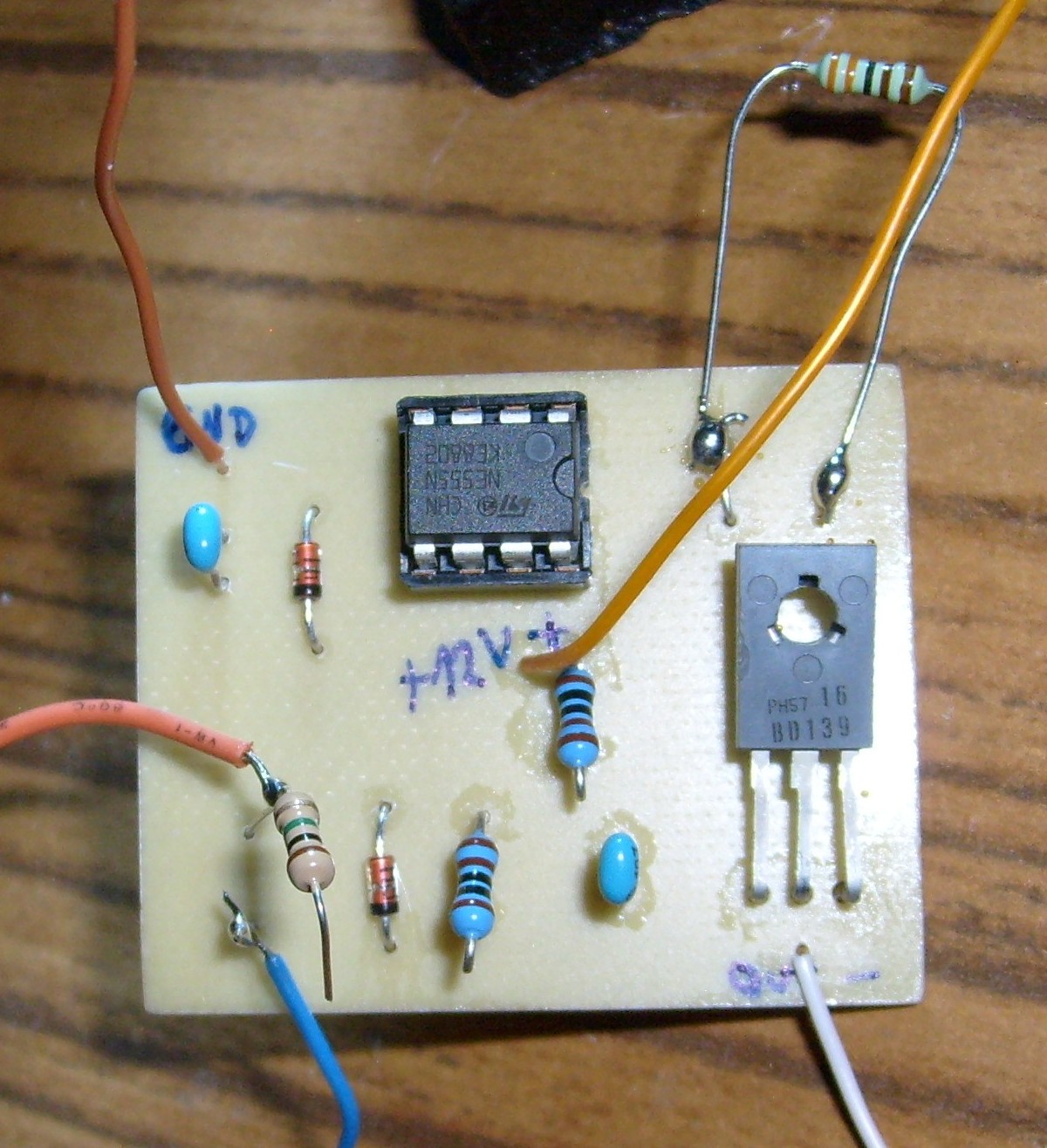

    Wstaw fotkę połączeń (bo skoro działa to raczej nie zapomniałeś obrócić BD139 o 180° :) w stosunku do BD243)

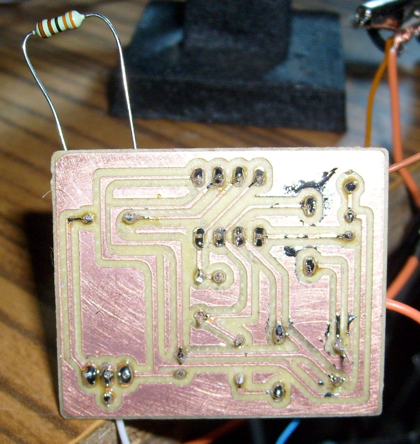

    oto fotki
    Regulator PWM na NE555 -działa,ale mocno grzeje się rezystor
    tego bd139 nie musiałem odwracać, bo schemat zrobiłem od zera w eagle, także to już eagle zadbał o to aby tranzystor był umieszczony poprawnie, btw. proszę nie przejmować się "smarkami" na płytce - zdążyłem już kilka razy rozlutowywać i lutować ponownie ;-) część elementów
    w tzw. międzyczasie odwróciłem diody (były źle), ale ten sam rezystor dalej się mocno grzał,
    no i podpatrzywszy w AVT1343 (tam jest prawie idedntyczny układ) - zamiast 100ohm dałem 3,3kohm (taki akurat miałem) no i ... nie grzeje się, regulacja jest - muszę jeszcze tylko jakoś sprawdzić czy w takim samym zakresie ta regulacja

    Obrót diod zmienia tylko kierunek regulacji. Oczywiście wartość tego rezystora ma być taka by przy konkretnym wzmocnieniu i napięciu zasilania w pełni otwierać tranzystor mocy (niewidoczny, ale zapewne wlutowany prawidłowo skoro działa)

    elek555 napisał:
    ...Oczywiście wartość tego rezystora ma być taka by przy konkretnym wzmocnieniu i napięciu zasilania w pełni otwierać tranzystor mocy...
    a jak, dysponując miernikiem prawidłowo dobrać rezystor dla konkretnego tranzystora?
    #6 7030844
    Marvinn8686
    Posty: 281
    Pomógł: 39
    Ocena: 44
    Najpierw sprawdzasz w karcie katalogowej wzmocnienie (najczęściej hfe), prąd kolektora (Ic), ewentualnie max. dopuszczalny prąd bazy (Ib).
    Prąd płynący przez kolektor jest proporcjonalny do prądu bazy (sterującego).
    Ic = Ib * hfe
    Ib = (U - 0.7)/Rb
    gdzie:
    Rb - rezystor bazy (czyli R3),
    U - napięcie wyjściowe z ne555, maksymalnie równe napięciu zasilania układu (właściwie minimalnie mniejsze)
    hfe - nie jest stałe, często w kartach katalogowych podane jest kilka wartości zależnie od prądu.
    Opornik musi być tak dobrany, aby przy maksymalnym U prąd bazy miał taką wartość, aby prąd przewodzony przez tranzystor był wystarczająco duży.
    Rezystor w przykładzie (100Ω) grzał się u Ciebie, bo wydzieliło się na nim P=RI²≈1,2W ciepła, a zapewne użyłeś zwykłego rezystora, który ma mniejszą moc. Myślę, że dla twojego zastosowania możesz spróbować dać R3 rzędu 500Ω.
