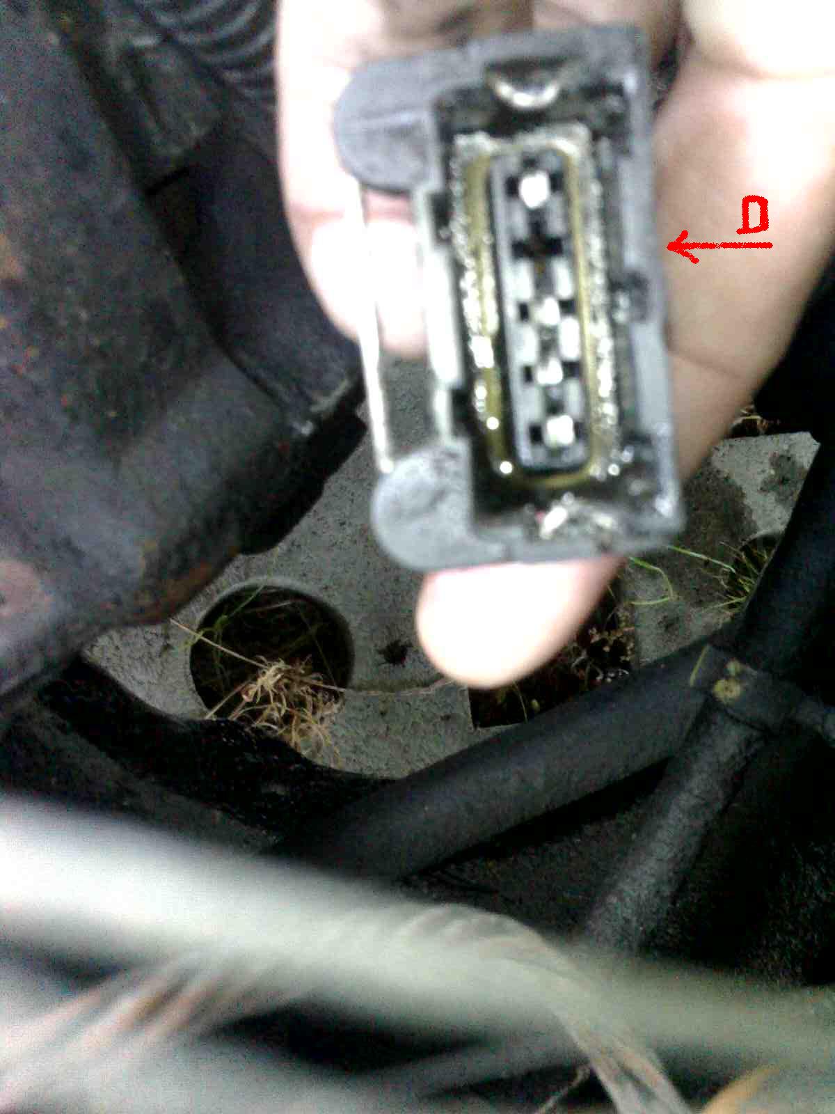

    A oto następne dwa czujniki i pytanie do czego są?.
    jeśli ktoś wie niech je opisze. nazwijmy je D i E
    Funkcje czujników A i B w Audi 100 2.3 Kat NF 1989 - dwu- i czterostykowy
    widok następny to odpięty czujnik D
    oba czujniki znajdują się na skrzyni biegów.
    ten jeden udało mi się zdjąć i przeczyścić WD-40.

    Czy przypadkiem czujnik E nie będzie od prędkości?i podaj kolory osobno obydwu czujników.
  • #10 7184933
    begino
    Posty: 10
    Ocena: 4
    Jak znajdę chwilkę czasu to dokładnie zobaczę te kolorki i sprawdzę czy to od cofania czy nie z góry dzięki za podpowiedzi i sugestie . A noże ktoś zna jakiś link do opisu i budowy tych czujników ?.
    Funkcje czujników A i B w Audi 100 2.3 Kat NF 1989 - dwu- i czterostykowyFunkcje czujników A i B w Audi 100 2.3 Kat NF 1989 - dwu- i czterostykowy
    Po lewej to czujnik E po prawej to czujnik D

    Widziałem 2 rodzaje czujników prędkości pojazdu, w starszych był to zwykły kontaktron, w nowszych czujnik halla

    Witam ponownie chciałbym dodać że czujnik
    -" D" to czujnik biegu wstecznego
    - "E " to czujnik prędkości

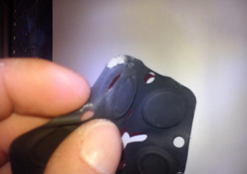

    Witam chciałbym się zapytać czy ktoś wie gdzie szukać takich membranek
    do KE III Jetronic inaczej rozdzielacza paliwa.
    Funkcje czujników A i B w Audi 100 2.3 Kat NF 1989 - dwu- i czterostykowy Funkcje czujników A i B w Audi 100 2.3 Kat NF 1989 - dwu- i czterostykowy
