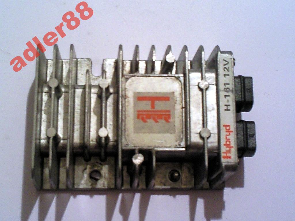

    Rozważam budowę pewnego projektu o którym na razie nie będe się tu rozpisywał, ale moje pytanie dotyczy modułu zapłonowego sterującego cewką WN.
    moduł zapłonowy + generator impulsow zamiast przerywacza
    Taki oto wynalazek częstokroć polecany jest w maluchach zamiast przerywacza. We fiacie 125p i koncowych poldkach gaznikowych realizowane jest to wlasnie tak, ze z rozdzielacza zapłonu wychodzi generator impulsow na moduł, o taki :
    ktory dalej steruje cewka, cewka wraca na rozdzielacz a stamtad do świec - wiadomo. Pytanie czy mogę zastosować układ na rysunku wyżej, i na jego wejście dać właśnie impulsy pochodzące z czujnika elektromagnetycznego ? Zadziała to tak samo jak w przypadku przerywacza? Lub inaczej. Czy funkcjonalnosc ukladu na rysunku, oraz urządzenia na zdjęciu, jest w zasadzie identycznie taka sama ?

    Raczej nie - ten schemat jest do układu stykowego...
    Kiedyś przerabiałem ( czytaj - wykorzystywałem uszkodzone moduły od poloneza do innych aut) ale pozostawiałem tylko tranzystor i diodę( nie zdarzyło mi się kupić w Bomisie modułu z uszkodzonymi tymi elementami, padały układy wejściowe), resztę wyprówałem z tego radiatora. Wstawiełem elektronike podobną jak na schemacie, łączyłem z tranzystorem wykonawczym i chodziło jako stykowe elektroniczne.Ale tu chodzi o systuację odwrotną...
    Pozdr.J.

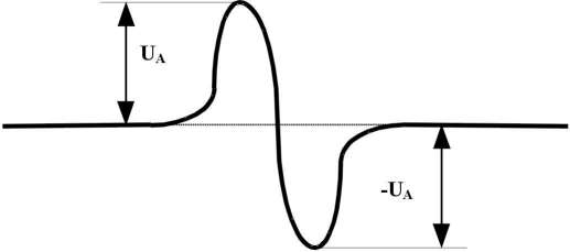

    Idąc sobie dziś po mieście i rozmyślając wpadłem na taki pomysł:
    Skoro moduły zapłonowe które przystosowane są do sygnałów o takim kształcie :
    I chwila zapłonu występuje przy zboczu opadającym i przechodzeniu przez 0, to naszła mnie myśl, aby spróbować zastosować taki moduł w połączeniu z wejściowym sygnałem TTL, którym w gruncie rzeczy sytuacja jest ta sama, - iskra wypada w moment zbocza opadającego, sterującego tranzystorem mocy. Czy się mylę ?
