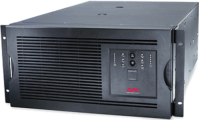

    APC Smart UPS Rack Mount 5000VA 5U SUA5000 układ IC18?
    Potrzebny namiar układu scalonego IC18 (napis na PCB).
    Obudowa tak spalona, że nie da się odczytać symbolu i przydałby się schemat.
    APC Smart UPS Rack Mount 5000VA 5U 3750W / SUA5000
    Poprawiłem TONI_2003

    Sprawdź czy to nie może być ten na poniższym kawałku schematu, ale z innego schematu (APC Smart UPS SU700INET).
    Pozdrawiam Brać lutującą. :D

    Dziękuję za uwagę.
    Przeglądałem dzisiaj kandydatów na alldatasheet i pasuje mi tu: :arrow: HIP4082.
    Płyta w tym UPS-ie przypomina mi płytę z nowych UPS APC 3000, które obecnie są w sprzedaży. Płyta na SMD, a w poprzednich płytach z elementami przewlekanymi wysadzenie tranzystorów falownika nie powodowało aż takich zniszczeń.
    Parę razy udało mi się to nawet uruchomić, ale z tym czuję, że będzie ciężko.
    Nigdzie nie mogę namierzyć żadnych schematów.

    1. Ze schematami jest kłopot.
    2. Prawdopodobnie jest to wspomniany układ sterowania mostkiem.
    3. Z mojego doświadczenia wynika, że obrażenia bywają jeszcze bardziej rozległe - problem dostępności specjalizowanych uładów APC - najczęściej występuje konieczność "posiłkowania" się demontażem sprawnego UPS-a mniejszej mocy

    Kupiłem układ i dziś otrzymałem, a o postępach dam znać.
