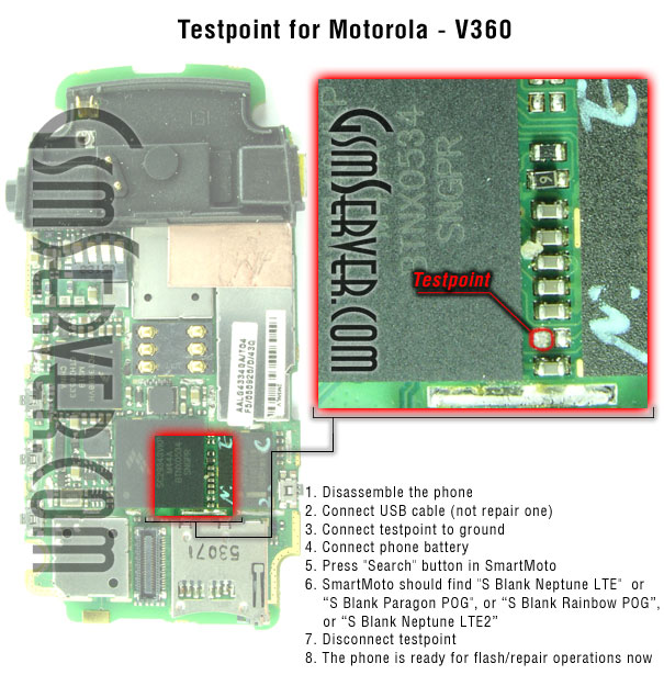

    Zrób Blanka(zrób tp, i podczas stykania powinno sie wyświetlić np. na rsd Blank Nep. coś tam nie pamiętam dokładnie) potem zainstaluj soft, tak jak kolega wyżej pisał najlepiej RSDLite tylko najnowsza wersją!

    #7 7067232
    Luki52
    Posty: 186
    Pomógł: 8
    Ocena: 4
    Masz napisane na zdjęciu jak zrobić tp.

    Luki52
    Posty: 186
    Pomógł: 8
    Ocena: 4
    Możesz jeszcze naprawić PDSa, bo to także możne być przyczyna.
    Naprawia się go MSToolem lub P2K Easy Tool
