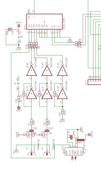

    Ja zrobiłem na 74hc151.
  • #3 7071528
    hacker
    Posty: 1172
    Pomógł: 21
    Ocena: 29
    A mógłbym prosić o schemacik ?
  • #4 7071759
    januss73
    Poziom 32  
    Posty: 1618
    Pomógł: 193
    Ocena: 56
    Jak nie masz Eagle to daj znac.
    Selektor jest na dole z lewej.

    Wybór układów do selektora SPDIF: CD4016/66 czy przekaźniki?
    Na wyjściu multipleksera dostaniesz sygnał TTL, nie wiem czy amplituner taki trawi, bo standard spdif to chyba amplituda 0V5 albo 1V (w sprzęcie profesjonalnym). Pewnie trzeba by jakiś dzielnik dać na wyjście.
    Jak sie zastanowić, to na przekaźnikach chyba będzie prościej :)

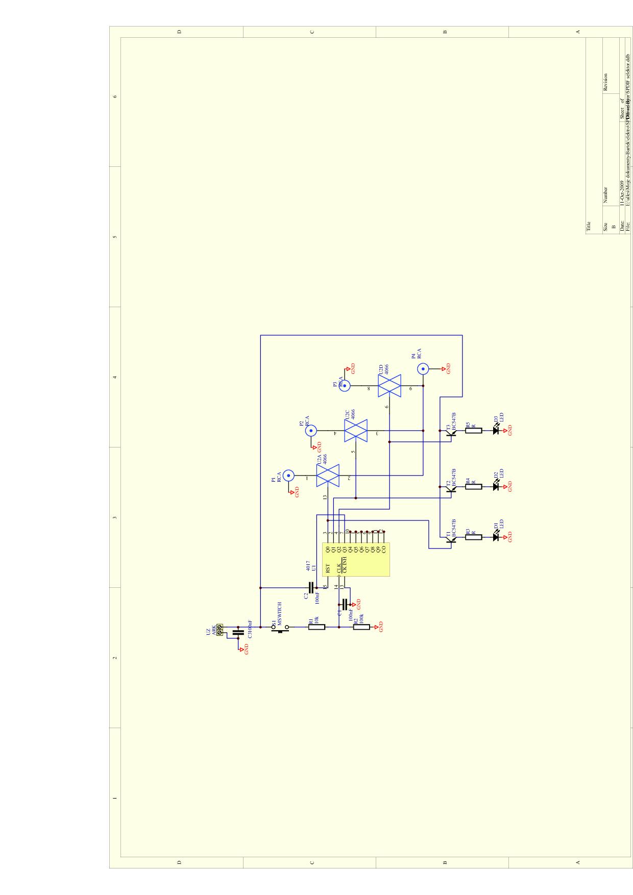

    A na jakich układach scalonych można jeszcze zrobić taki selektor ?
    Chciałbym, aby wejścia można było wybierać przy pomocy włączników typu mikroswitch z sygnalizacją led. Z tego co się orientuję to można zrealizować to przy pomocy CD4042 lub jakiegoś licznika, np. CD4017, tylko nie wiem właśnie, czym powinny sterować: multiplekserem, jakimiś kluczami czy przekaźnikami :?:
    A taki układzik :?:
    https://obrazki.elektroda.pl/79_1255354022.jpg
