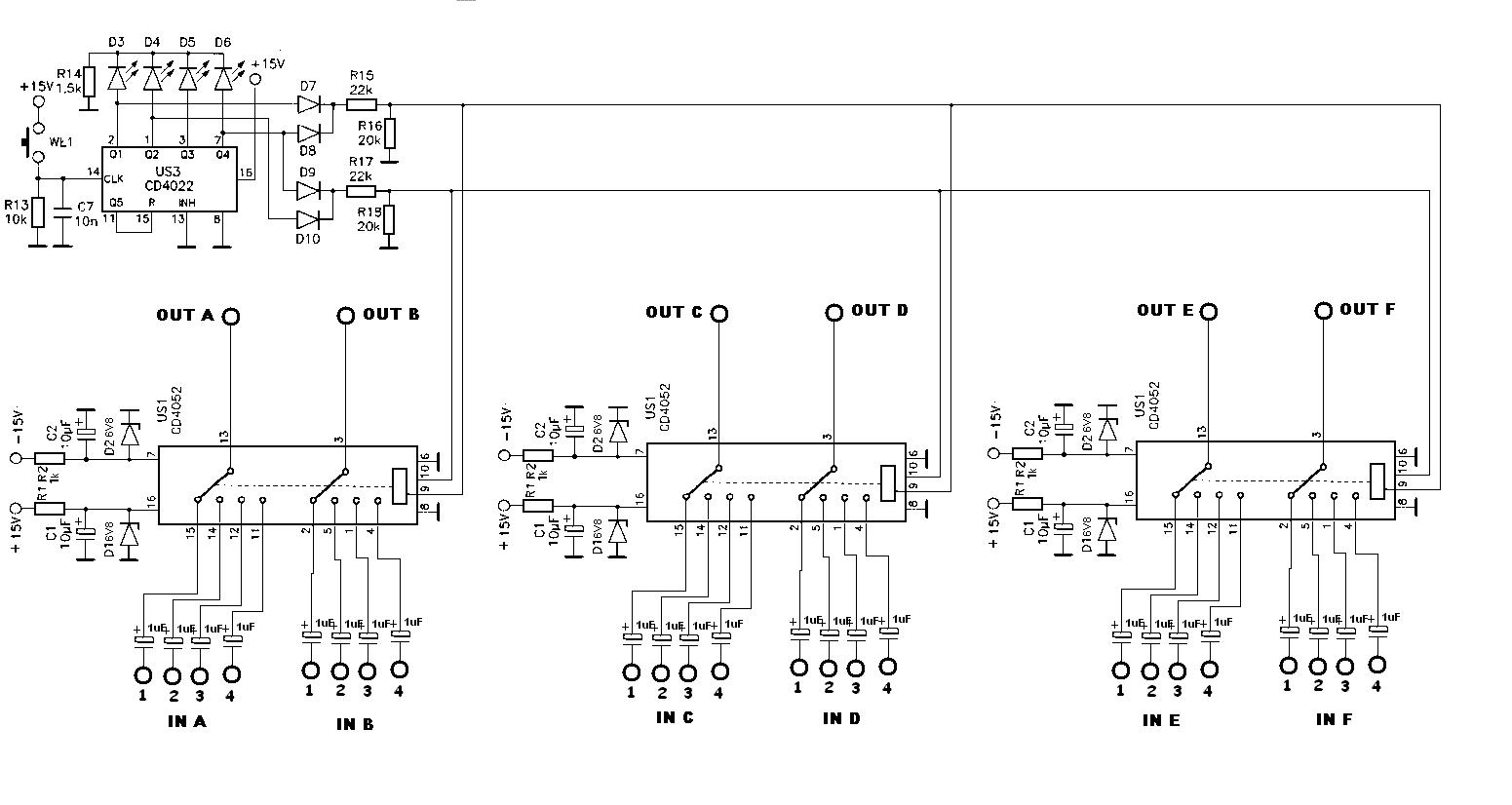

    A jeśli chce zrobić taki selektor np. do przełączania sygnału composite tzn. 2 RCA z dźwiękiem i jedno z video to musze mieć trzy takie układy tak???

    Opierając się na tym schemacie - to na każdy sygnał musi jedna linia .
    Sterowanie można wykonać za pomocą jednego układu .
    Trzeba by spróbować jak to się będzie sterować ( trzy wejścia równolegle ) , w ostateczności pomiędzy sterowaniem a multiplekserem jakieś bramki - ale to szczegół .

    to znaczy tak???
    Schemat selektora wejść audio na układzie scalonym bez użycia procesora i przekaźników
    I jeszcze chciałem zapytać czy te napięcie -15V to potrzebne???
    Bo ja bym chciał ten układ zastosować do samochodu i myśle że jakąś małą przetwornice z 12V na 15V to jeszcze zrobię ale na -15V to raczej będzie kłopot. prawda???

    Jeżeli potrzebujesz więcej niż 4 wejścia to tak ( 4 lewy kanał i 4 prawy kanał ) . Nie do końca zrozumiałem ile potrzebujesz przełączać sygnałów - jeżeli 4 to wystarczy układ podstawowy , jeżeli więcej to musisz rozbudować . Z napięciami może nie kombinuj - niech zostaną plus/minus . Albo może zrób po prostu układ na przekaźnikach - proste , tanie i potrzeba jedno napięcie . Przekaźniki kupisz na wiadomym serwisie aukcyjnym po 1 - 2 pln , do tego przełącznik i po sprawie .

    Chodzi o to ze chce ten układ zamontować do samochodu ponieważ posiadam ekran w osłonie przeciwsłonecznej taki 7" i on ma dwa wejścia jedno jest sterowane (na kamerę cofania która chce w niedalekiej przyszłości zakupić i zamontować) a drugie chce wykorzystać na inne urządzenia. urządzeń jest cztery każde wysyła dźwięk stereo czyli już mamy dwa RCA i Video czyli mamy łącznie trzy RCA na urządzenie. Rozumiecie??? Czy coś nie jasno pisze??? Chodzi o takie coś mniej więcej.
    Na dodatek zauważyłem że tu mogę "odciągnąć" dalej sterowanie tzn. nie musi być zaraz przy układzie i dla tego układ sobie mogę schować pod deską rozdzielczą a guziczek i diodki gdzieś ładnie zamontować.
    I jeszcze chciałem zapytać czy taki uklad na przekażnikach nie powoduje żadnych zniekształceń??? Czy jest dużo większy od tego??? Niestety samochód nie stodoła i każde miejsce jest na wagę złota. :)

    Układy na przekaźnikach stosuje się ( np ) na wejściu wzmacniaczy audiofilskich audio - więc nie sądzę żeby kwestia nadmiernych zniekształceń była w przypadku urządzenia do samochodu kluczowa .
    Z " guziczkiem " na długich przewodach - daleko od układu - może być różnie ( zakłócenia ) .
    Jeżeli masz do dyspozycji cztery wyjścia to jeżeli masz cztery źródła sygnału to wystarczy .

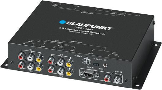

    Nastąpiła zmiana planów uznałem ze się nie opłaca robić sobie samemu. Postanowiłem kupić coś takiego:
    Urządzonko Blaupunkta z czterema wejściami i czterema wyjściami(może w przyszłości się przyda na więcej monitorów) jest do tego pilocik i git. Po kłopocie a więc przepraszam że zabrałem ci cenny czas. Dzięki. Pozdrawiam

    Witam. Możecie mi powiedzieć czy ten projekt z pierwszego postu nada się do selektora sygnału dla wzmacniacza 5-cio kanałowego ? Chcę żeby mój selektor przełączał 5 sygnałów pomiędzy DVD a PC.
