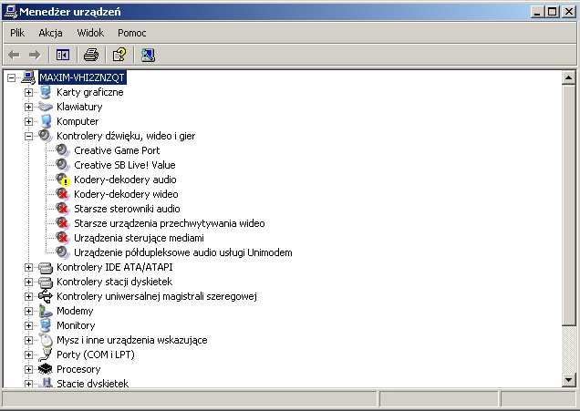

    Po zainstalowaniu strerownikow ze strony creativa pod xp dzwiek jest bardzo cichy i menadzer uzadzen wyglada nastepujaco
    z divix zainstalowalem 5.02
    prosze o jakies porady

    A próbowałeś zainstalować z WindowsUpdate coś co się zwie Windows Media Driver Update (2,1MB) - wersja 2.602 lub nowszą???... oczywiście przed instalacją drivera Live!

    TRDK mam do Ciebie pytanie, czy po zainstalowaniu WinXP sb life Ci działał na standardowych sterach od windy???? a jeśli tak to czy tak samo się zachowywał??? czy wogule nie było dzwięku

    M@jk!-nie dzialal mi na ordinalnych,zreszta musze Ci powiedziec,ze ta karte kupilem ok kumpla jest to 1024 (przynajmniej on tak twierdzi:) a orginalne sterowniki sa od 5.1.
    Po paru gimnastykach dzwiek udalo sie uzyskac,ale z dzwiekiem w filmach jest roznie.

    W Xp z 1024 sa czesto problemy, sam doskonale o tym wiem bo go mam i jest coś takiego że jak instaluje Xp to karta musi być wyjęta z kompa bo nie bedzie dzwieku, dopiero jak sie XP zainstaluje to wsadzasz karte i on ja instaluje poprawnie i żadne ściągania orginalnych sterów nie są potrebne, chyba że chcesz się pobawić EAX'em i efektami bo opcje do nich sa dopiero dostępne po zainstalowaniu orginalnych sterów.
    jak chcesz sie pobawic to zrób tak: wyjmij kartę, uruchom windę wywal ją ze sterami z systemu, zrestartuj, wsadz karte, włacz winde i powinna wszystko poprawnie zainstalować

    Powiem Ci M@jk! ze pomoglo.
    Niestety jak to u mnie bywa nigdy nie ma tak ze wszystko mi chodzi od razu, w niektorych filmach zle podklada sie dzwiek(szybciej niz np.ruchy warg),
