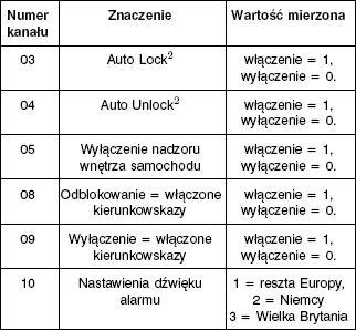

    Moje pytanie dotyczy audi A6 1.9 tdi 2002 rok, Mianowicie, uszkodzeniu uległ moduł komfortu, przez co nie działały zamki na pilota, po wymianie modułu, i zaprogramowaniu kluczy, wszystko działa jak należy, poza tym że podczas zamykania nie migają kierunkowskazy. Czy istnieje jakis sposób na to aby kierunki znów zaczęły mrugać? Można jakoś przeprogramować moduł komfortu?
    Do dyspozycji mam wszystkie wersje VAG.

    trzeba zaadoptować lub zmienić kodowanie nie pamiętam ,kod taki sam wpisałeś jak w starym?

    W tolego z 2002r dało się zmienić poprzez zmiane adaptacji w module komfortu.
    Sprobuj vagiem, może w audi też się tak da.

    sprawdz czy dziala s-kontakt,w stacyjce,może być załączony np. przez podłączenie nieorginalnego radia.,albo sygnal z drzwi i klap bo te stany blokują zalączenie kierunków przy włączeniu

    Vag wyświetla że kanał nie dostępny.

    a jaki nr kanalu wbijasz 10 :)

    W 10 wszystkie od 01 do 09 sa unavalible.

    to zapukaj do kanału 46 :) i kanału 35 a 10 to jest adaptacja w wybranym module

    ok. jakims cudem kierunki mrugają raz przy zamykaniu, nie wiem jak to sie stało, ale dalej nie mogoge ustawic na mruganie podczas otwierania.
    Po kolejnej próbie adaptacji, kierunki przestały mrugać. Znowu jestem w punkcie wyjścia.
