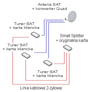

    Witam. Potrzebuję pomocy w utworzeniu instalacji telewizyjnej.
    Od początku.
    Chcę podzielić cyfrę + na 6 pokoi (6 telewizorów) , na jednym abonamencie w tym 2 dekodery pvr hd(z funkcją Time Shifting i nagrywaniem) i 4 dekodery hd
    Do pokojów mam poprowadzone kable antenowe (koncentryczny) - wszystkie spotykają się na strychu.
    I teraz potrzebuję pomocy :
    jakie kupić dekodery HD (2 z funkcją pauzowania, przewijania )?
    jaki spliter - czy trzeba do każdego pokoju puścić skrętkę od splitera czy kabel telefoniczny? [najdalej od strychu to może jest ze 15m do pokoju]
    jaką antenę sat? (brać od cyfry czy inną?
    czego jeszcze brakuje?
    Proszę o pomoc.

    Wyjdzie Ci w sumie konieczność posiadania 8 niezależnych kabli satelitarnych poprowadzonych do konwertera. W tym przypadku bedzie wymagany konwerter octo z ośmioma niezależnymi wyjściami do tunerów.
    Przykład konwertera octo Link
    Z kazdego pokoju bedzie w tym przypadku kabel musiał byc doprowadzony do konwertera w tym z 2 pokoi 2 kable, bo rozumiem, że chcesz mozliwośc jednoczesnego ogladania i nagrywania innego kanału na tunerze twin pvr hd.
    Optymalny rozmiar anteny to antena o średnicy 90 cm, mozesz kupic w dowolnym sklepie lub jeżeli cyfra takie posiada to moze być z cyfry.
    Jesli chodzi ow ybór tunerów hd i twin pvr hd to poprzegladaj oferty sklepów:
    Link1
    Link2
    Link3
    Jeśli chodzi spliter przewodowy to może byc taki Link wtedy do kazdego pomieszczenia bedzie trzeba poprowadzić kabel telefoniczny z pomieszczenia gdzie bedzie splitter.
    Jesli chodzi o pytanie jakie tunery kupić to proponuje zakup Dreamboxów, Dreambox 8000 HD jak tunery twin PVR a pozostałe Dremboxy 800 HD.
    Jeżeli wybrałbyś dreamboxy to odpadałaby konieczność zakupu splittera, z tym że do każdego pokoju musiałbyś poprowadzić skrętkę do routera, wtedy kartę udostepniałbyś na jednym dreamboxie na pozostałe, miałbyś łącznośc lan ze wszystkimi dreamboxami i np. mógłbyś ogladać film nagrany na jakimś dreamboxie na dowolnym dreamboxie w każdym pokoju.

    Splietr posiada 8 wyjść na karty klientów , które wkłada sie do czytnika kart w tunerze i z kazdego wyjścia w splitterze wychodzi kabel do każdego tunera.
    Może jaśniej zobrazuje Ci to schemat
    Jak podzielić Cyfra+ na 6 pokoi z 2 dekoderami PVR HD i 4 HD?
    Z tym ,że u Ciebie będzie 6 tunerów, konwerter octo i splitter na conajmniej 6 tunerów.

    kartę powiedzmy cyfry+ wkładasz do urządzenia które pełni rolę splitera/serwera i posiada powiedzmy 8 gniazd RJ11 , dodatkowo serwer zasilasz z zdedykowanego zasilacza
    do poszczególnych tunerów wkładasz karty splitera/klienta posiadające też gniazdo RJ11 tylko tyle że po jednej sztuce
    każde gniazdo z karty spliter/ klient łączysz z jednym gniazdem karty spliter/serwer.
    połączenia dokonujesz kablem telefonicznym posiadającym na końcach wtyczki RJ11- oczywiście kabel musi mieć odpowiednią kolejność przewodów we wtyczkach.
