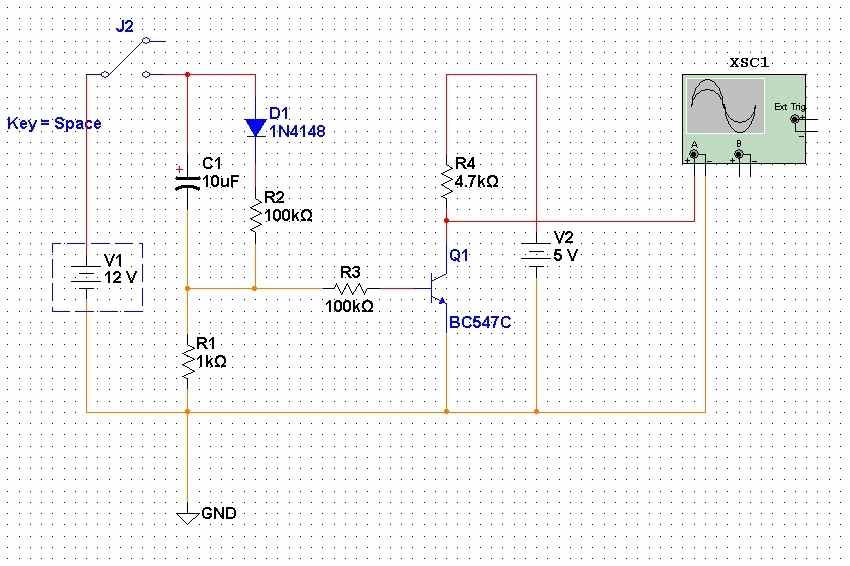

    Schemat przedstawiony na rysunku w zamyśle autora miał po załączeniu widocznego styku na wyjściu dać impuls. Mimo iż styk jest cały czas zwarty na wyjście miał być podany tylko jeden impuls (stan niski).
    Niestabilne działanie wyłącznika krańcowego w ploterze CNC - drganie styków?
    W fizycznym urządzeniu jednak nie działa ten układ poprawnie. Nie wiem dlaczego.
    Objawy są takie:
    Układ zadziała prawidłowo raz na jakiś czas, za pierwszym naciśnięciem przycisku. W większości prób należy nacisnąć przycisk 2 razy. Wtedy działa (chyba) zawsze.
    Jednak działanie takie jest niedopuszczalne.
    Nie wiem co jest przyczyną błędnego działania. Czyżby drganie styków fizycznego przełącznika (krańcówki)?
    Rezystory mają prawidłowe wartości, dioda badana w układzie zachowuje się normalnie (testerem na multimetrze). Czyżby tranzystor szwankował?? Jakaś pojemność bramki? Brak jej kompensacji??
    Układ ma działać jako wyłącznik krańcowy (chroniący przed uszkodzeniem maszyny) w ploterze CNC. Nie podoba mi się takie rozwiązanie ale muszę dojść co jest nie tak.

    Hmm... a nie prościej i szybciej zrobić multiwibrator monostabilny na NE555.
    Pozdr!

    Za często naciskasz przycisk - kondensator nie zdąży się rozładować po puszczeniu.
    Poczekaj dłużej a zobaczysz, że układ działa prawidłowo.

    właśnie wręcz odwrotnie... Po np 5 minutach od ostatniego przyciśnięcia (kondensator rozładowany- chyba) naciskamy raz-nic, drugi raz po 1sec i działa. A czasem udaje się, że działa za pierwszym... Tak jakby na wejściu tranzystora była pojemność która musi się naładowac..
    Nie wiem czy jest to wynik złego zaprojektowania przez autora, czy niesprawdzenia się układu w realnych warunkach.

    Jak dla mnie to w układzie tym jest tak:
    Najpierw po przyciśnięciu przycisku płynię duży prąd przez gałąź C1 i R1, który maleje wykładniczo,uniemożliwia to wysterowanie bazy tranzystora,ponieważ prąd Ib jest za mały. Kondensator jest naładowany prąd praktycznie równy zeru i przy drugim załączeniu prąd płynie przez gałąź D1, R2, R3 i Rbe tranzystora. I stąd ten bałagan.

    może wystarczy dodaćdo uładu przerzutnik schmitta zrezlizowany na dwóch tranzystorkach i będzie oki. Raczej nie bardzo zmienszać rezystor 1kOhm bo wtedy w ogóle będzie problem z wysterowaniem tranzystora. Spróbuj zwiększyć do 10k. daj znac

    nie napisałem nic o zmniejszaniu:) Pytałem: Zwiększyć czy usunąć:) Układów dodatkowych nie mogę zastosować bo ta część jest już w pewnym układzie i nie ma możliwości jakiejś większej rozbudowy. A kondensator równolegle do styków i kondensator na złączu EB??

    Napisz co dokładnie chcesz uzyskać.
    Ile trwać ma impuls i ile czasu może minąć od puszczenia przycisku by można było ponownie wcisnąć i wygenerować impuls.

    Spróbuj może taki układzik.
    • Impuls.pdf (7.25 KB) Musisz być zalogowany, aby pobrać ten załącznik.

    to jest właśnie ten układ. Układ ma dawać impuls w momencie przyciśnięcia, gdyż jest to przycisk bezpieczeństwa. Długość impulsu- nie wiem- minimum tyle aby wychwycił to komputer długość dowolna nawet do 5 sekund, a może tez być 1s.
    Podejrzewam, że autor nie do końca testował to rozwiązanie. Albo może jakiś felerny ten mój tranzystor. Wylutowanie go zajmie mi sporo czasu, gdyż wiąże się to z demontażem przyklejonej, oprzewodowanej płytki. Proszę raczej skupić się na tym, co może być przyczyna mojej awarii..
