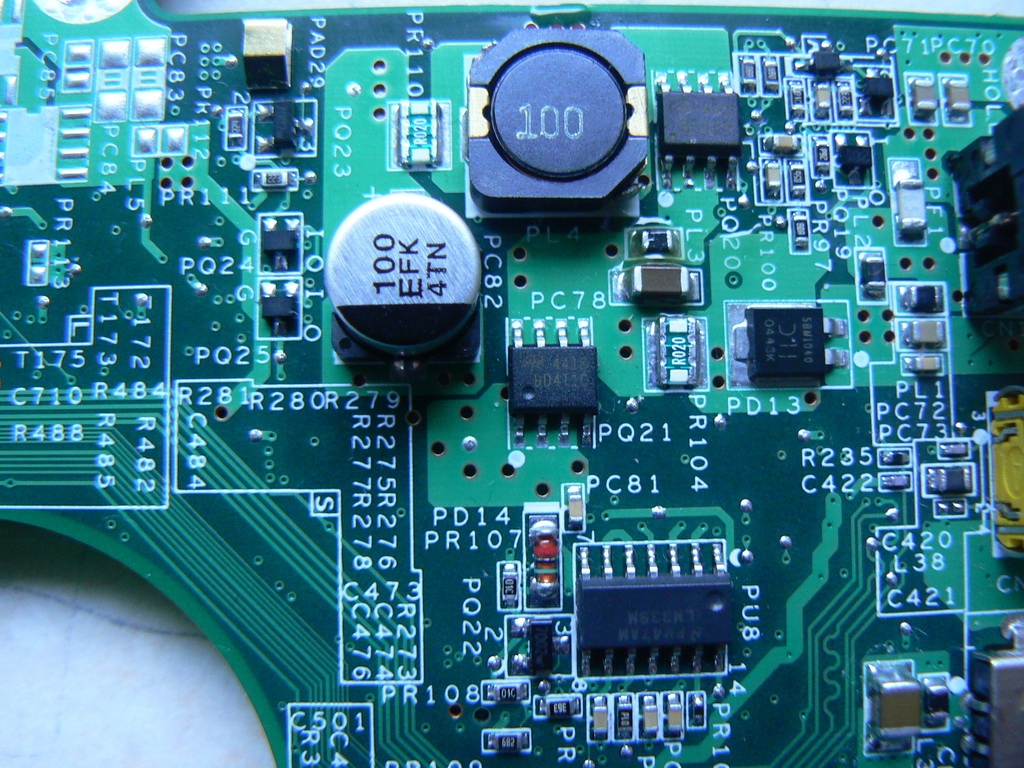

    mam maly problem z płyta główna toshiby l10.
    Objawy:
    - laptop sam się uruchamia po podpieciu zasilacza (bez baterii)
    - brak obrazu - kreci sie tylko wentylator
    - żadna dioda led sie nie swieci
    Sprawdzilem przetwornice i mam napiecia 5v, 3.3v, 1,25v, 2,5v. Jest jeszcze jedna cewka (oznaczona na zdjeciu) ktora wyglada jak
    obwod przetwornicy..ale wspolpracuje z lm339M a jak dla mnie to komparator...
    Toshiba Satellite L10 - samoczynne uruchamianie i brak obrazu po podłączeniu zasilacza
    i zblizenie lm339m i jego obwodu:

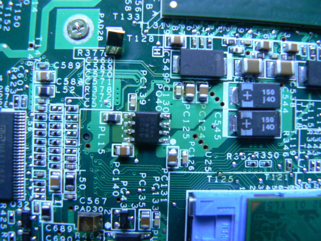

    Na plycie w okolicach gniazda cpu znalazlem element ktory dosc mocno sie grzeje (podejrzewam uszkodzenie):
    jak dobrze mysle to układ: si4922dy
    Wylutowałem i zmierzylem: nogi 1 i 2 zwarte, wiec chyba trup?
    Nie mam nowego układu - muszę zamówic, ale jak dla mnie to ze nie swieca sie zadne diody przy wlaczonym notebook-u to chyba nie bedzie efekt uszkodzenia
    tego ukladu. Czy ktos z forumowiczow spotkal sie z czym podobnym? Co jeszcze sprawdzic?

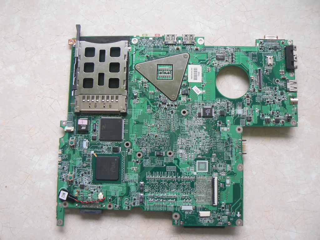

    Tutaj tyl plyty:
    Bede wdzieczny za wszelkie pomysly.
