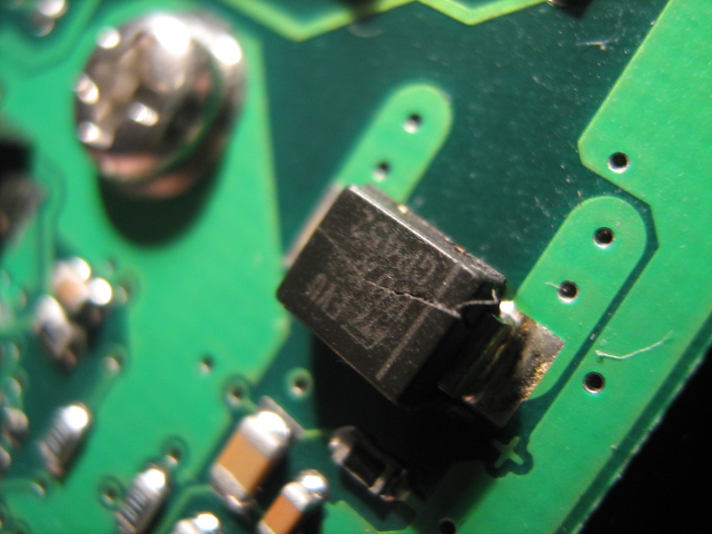

    Witam serdecznie.
    Ostatnio padł mi zasilacz przez skok napięcia, a to z kolei poskutkowało awarią dysku twardego (komputer się nie odpala gdy jest podłączony). Na dysku nie widać żadnych innych uszkodzeń poza jednym:
    Jak naprawić dysk Samsung SP0812N po skoku napięcia? Wymiana uszkodzonego elementu
    Moderowany przez gsm_virus:
    Zdjęcia oraz wszelką grafikę dodajemy za pomocą opcji "Dodaj obrazek". Poprawiłem.
    I teraz pytanie, czy da się to jakoś naprawić przy minimalnych kosztach (wymienić ten element?). Bo niestety ale samej elektroniki od tego dysku nie udało mi się znaleźć.
    Jeśli miałoby to jakieś znaczenie, to komputer był wyłączony podczas tego soku napięcia.

    OK. Zrobiłem jak poradziłeś i dysk odpalił bez problemu i działa bez problemów.
    Tylko czy można to czymś zastąpić? Czymś, co można dokupić?

    Transil należy wymienić można z innego starego dysku.
