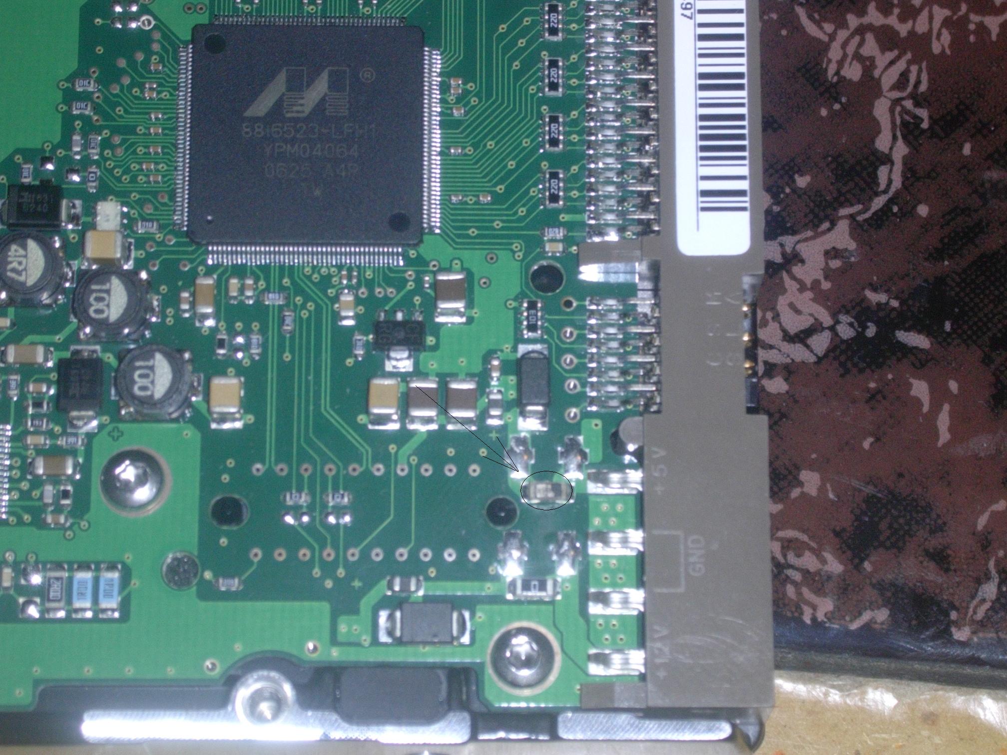

    Witam, do moich rąk wpadł dysk SAMSUNGA SP2014N po przygodzie z zasilaczem:)
    Znalazłem na jego elektronice taką uszkodzoną pierdołke, i moje pytanie czy da sie to zastąpić czy szukać całej elektroniki.
    Czy można naprawić uszkodzoną elektronikę w HDD Samsung SP2014N?

    klimczok3
    Posty: 36
    Nie wykrywa go bios i w ogóle nie startuje, i miernikiem badałem nie przewodzi

    Zaznaczony element to rezystor "zerowy" 1206.
    Sprawdź też transil na linii zasilającej +5V...

    klimczok3
    Posty: 36
    Dzięki Mikippp, a znasz może jego dokładną wartość(rezystora zerowego)?
    Jaka jest szansa że reszta przeżyła?

    klimczok3
    Posty: 36
    Masz racje dioda uszkodzona.Powiedzcie co na jej miejsce?Jaki wartości ma ta dioda?

    klimczok3
    Posty: 36
    a na stałe??? czy lepiej kupić elektronike

    klimczok3
    Posty: 36
    Dziękuje bardzo za pomoc .Po zmostkowaniu rezystora i wywaleniu diody dysk ożył i miewa sie całkiem nieźle :). Mam nadzieje że pożyje, u mnie jest nawet zabezpieczony bo mam UPSa i zasilacz Tagana więc wróże mu długi żywot.Jeszcze raz dziękuje
