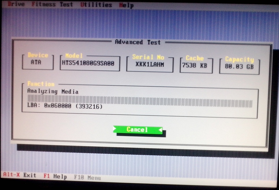

    No więc tak: na płycie Hiren's Boot CD jest zestaw aplikacji do Hitachi / IBM. Pośród nich pozycja numer 1 : Drive Fitness Tool.
    Hitachi HTS541080G9SA00 - MHDD 4.6 nie skanuje dysku, zawiesza się po EID
    Aplikacja wygląda na pierwszy rzut oka dziadowsko a funkcjonalność z grubsza nie powala (nawet SMART'a podejrzeć się nie da)
    ALE:
    jak wybierze się opcję FULL-ERASE dla dysku i posiedzi przy tym chwilę, widać w jakim dysk jest stanie.

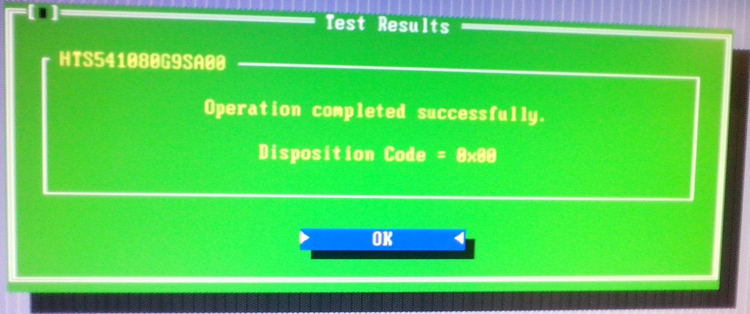

    Ja najpierw puściłem "advanced test" - po długim oczekiwaniu dostałem wynik 0x00 - dysk sprawny.

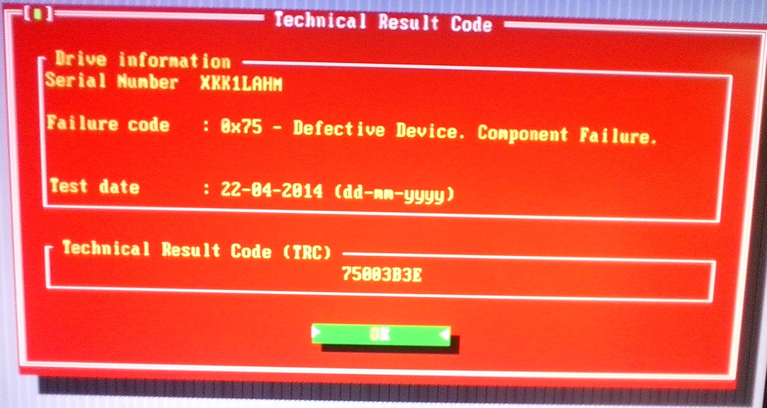

    Następnie postanowiłem zrobić FULL-ERASE i na tym procesie ów ponoć "sprawny dysk" wywalił się - tym razem komunikat 0x75 Defective device...
    No cóż... temat TEGO dysku można zamknąć - do utylizacji.
