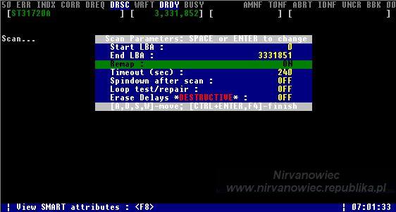

    Chodziło mi o to, że po prawej stronie ekranu znajduje się log z przebiegu zerowania.
    Są tam oznaczone odpowiednimi kolorami sektory:
    <3ms - bloki z prędkością odczytu poniżej 3ms (szare - dobre)
    <10ms - bloki z prędkością odczytu poniżej 10ms (szare - dobre)
    <50ms - bloki z prędkością odczytu poniżej 50ms (szare - dobre)
    <150ms - bloki z prędkością odczytu poniżej 150ms (zielone - nie świadczy to dobrze, ale to jeszcze nie błąd)
    <500ms - bloki z prędkością odczytu poniżej 500ms (czerwone - niestabilny odczyt, opóźnienie - są problemy)
    >500ms - bloki z prędkością odczytu powyżej 500ms (brązowe - niestabilny odczyt, mogą zmienić się w "bad sectors")
    W moim przypadku program znalazł tylko sektory <10ms i <50ms
    Czy przy zerowaniu MHDD może nie wykryć bad sektorów fizycznych?

    W Mhdd mozna tez wyzerowac dysk przy użyciu menu z klawiasza F4 i wtedy bedą wyświetlane czasy dostępu.

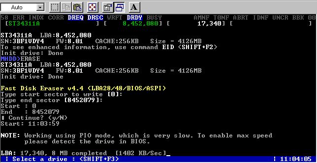

    Nirvanowiec napisał:
    Jasne dlaczego po tym "zerowanu" w F4 zostaja dane na dysku?
    Skoro kolega twierdzi ze to zrowanie to kazdy sektor powinien byc zapisany 0000 a jednak dane pozostaja wiec cos sie tu nie zgadza:)
    Ciekawa teoria, że dane pozostają przy użyciu zerowania w F4. :D

    Aby wykonać zerowanie całego dysku w MHDD należy użyć komendy ERASE i liknąć 2 razy enter .

    [quote="Nirvanowiec"]Kolega moze wkoncu powiedziec jak dokladnie w mhdd wyzerowal ten dysk i jaka instrukcja w internecie sie kierowal?
    Nie ma to znaczenia, czym się kierował, trzeba tutaj w tym poście zaznaczyć, bo skoro kolega tutaj trafił, to szuka pomocy a nie instrukcji w internecie.
    Kolego Kalin24, jeśli dane na dysku nie są istotne, proponuję w Mhdd poprzez funkcję F4 - erase, po erase wykonaj remap a nastepnie standardowe formatowanie dysku.

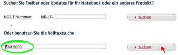

    kalin24 napisał:
    Cały sęk w tym, że jest to laptop (model: FAM 2000).Gdyby był to stacjonarny komp mógłbym podmienić łatwo części i wtedy można by znaleźć wadliwą część. Oczywiście można by było sprawdzić te części na innym laptopie, ale nie mam takiej możliwości.
    A może tak dokładniej, to jest Medion MD 6271 FAM 2000 .
    Ja na twoim miejscu, bym zastosował mały trik, i zintegrował sterowniki do tego laptopa z płytą instalacyjną Windows XP, za pomocą programu nLite_v.1.4 RC2.
    Sterowniki pobierzesz z http://www1.medion.de/site/service_~u~_support/treiber_~u~_updates/
