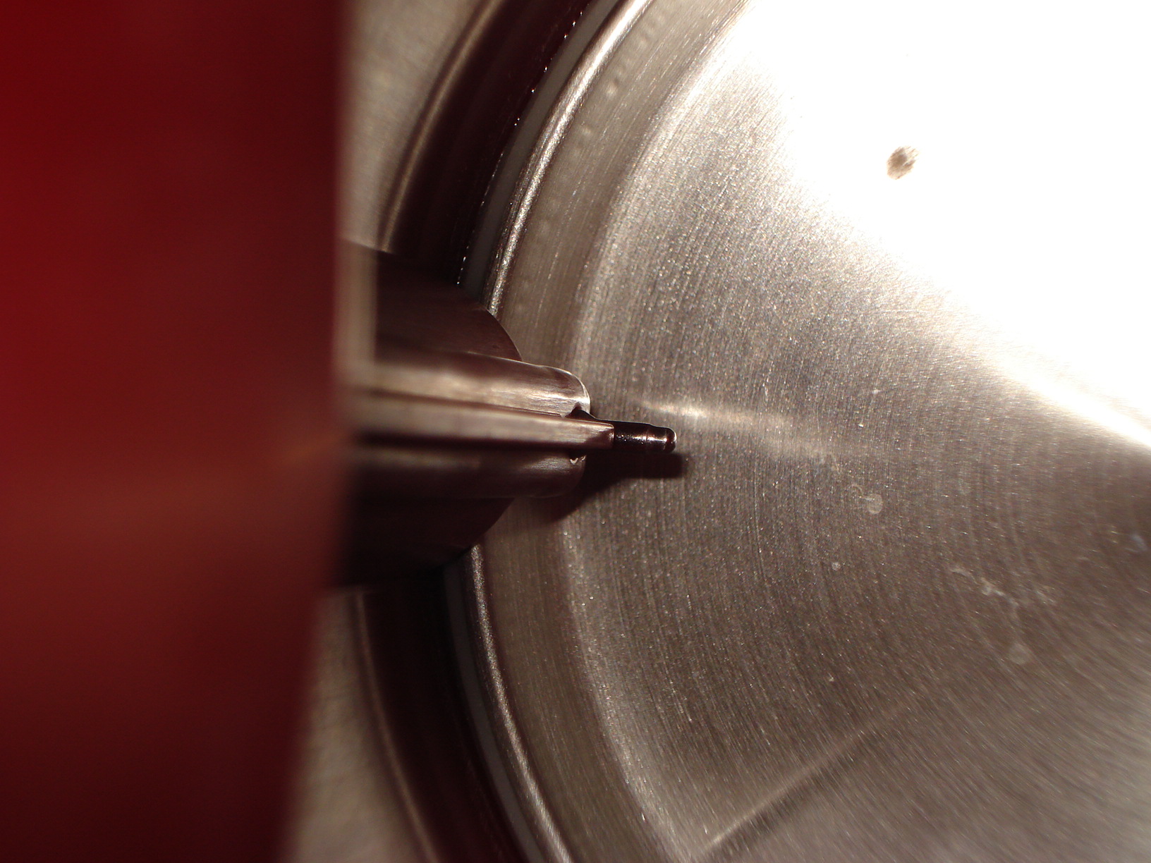

    Posiadam czajnik ze sterownikiem, który wyłącza się po kilku sekundach od włączenia. Sterownik niby działa, można ustawić zadaną temperaturę, ale po włączeniu czajnik chodzi kilka sekund i się całkowicie wyłącza. Sprawdziłem rezystory, kondensatory oraz tranzystory. Mikrokontrolera HT46R23 z wiadomych przyczyn nie mam jak sprawdzić. W czajniku są 2 czujniki, jeden poniżej poziomu "MIN", drugi wysoko, wysoko w górnej części obudowy. Oba czujniki są zwarte z plusem zasilania. Na jakiej zasadzie działają te czujniki ? Termopara? (fot nr 2).
    Czajnik Philips HD 4686 - wyłącza się po kilku sekundach, jak naprawić? Czajnik Philips HD 4686 - wyłącza się po kilku sekundach, jak naprawić?
    Wybadałem płytkę, czujniki wyglądają na termistory. Jest na nich zrealizowany dzielnik napięcia, a następnie sygnał przez rezystor 220k idzie na wejście A/C µC. Oba przetworniki wyglądają na sprawne. Gdzie szukać usterki ?

    Ja tam chyba widze zimne luty zacznij od tego.

    Luty były dobre, strix padł.
