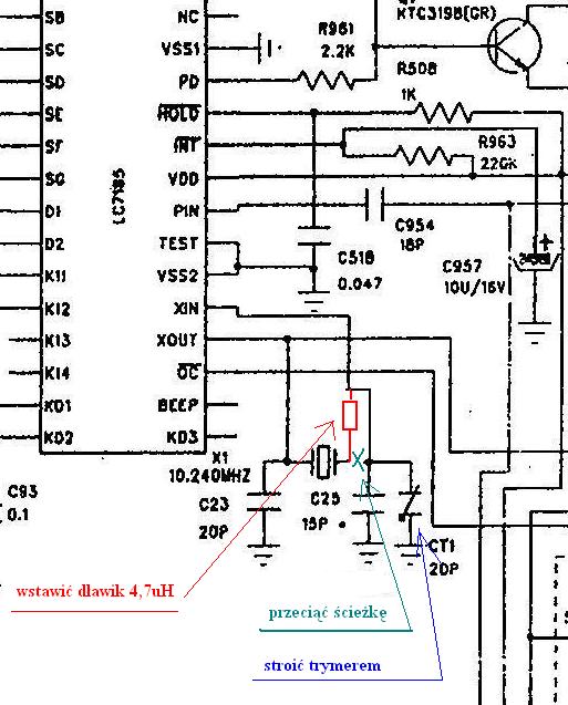

    wiem że były już poruszane tematy o tym radyjku, jednak mimo wszystko nie rozwiązałem problemu.
    Radio takie jak w tytule, po włączeniu wyswietlacz wyświetlał jakieś bzdury i brak było szumów. Napięcia na LC7185 prawidłowe.
    Postanowiłem podmienić kwarc. i tutaj zaczęły się problemy: nie udało mi się dostać oryginalnego 10.2381, wlutowałem 10.2400. Efekt jest taki że radio ożyło, jednak to co inni mówią na kanale 19 ja słyszę na 18. Gdy ja nadaję podobno słychać z piskami.
    Rozumiem, że w wyniku nieprawidłowej wartości rezonatora uległy zmianie (przesunięciu) wszystkie kanały. Próbowałem dolutować do kwarcu cewkę, ale ciągle efekt jest ten sam - odbiór kanału 19 mam na kanale 18.
    Teraz pytanie:
    1.czy ma znaczenie do której nogi kwarcu dolutowana będzie ta cewka?
    2. czy kierunek wlutowania cewki ma znaczenie ( początek uzwojenia)
    Na te pytania nie mogłem znaleźć odpowiedzi więc proszę o pomoc.
    Jesli ktoś miałby oryginalny rezonator 10.2381 do CB nawet z wylutu to chetnie zakupię.

    Twoje radio chodzi w pątkach.
    Montaż cewki nie jest istotny tylko odpowiednie zestrojenie układu.
    Cewka oczywiście w szereg z rezonatorem.

    Trymerka nie ruszaj stroisz rdzeniem w karkasie .
    Karkas od filtra 7x7 ok 25 zw. drut w emalii φ ok 0,15mm .
    Stroi się jednocześnie odbiór z nadawaniem.
    Są dwa rodzaje kwarców, mają różne wysokości .
    Te o wysokości ok 1cm ładnie się przeciąga,a niskie o wysokości ok 4 mm nie zawsze nadają się bo zrywają częstotliwość .

    ... ja bym postawił w szereg 4,7 uH i dostroił trymerem ;)

    JAMA15 napisał:
    OK, stroić należy najpierw cewką (rdzeniem), czy trymerkiem obok kwarca?
    Tu masz na schemacie. Naniosłem co i jak wstawić i jak stroić.
    CB Radio ALAN 101 - przesunięcie kanałów po wymianie rezonatora kwarcowego
    Indukcyjność 4,7µH możesz kupić w każdym sklepie elektronicznym a wygląda jak mały opornik. :D

    Dziękuję wszystkim za zainteresowanie tematem i odpowiedzi, cewka którą miałem wcześniej była wykonana ze zbyt grubego drutu. Zrobiłem nową i wszystko działa jak należy.
    Dodatkowo zdobyłem oryginalny kwarc z drugiego takiego CB, jeśli coś byłoby nie tak to go podstawię - na razie faza testów.
