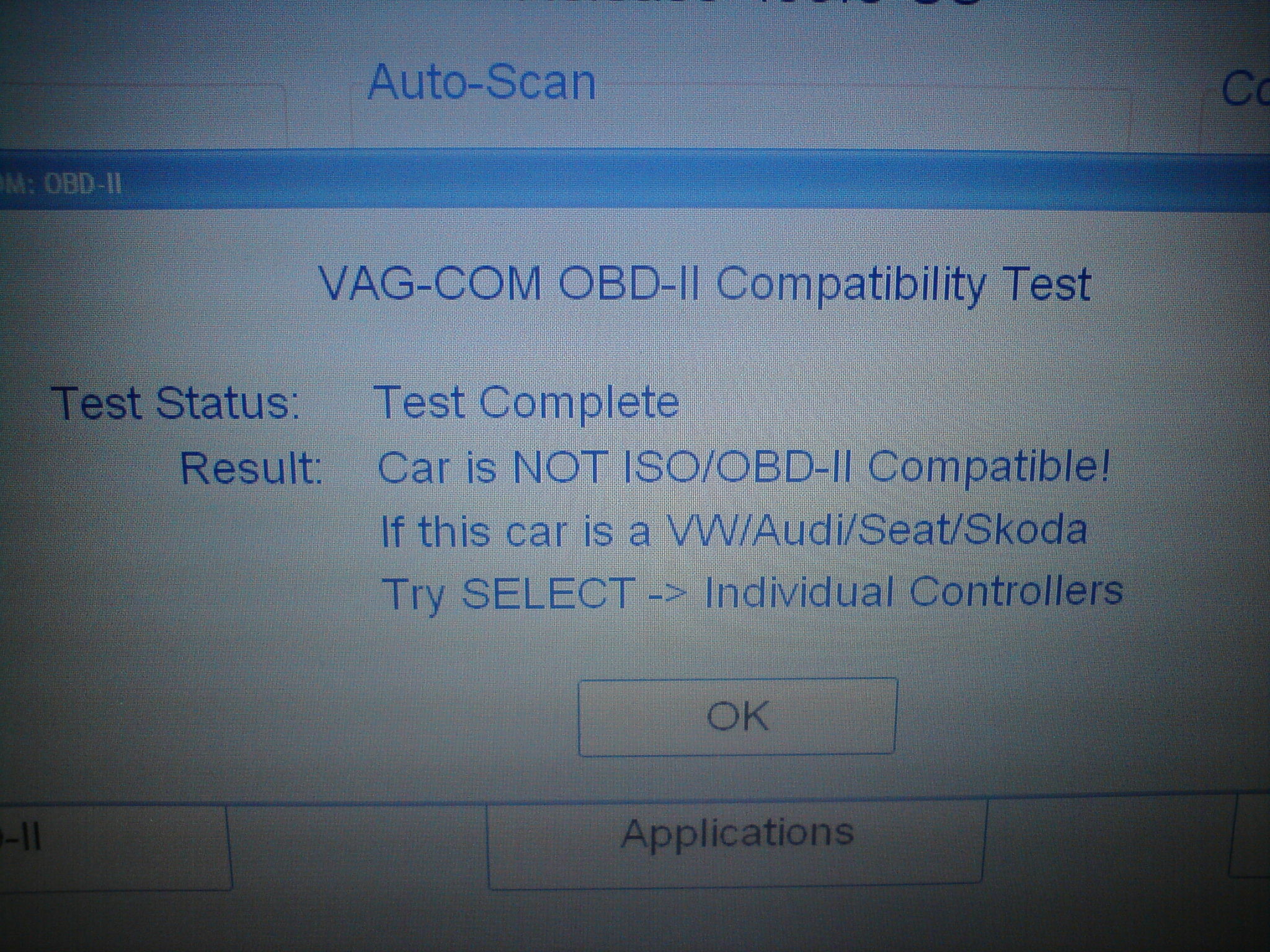

    Witam. Może mi ktoś powiedzieć co jest grane z 15 READINESS? Wiem że to są kody gotowości i wszystkie powinny być na PASSED. Jak to pozmieniać VAGiem?
    Audi A4 B5 1.6[ANA]-VAG COM-Zgodność OBDII i 15 READINESS
    I drugie pytanie: czemu wyskakuje taki komunikat jak wchodzę w test zgodności z OBDII ?

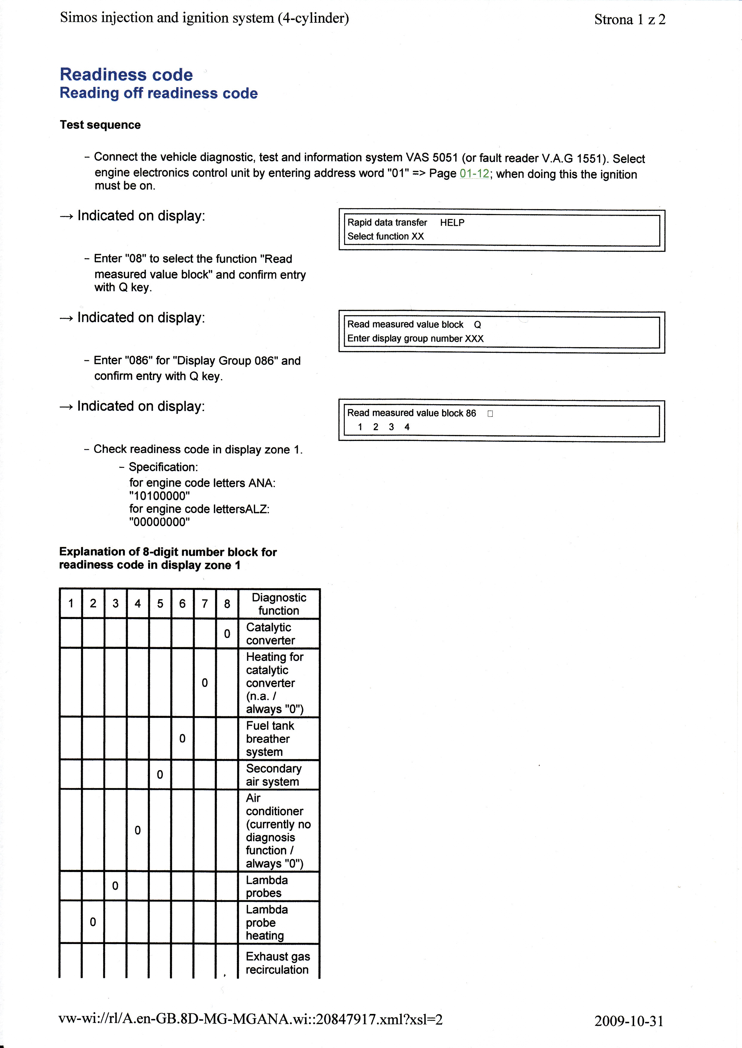

    fajne to masz owik , readiness robisz w nastawach podstawowych ,potrzebujesz nr. kanałów .
    Np . 30 naciskasz gaz do dechy i hamulec ,sterownik przyjmuje symulowaną prędkość jazdy , i test jest on ,czekasz jeśli test ok przechodzisz dalej jeśli nie usówasz problem .
    silnik kolegi cod. ana sprawdzasz readiness w 08 kanał 86 .
    ma być 10100000 jeśli są takie wartości nie trzeba wykonywać readiness .

    Mój kod gotowości to 10101001. Z tego co wiem wszystko powinno być na 0,a ty mówisz że 10100000
    EGR-1
    OGRZEWANIE SOND LAMBDA-0
    SONDY LAMBDA-1
    KLIMATYZACJA-0 (zawsze choć mam klimę ale nie mam czynnika R12)
    WTRYSK POWIETRZA WTÓRNEGO-1
    EMISJA SPALIN-0
    OGRZEWANIE KATALIZATORA-0 (zawsze bo nie mam ogrzewanego)
    KATALIZATOR-1

    w silniku ANA ma być jak Ci napisałem i jest ok nie inaczej ,sam się dziwie ,przewaznie mają być same 0
    masz jeden na 5 to od secondary air system sprawdz to w kanale 077 w nastawach podstawowych ,warunkiem jest aktywna sąda lambda wpierw sprawdz w 08 kanał 99 wiersz 4 ma być on
    na zapalonym silniku ,temp min 80 KANAŁ 04/077 nacisnij hamulec obroty powinny skoczyć na 1 400 jak nie ostroznie pedał gazu jak sie da na maxa RAZEM Z HAMULCEM TRZYMAJ I PATRZ NA WIERSZ 4 MA BYĆ test on i czekaj az bedzie ok
    i jeszcze masz 1 na 8 pozycji czyli katalizator sprawdz w 04 /046 silnik musi pracowac pomiedzy 3000 _ 4000 rpm ,sprobuj z hamulcem i gazem jak nie samym gazem ustaw na 3200 jak wypadna obroty poza zakres to test bedzie przerwany
    nagrzewa sie strasznie pod autem przy tym tescie ,zadnych szmat czy butelek plastikowych ,jak miałeś konserwowane podwozie jakimiś środkami to sobie odpuść te testy bo możesz mieć kłopoty
    czyli z twoich fotek lewa strona ma być jak jest ,prawa to kat i pompa dodatkowego powietrza ,ustaw to sobie jak tak chcesz ,podgrzewanie katalizatora masz ok i masz bo to nie zadna grzałka tylko funkcja w sterowniku silnika .
