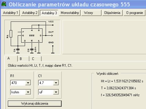

    Próbuję od pewnego czasu zrobić przerywacz regulowany na ne555. W programie do wyliczania jest tzw tryb bistabilny, niby wszystko rozumiem..., ale nie do końca.
    Jest tam czas trwania impulsu, wypełnienie zawsze 50%, ale do czego służy wejście TRIGGER, czyli 2 nóżka układu :?:

    chodzi mi o to aby zrobić regulowany przerywacz tak żeby najkrótszy czas to 0.2s a najdłuższy to 3s wypełnienie 50 % bardzo mi on jest potrzebny ,więc kombinuje jak się da.
  • #6 7189803
    krystii
    Posty: 288
    Pomógł: 17
    Ocena: 11
    Czyli potrzebujesz generator astabilny. Możesz go wykonać np. na NE555, kolega kilka postów wyżej podał Ci link, który służy Ci pomocą. Wykonujesz układ z rys. 3. I obliczasz odpowiednie wartości elementów. Wszystkie informacje jak masz liczyć, wzory masz tam podane.

    Wybierz, o który tryb ci chodzi, dla ustalenia uwagi:
    1. Tryb monostabilny (uniwibrator)- krótki impuls stanu niskiego podany na końcówkę
    2 wywołuje na wyjściu impuls o szerokości ok. 1.1*R*C
    2. Tryb astabilny (generator) - układ wytwarza ciąg impulsów o czasach ustalonych wartościami pojemności i rezystorów ( w układzie standardowym nie da się uzyskać idealnie 50% wypełnienia (choć można być bardzo blisko niego)
    3. Tryb bistabilny (przerzutnik) - układ ma dwa stany stabilne przełączane podawaniem sygnałów na dwa wejścia: ustawiające i kasujące
    Astabilny może być taki o zadanym zakresie regulacji (mogą być minimalne różnice ze względu na rozrzut wartości elementów)
    NE555- Tryb Bistabilny - do czego służy wejście TRIGGER
    Przy regulacji minimalnie zmienia się wypełnienie (w granicach 1%)
    Tu masz kalkulator do liczenia parametrów układu 555.
    http://freespace.virgin.net/matt.waite/resource/handy/pinouts/555/index.htm

    Dla uzyskania przebiegu ze współczynnikiem wypełnienia 50% można jeszcze zastosować taką aplikację.
