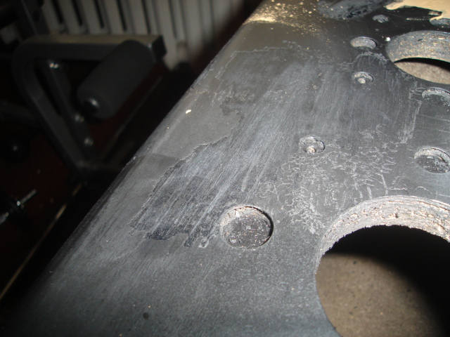

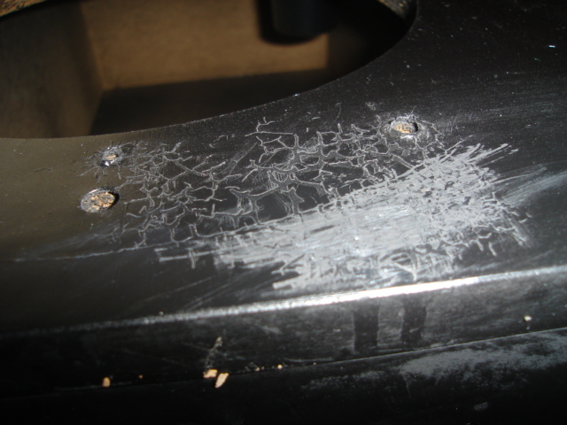

    Mam bardzo dobrej jakości kolumny Technicsa. Obudowy były w fatalnym stanie, więc je wyszpachlowałem. Fronty były ok, ale musiałem je omalować na nowo. Użyłem matowego spraya i tu pojawił się problem. Robiłem to na balkonie (temp. pow. koło 10 stopni) i na frontach pojawiły mi się takie fałdy, góry (nie wiem jak to określić). Tak jakby od razu farba z spraya co psikałem zamarzła na obudowie... Teraz połowe tego zdrapałem i jest bardzo nie równo. Jak mam to wyrównać ? Kupić jakiś podkład w sprayu? I gdzie najlepiej malować w obecnym stanie ,może być w garażu ?

    Na pewno było zbyt zimno i zbyt wilgotno na malowanie i schnięcie.
    Poza tym nowy lakier mógł wejść w reakcję ze starą powłoką.
    Teraz musisz całkowicie usunąć nałożony przez ciebie lakier,
    następnie nanieść podkład.
    Zmatuj podkład gdy już dobrze dobrze wyschnie
    po czym możesz przystąpić do malowania.

    Jeśli chodzi o amatorkę, użyj (jeśli masz) lub pożycz ręcznej szlifierki oscylacyjnej lub taśmowej. Papiery o odpowiedniej granulacji, Najpierw grubszy (60) dla zdarcia starej powłoki, zaszpachlować ewentualne ubytki, następnie mniejszą (100 lub 120) dla wygładzenia. Jeśli chcesz uzyskać jeszcze lepszy efekt to radzę poczytać o fornirowaniu kolumn:
    https://www.elektroda.pl/rtvforum/topic455502.html
    Możesz na ściankach wykonać wyfrezowania pod głośniki bo widzę że ich nie ma.

    Temperatura ok 10C to stanowczo za mało - bezpieczna temp do malowania to min 16-18C a najlepiej ok 22C.
    Teraz musisz usunąć i zmatowić lakier który jest, zastosować podkład i po jego wyschnięciu i delikatnym zmatowieniu od nowa położyć lakier.

    Posty: 25
    Ocena: 3
    Lakier zapewne został położony na zbyt świeżą szpachlówkę i to pewnie jakieś nitro...dlatego tak spuchło. Tylko całkowite usunięcie do gołej deski ( szlifierka elektryczna, dla niewprawnych -taśmowa)Po dokładnym zeszlifowaniu szpachlowanie może być niepotrzebne, ale jeśli - lepiej użyc szpachlówki akrylowej i po całkowitym wyschnięciu takiej emalii.
