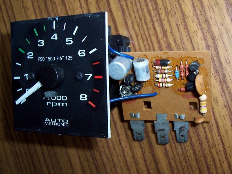

    Witam posiadam obrotomierz od 125p i proszę o pomoc jak go przerobić do 126p, szukając na forum nie znalazłem nic na temat tego obrotomierza dla tego założyłem ten temat. Co mam w nim zrobić żeby działał w moim maluszku?? Zdjęcie obrotomierza

    Pod tym linkiem niby jest to co mnie interesuje ale nie ma informacji co mam zmienić w tym obrotomierzu, na forum są informacje ale do innego typu obrotomierza, z elektroniki nie jestem zbyt mocny wiec szukam dokładnej pomocy do tego typu obrotomierza.

    pod tym linkiem jest trochę inna płytka w obrotomierzu, ale mam inny problem z nim, po podłączeniu obrotomierza i osiągnięciu około 1000 obrotów ( obrotomierz nie przeskalowany czyli około 2000 normalnie) wskazówka szaleje wychyla się i spada, co może być przyczyna tych objawów? obrotomierz jest podłączony do cewki maluszek jest z roku 1992

    na płytce masz taki opornik czy co to jest nie wiem, to służy do skalowania,do zakłuceń, p tym się kręci i jest na śrubokręt. odpal malucha i kręć tym i patrz jak się zachowuje. musisz tak ustawić żeby pokazywał właściwe wskazania.
    Ja w swoim mam obrotek z polonez CARO i fajnie chodzi.mam malucha z 1990roku.
