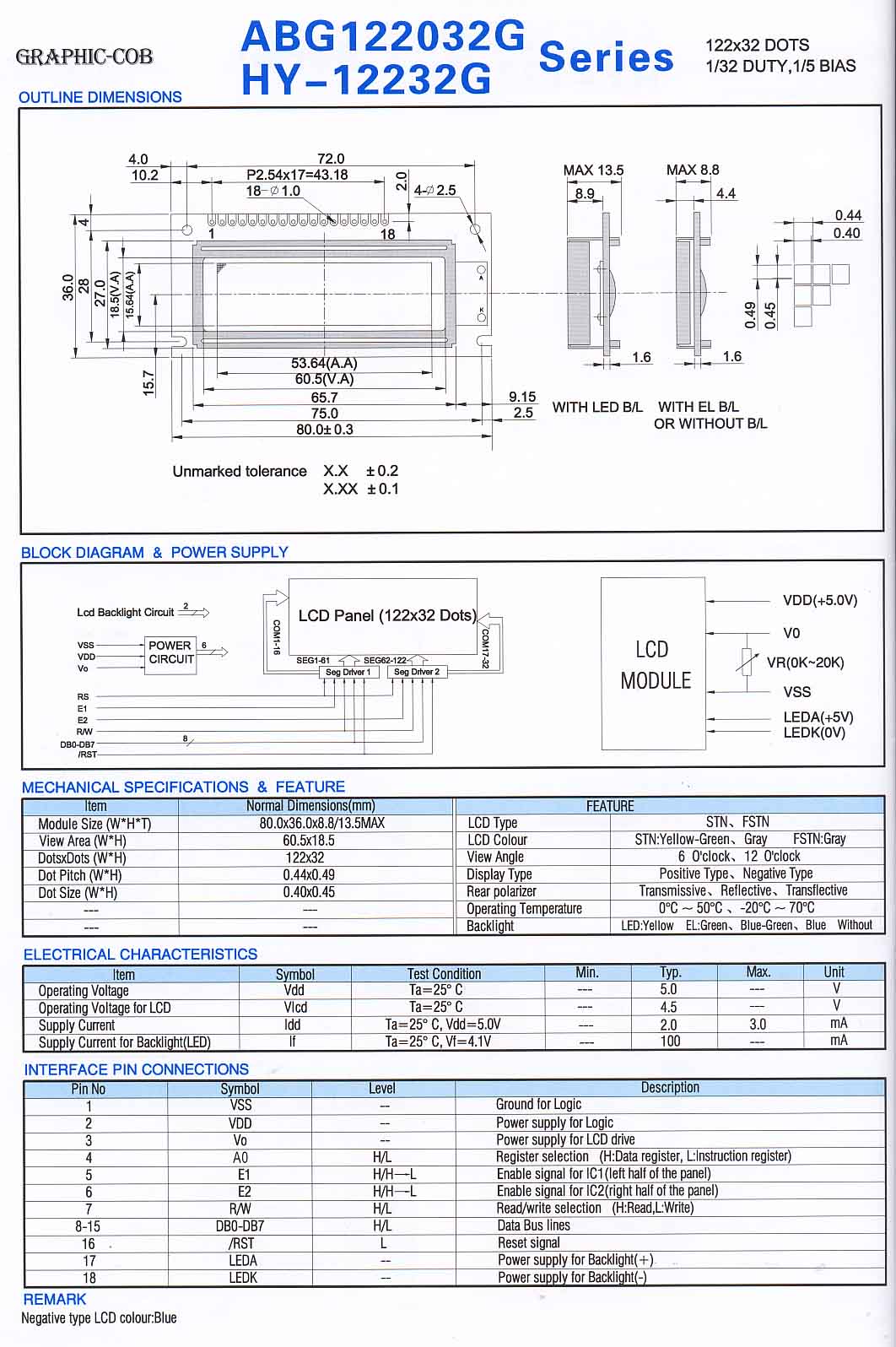

    Zakupiłem taki wyświetlacz
    Podłączenie wyświetlacza Graph LCD do Atmegi16 (BASCOM).
    Potrzebuję pomocy odnośnie podłączenia go do pinów uC i zasilania.
    bo nie bardzo sie to ma do HELPu Bascoma.
    Końcówka procesora Końcówka wyświetlacza Przeznaczenie
    PORTA.0 – PORTA.7 DB0 - DB7 Szyna danych
    PORTC.5 FS Wybór czcionki
    PORTC.2 CE Sygnał Enable
    PORTC.3 CD Wybór Rozkazy/DaneLCD
    PORTC.0 WR Zapis do sterownika
    PORTC.1 RD Odczyt ze sterownika
    PORTC.4 RESET Zerowanie

    Popatrz na https://www.elektroda.pl/rtvforum/topic563521.html. Wiesz jaki ma on sterownik prawdopodobnie SED15XX wówczas zgodnie z informacją z Helpa musisz dołączyć biblioteką glcdsed.lbx i nie ma on wejścia FS, a są dwa wejścia Enable.

    Sterownik to S6B0086 (z serii KS).
    Chciał bym żeby ktoś to poprawił.
    '1 GND GND
    '2 VDD +5v
    '3 V0 +5V
    '4 A0 -9V potencjometr
    '5 E1 PORTC.0
    '6 E2 PORTC.1
    '7 R/W PORTC.2
    '8-15 DB0-DB7 PORTA
    16 RESET PORTC.4
    '17 LEDa +
    '18 LEDk -
    Nigdy nie podłączałem wyświetlaczy graficznych.

    Czyli tak:
    '1 GND GND
    '2 VDD +5v
    '3 V0 potencjometr do GND
    '4 A0 -portc.0
    '5 E1 PORTC.1
    '6 E2 PORTC.2
    '7 R/W PORTC.3
    '8-15 DB0-DB7 PORTA
    16 RESET PORTC.4
    '17 LEDa +
    '18 LEDk -

    Właśnie o to chodzi
    Ustawienie symbolami z wyświetlacza
    co to jest:
    CE ,CD,RD,FS
    Gdzie podłączyć
    E1,E2,Itd.
    Czy E1 to CE itd...

  • #17 7198973
    Mat_91
    Poziom 25  
    Posty: 908
    Pomógł: 77
    Ocena: 16
    To taki LCD: Link ??
    Jeśli tak tam siedzi kontroler NJU6450, a tu masz całą bibliotekę tylko że w C: Link

    Kontroler NJU6450. Nie trzeba odswiezac co 50Hz. Rozkazy inicjujące i sterujące w nocie katalogowej. Bardzo wdziczny wyswietlacz do róznych aplikacji jedyny minus ze zajmuje duzo nozek procesora

    Bo taka informacja widnieje na stronie aukcji tego LCD, ale na tej samej stronie jest link do dokumentacji (który podałem wyżej) a tam jest znowu informacja o NJU6450. Polecam sprawdzić te biblioteki które podałem, tym bardziej że jest tam program dla AVR, tyle że w C. Gotowiec.
