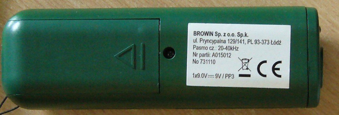

    Też kupiłem odstraszacz marki BIOOGRÓD i na większość psów nie działa.
    Niektórzy sprzedawcy, jak np. mediasklep24 podają zakresy częstotliwości do odstraszania określonych zwierząt.
    Na ile to jest prawdziwe, to nie wiem, ale np.
    1. 15,5 - 19,5 kHz - odstrasza duże psy, listy, itp.
    2. 19,5 - 23,5 (24,5) kHz - odstrasza małe psy
    3. 24,5 - 45,5 kHz - odstrasza ptaki, gryzonie, itp.
    To by się mogło zgadzać, bo odstraszacz z BIOOGRODU ma zakres 20-40 kHz, dlatego pewnie nie odstrasza dużych psów, co pokrywa się z moim doświadczeniem.

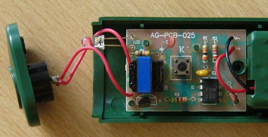

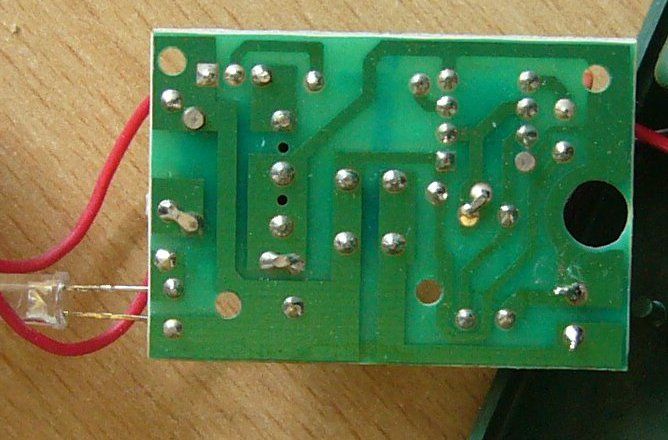

    Odstraszacz z BIOOGRODU DOG REPELLER No 731110 wygląda tak:
    Ultradźwiękowy odstraszacz psów - jak sprawdzić? Ultradźwiękowy odstraszacz psów - jak sprawdzić? Ultradźwiękowy odstraszacz psów - jak sprawdzić?
    Na kondensatorach jest napisane 104
    Na układzie scalonym
    GI@ CHN (tych pierwszych trzech znaków nie jestem pewien)
    NE555N
    HXL 418
    Na tranzystorze
    58050
    D.331

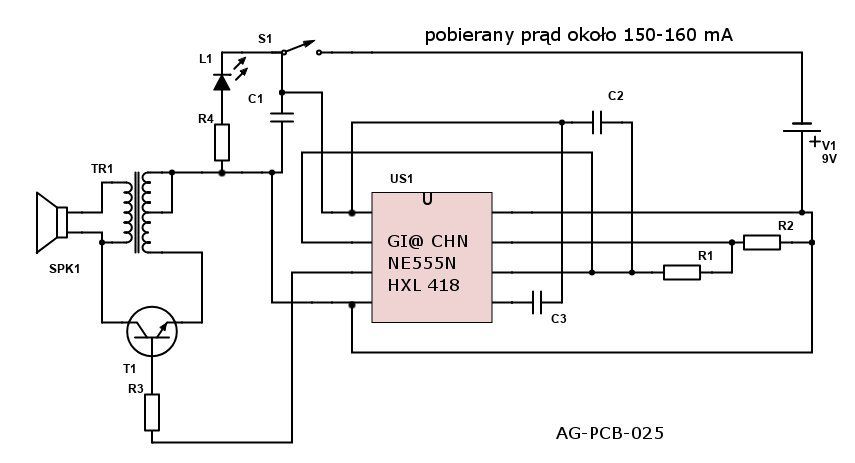

    Może na podstawie tych danych ktoś już teraz będzie w stanie coś powiedzieć o skuteczności tego urządzenia.
    Na tym żółtym ?; podaj jego wartość
    Przy 1nF będzie to częstotliwość 23kHż

    Rzeczywiście, o żółtym zapomniałem.
    Jest na nim napisane albo 821 albo B21.
    Podobno ten odstraszacz ma mieć zmienną częstotliwość, w zakresie podanym na naklejce.

    Przy 820pF będzie to częstotliwość 28kHż.
    Ma stałą jedną częstotliwość; przy zmianie tego kondensatora widać jak się częstotliwość zmienia

    Transformator jest obciążony przetwornikiem pojemnościowym, przynajmniej to tak wygląda i jakieś tam rezonanse mogą tam być ale częstotliwość podstawowa pobudzająca na pin3 jest 28kHz.

    Theofilos napisał:
    Odnośnie diody led, to do tego przetwornika jest podłączona takowa, co widać na zdjęciach. Oczywiście zapala się w momencie włączenia odstraszacza.
    LED nie jest włączona w transformator a w zasilanie - sygnalizuje załączenie zasilania.
    Jeżeli już wstawiać diody zabezpieczające - tranzystor powinien być zabezpieczony; K a E

    odalladoalla napisał:
    Nie zrozumiałeś. Wiesz co to rezonans ? A sprzężenie akustyczne ?
    Do urządzenia zbliżasz drugi przetwornik o tej samej częstotliwości pracy który jest zwarty diodą led. Fala dźwiękowa pobudza ten drugi przetwornik do drgań a on wytwarza napięcie które pozwoli błysnąć diodzie, która następnie ulegnie przebiciu i uszkodzeniu. Chodzi o płytkę mosiężną z nałożonym "waflem" piezo. Popularnie mówią na to piszczyk. Tyle iż od 'wysokich częstotliwości' a nie taki od zegarków.
    Teraz jest to bardziej zrozumiałe niż poprzednio. Niestety nie mam takiego przetwornika, więc nic z tego.
    Może uda mi się uzyskać dostęp do urządzenia mierzącego odbierane ultradźwięki i ich poziom w dB.
    Skoro jednak już wiadomo, że częstotliwość się nie zmienia (co przeczy twierdzeniom dystrybutora), to właściwie jest jasne, dlaczego odstraszacz działa tylko na niektóre psy.
    ojciec napisał:

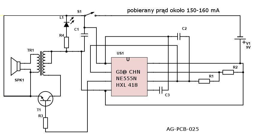

    Rzeczywiście. Teraz sobie narysowałem schemat, to widzę.
    Pewnie jest w nim trochę błędów. Wcześniej jakoś źle patrzyłem na tą płytkę.
