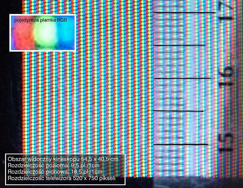

    Ciekawi mnie jak to wygląda w telewizorach HD. Kiedyś z nudów mierzyłem realną rozdzielczość matryc kineskopowych w zwykłych telewizorach i wahało się to między 450 a 550 plamek w poziomie (plamka=3piksele RGB). W pionie było podobnie. Z boku każdego kineskopu jest jedna pojedyncza plamka która była kwadratowa albo podłużna. Jak kwadratowa to wiadomo że ilość lini była proporcjonalna do stosunku boków 4:3. Jak podłużna to rozdziałka była gorsza, czasami jak VHS. Dziś zmierzyłem swój 5 letni TV Daewoo (PAL) i trochę mnie zaskoczyły parametry matrycy. W poziomie ma 520 a w pionie aż 750 pikseli. Oznacza to że ma spory zapas w pionie na programy nadawane w najlepszej jakości PAL. W poziomie niestety odstaje od starego monitorka-telewizorka od Amigi który miał 640x520 (około). Nigdy nie spotkałem telewizora z 720x576 lub coś koło tego. Zawsze mniej. Widocznie producenci troche picują z tymi parametrami. Ciekawe czy przy HD też.
    Fragment mojego kineskopu Daewoo PAL

    W LCD w pracy policzyłem piksele (zestaw 3 poziomych plamek RGB) i wyszło mi ok 1600 w poziomie. Czyli maksymalna rozdzielczość tego monitora wynosi 1600 na ileś tam pikseli. Ale akurat w monitorach musi być rygor. Dalej ciekawi mnie jak to się ma w przypadku telewizorów gdzie mamy PAL, HD i Ful HD i koniec. Nie mam jak sprawdzić a szwędać się z linijką po sklepie jakoś głupio.
    Przykład powyżej kazał mi się zastanowić skąd ten kształt pikseli w zwykłym telewizorze i dlaczego aż 750 pikseli w pionie.

    Policzenie chyba jest szybsze, wystarczy linijka i policzenie ile jest pikseli w 1 cm. A potem zwykłe przemnożenie. W telewizorach analogowych PAL te oszustwa wcale nie były takie minimalne. Widziałem telewizorki które miały ledwo 450 pikseli w poziomie ale też takie jak statre monitory do Amig czy Atari które miały pełny PAL czyli ok 650.
