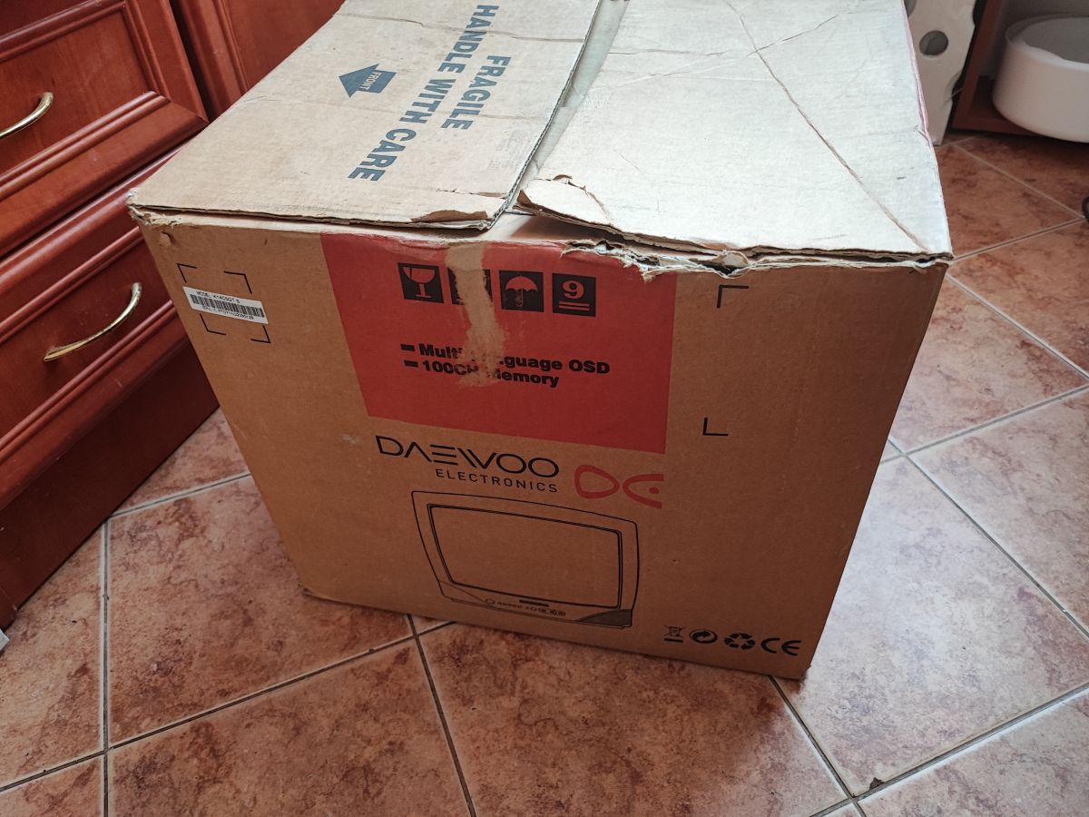

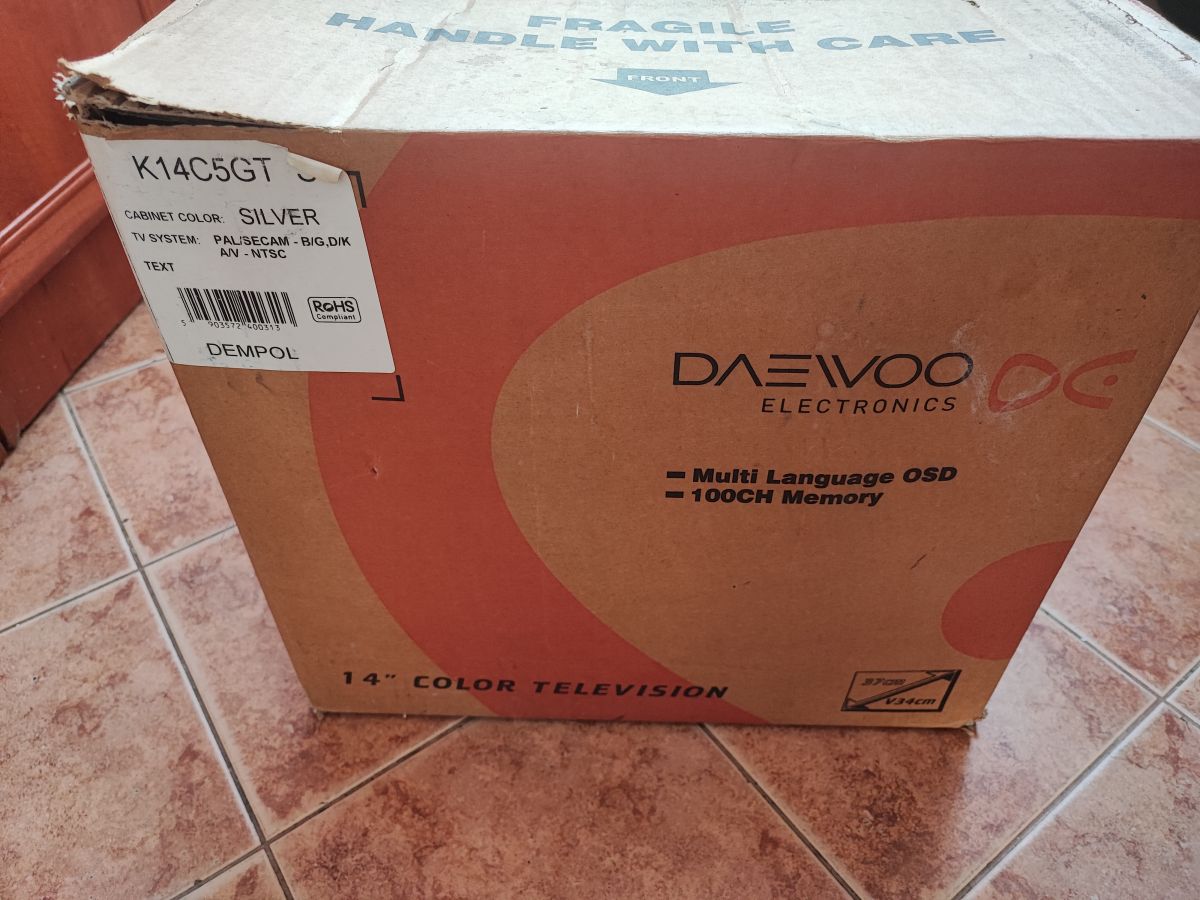

    Zacznijmy zatem od opakowania. Na opakowaniu producent chwali się "wielojęzykowym OSD" (OSD to On-screen display, czyli po prostu menu wyświetlane na ekranie) oraz możliwością ustawienia aż 100 kanałów.
    Zewnętrzna strona opakowania telewizora kineskopowego Daewoo K14C5GT z napisami i ilustracją telewizora. Opakowanie telewizora kineskopowego Daewoo K14C5GT z widocznymi informacjami o modelu i funkcjach.
    W dzisiejszych czasach to by było oczywistością, ale wtedy nie mieli czym innym się chwalić.
    Sam telewizor to srebrny K14C5GT wspierający wejście PAL/SECAM - B/G, D/K oraz A/V - NTSC. Dodatkowo jest też wsparcie TEXT, czyli telegazety.

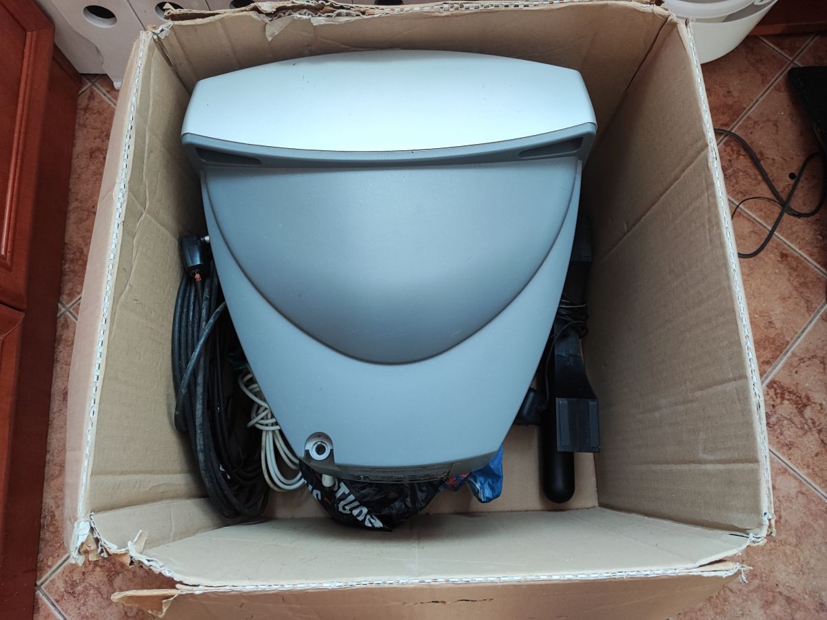

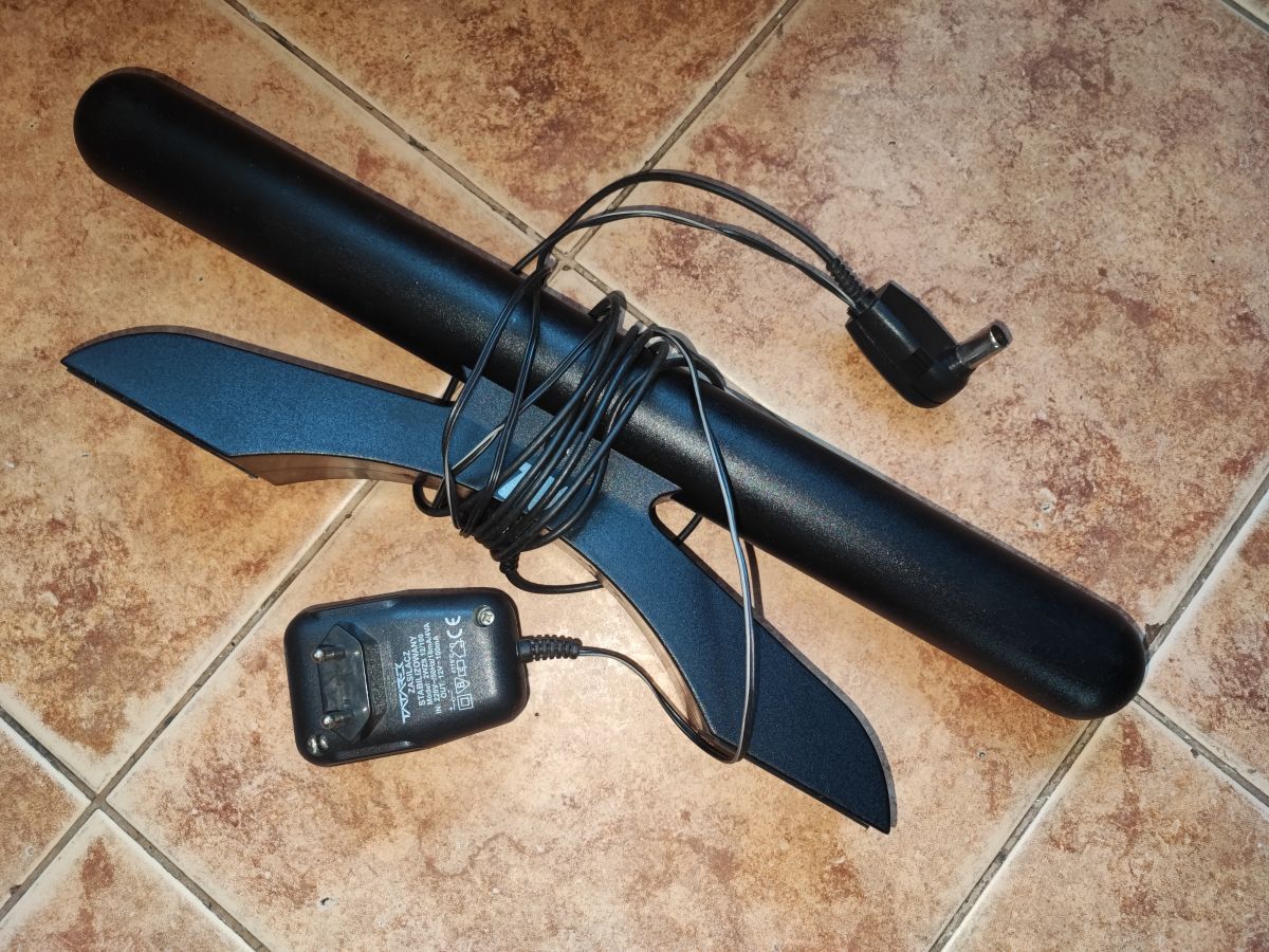

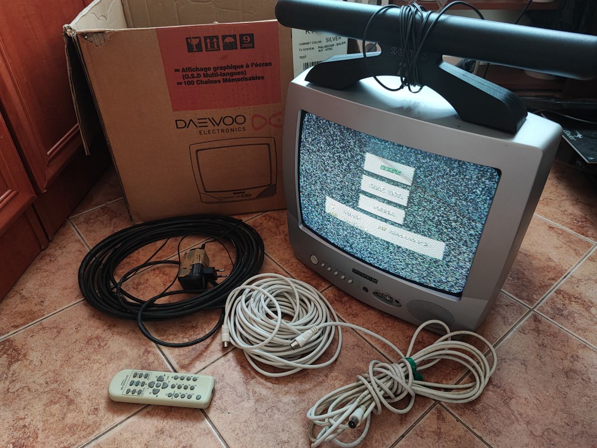

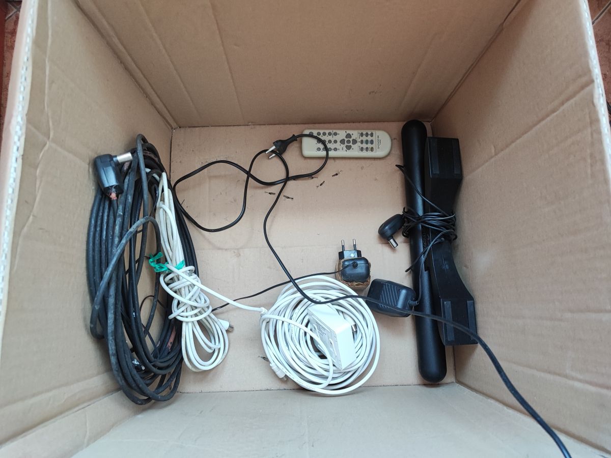

    A więc wypakowujemy - w zestawie jest nawet pilot, antena i trochę przewodów antenowych:
    Telewizor kineskopowy Daewoo K14C5GT w kartonie, z widocznymi przewodami i pilotem. Wnętrze pudełka z pilotem, kablami antenowymi i zasilaczem do telewizora kineskopowego Daewoo K14C5GT.
    Niestety w tych czasach nie jest już nadawana telewizja analogowa, więc nie wiem do czego się ta antena przyda:
    Antena telewizyjna z zasilaczem, umieszczona na kafelkowej powierzchni.
    Chociaż w sieci są schematy prostych nadajniczków...

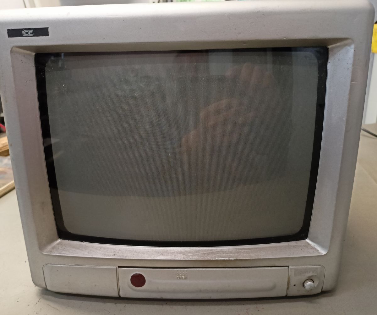

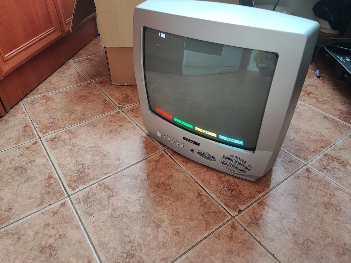

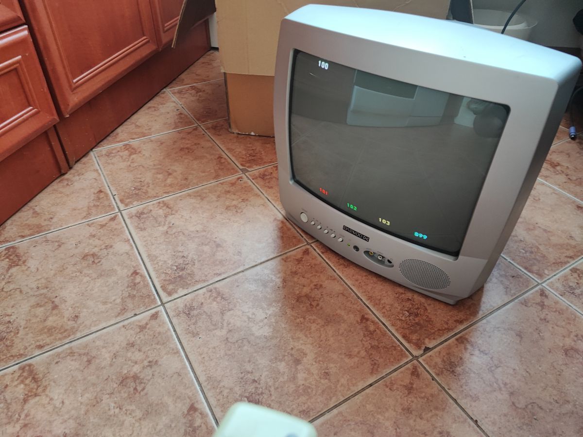

    No i sam TV:
    Telewizor kineskopowy Daewoo K14C5GT z wyświetlaczem pokazującym statyczny obraz na tle płytek podłogowych. Tył telewizora kineskopowego Daewoo K14C5GT, z widoczną tabliczką znamionową i informacjami o systemie oraz ostrzeżeniem przed wysokim napięciem.

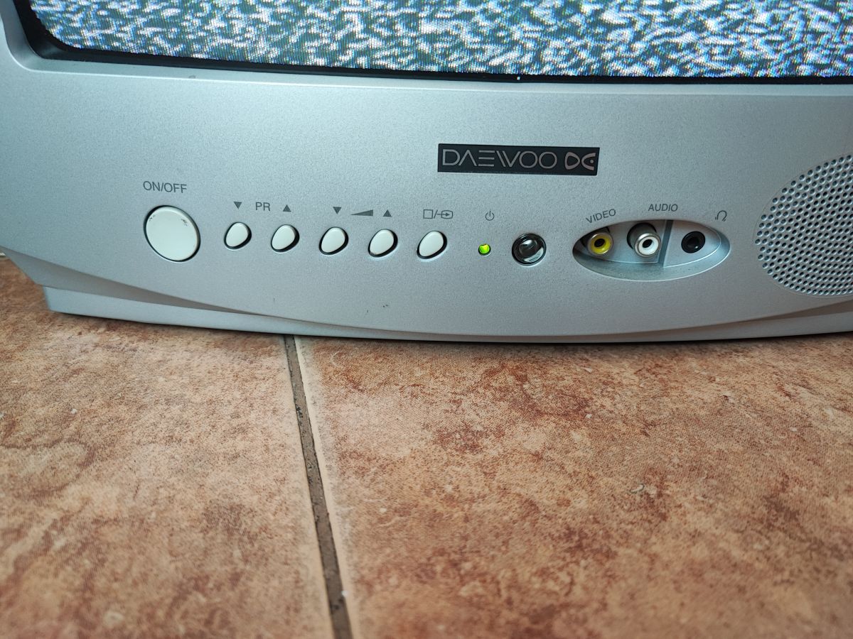

    Na przodzie mamy złącza AV, można np. podłączyć konsolę do gier, na pilocie można na nie przełączyć:
    Przód telewizora kineskopowego Daewoo K14C5GT, pokazujący przyciski kontrolne i złącza AV.

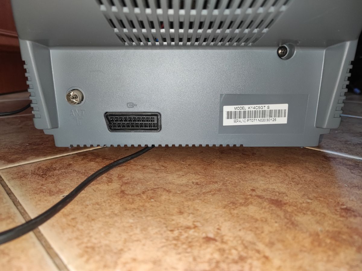

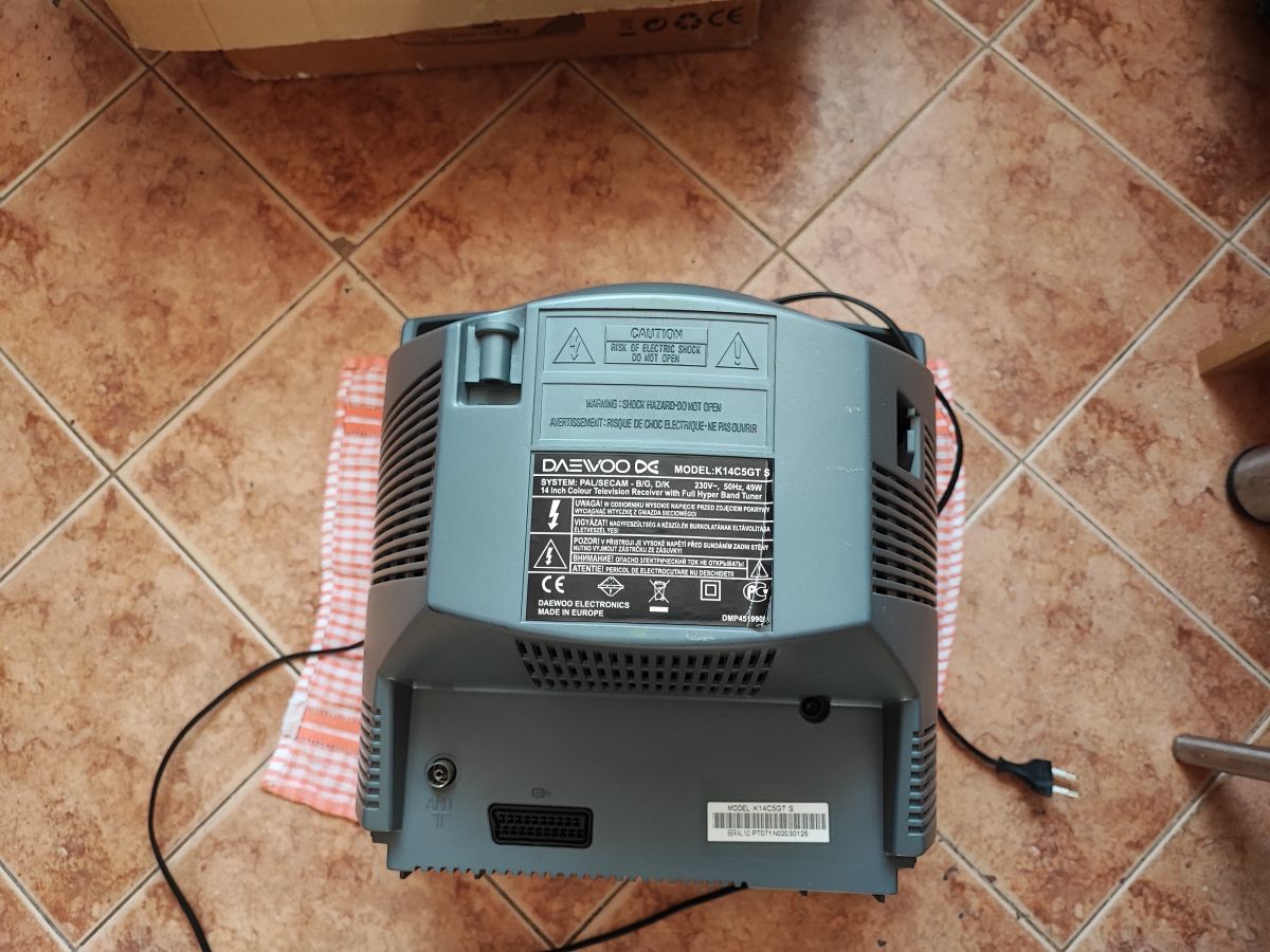

    Jest też tam wyjście słuchawkowe. Z tyłu mamy wejście anteny oraz SCART:
    Tylny widok telewizora kineskopowego Daewoo K14C5GT z oznaczeniem modelu i złączami.
    Można łatwo podłączyć magnetowid, DVD czy tam konsolę.

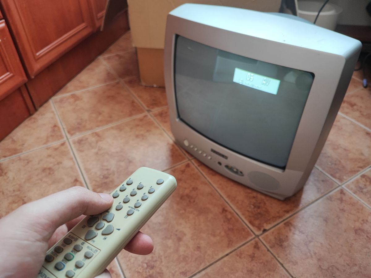

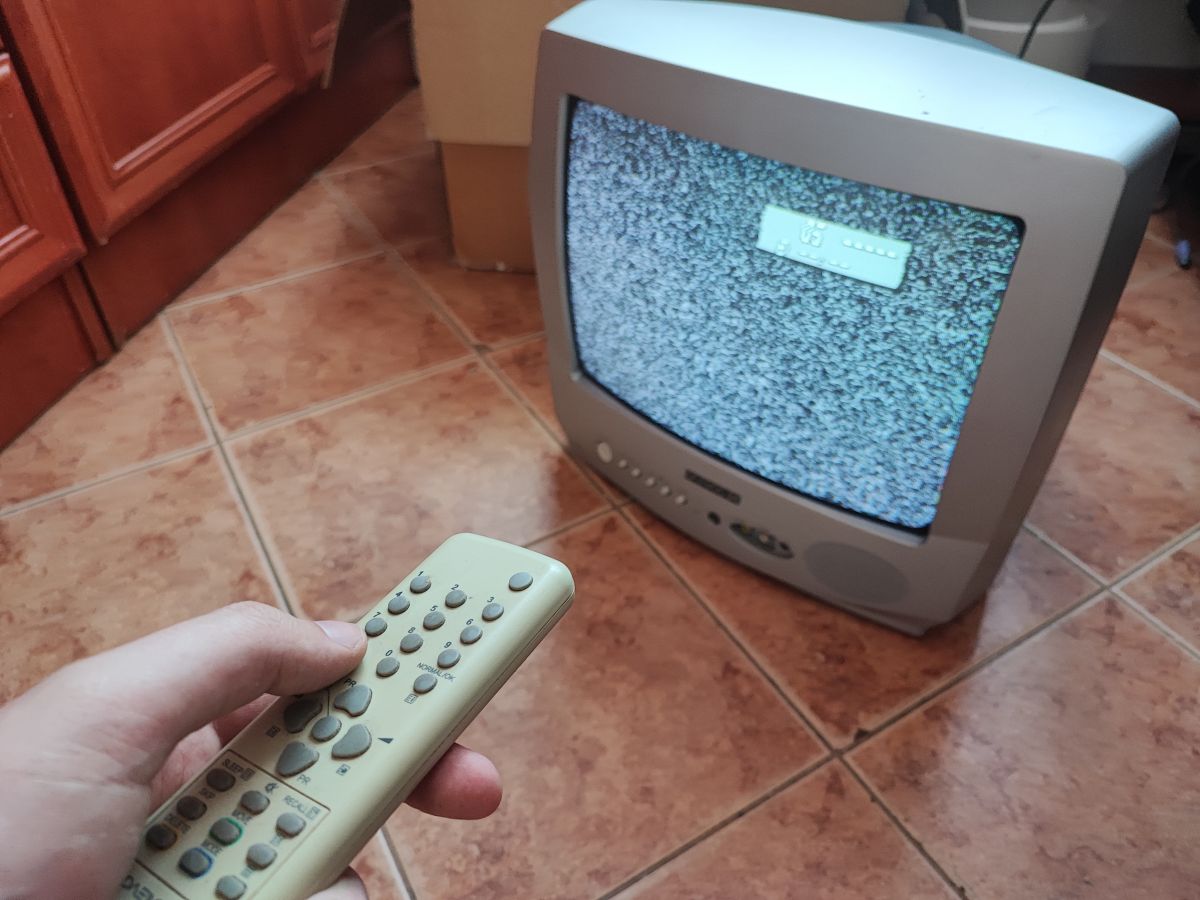

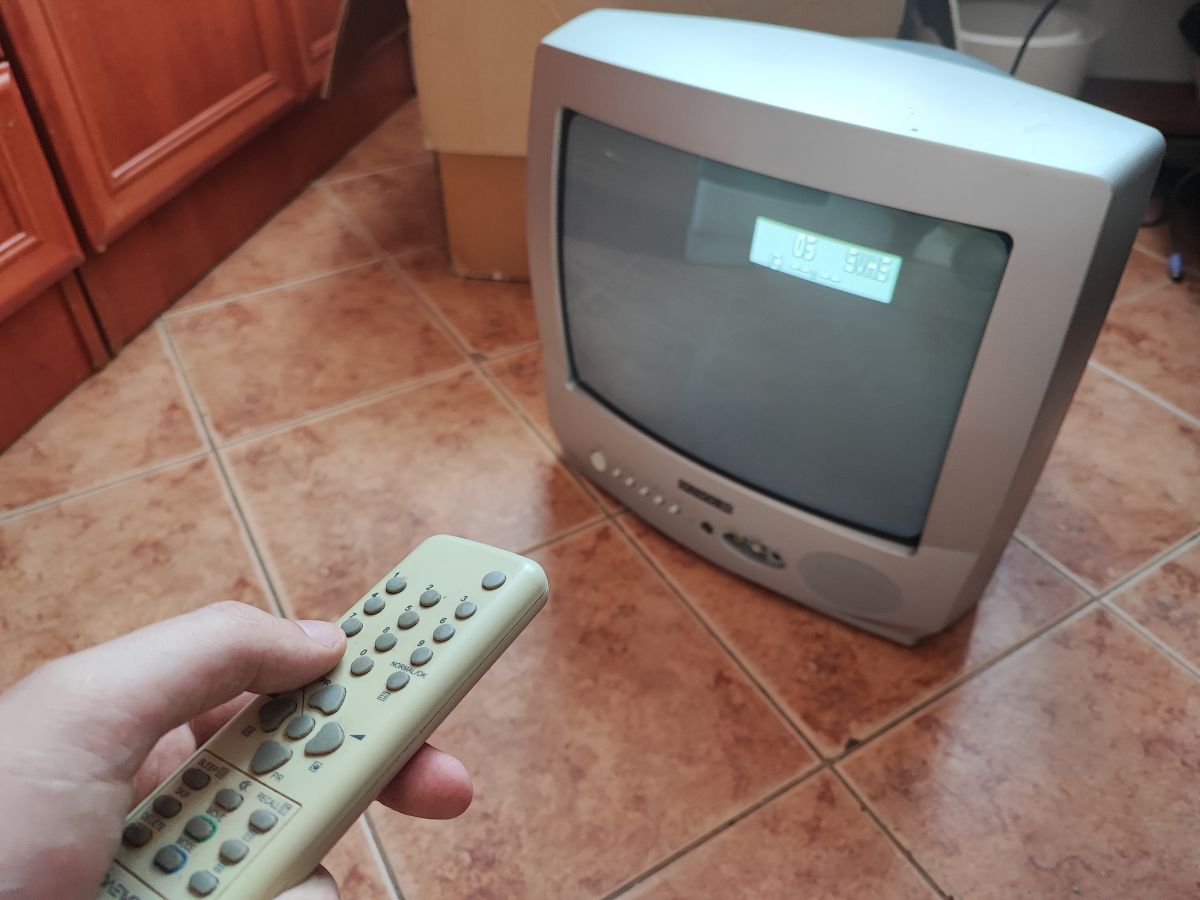

    Telewizor reaguje na pilota:
    Telewizor kineskopowy Daewoo K14C5GT z pilotem, wyświetlający zakłócenia na ekranie. Telewizor kineskopowy Daewoo K14C5GT z wyświetlaczem oraz pilotem, ustawiony na podłodze w kuchni. Telewizor kineskopowy Daewoo K14C5GT z pilotem w ręku, ekran włączony, w tle widok kuchni.

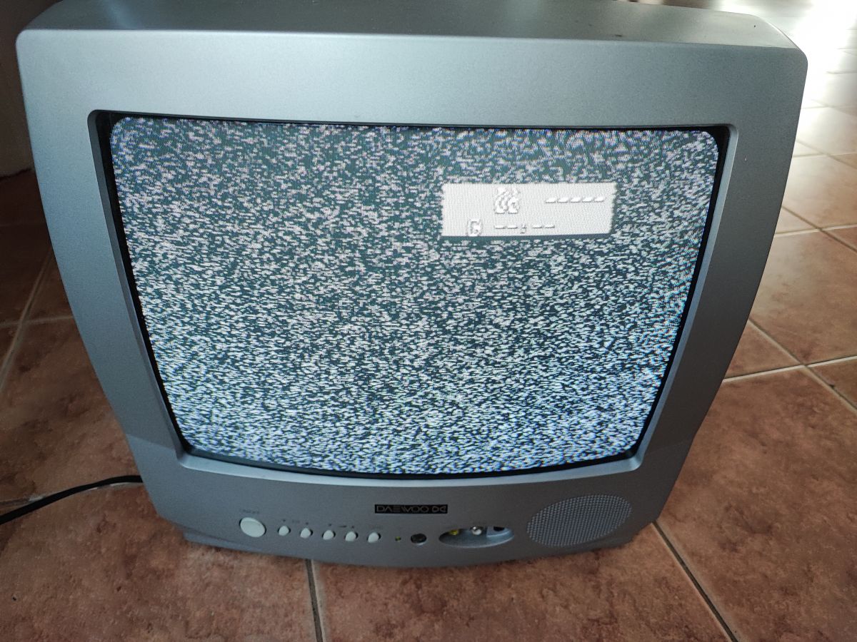

    Można nawet włączyć telegazetę (ale nie mam co w ten sposób odebrać):
    Telewizor kineskopowy Daewoo K14C5GT na tle podłogi z kafelkami, widać ekran z wyświetlonymi kanałami. Telewizor kineskopowy Daewoo K14C5GT na podłodze, z widocznym ekranem i przyciskami na panelu przednim.
    Tych pasów na żywo nie widać, to wina kamery:

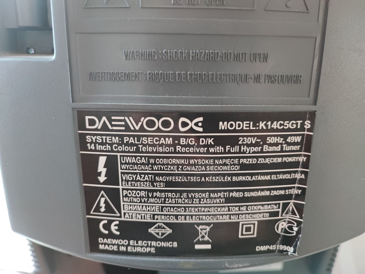

    Tu nie ma dużej filozofii. Zabezpieczamy ekran i odkręcamy śrubki:
    Tył telewizora kineskopowego Daewoo K14C5GT z widocznymi złączami i instrukcjami bezpieczeństwa.

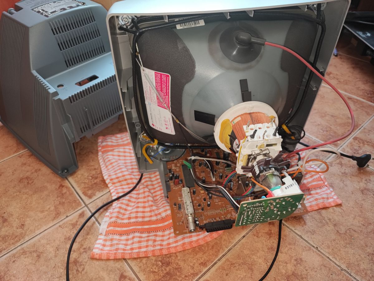

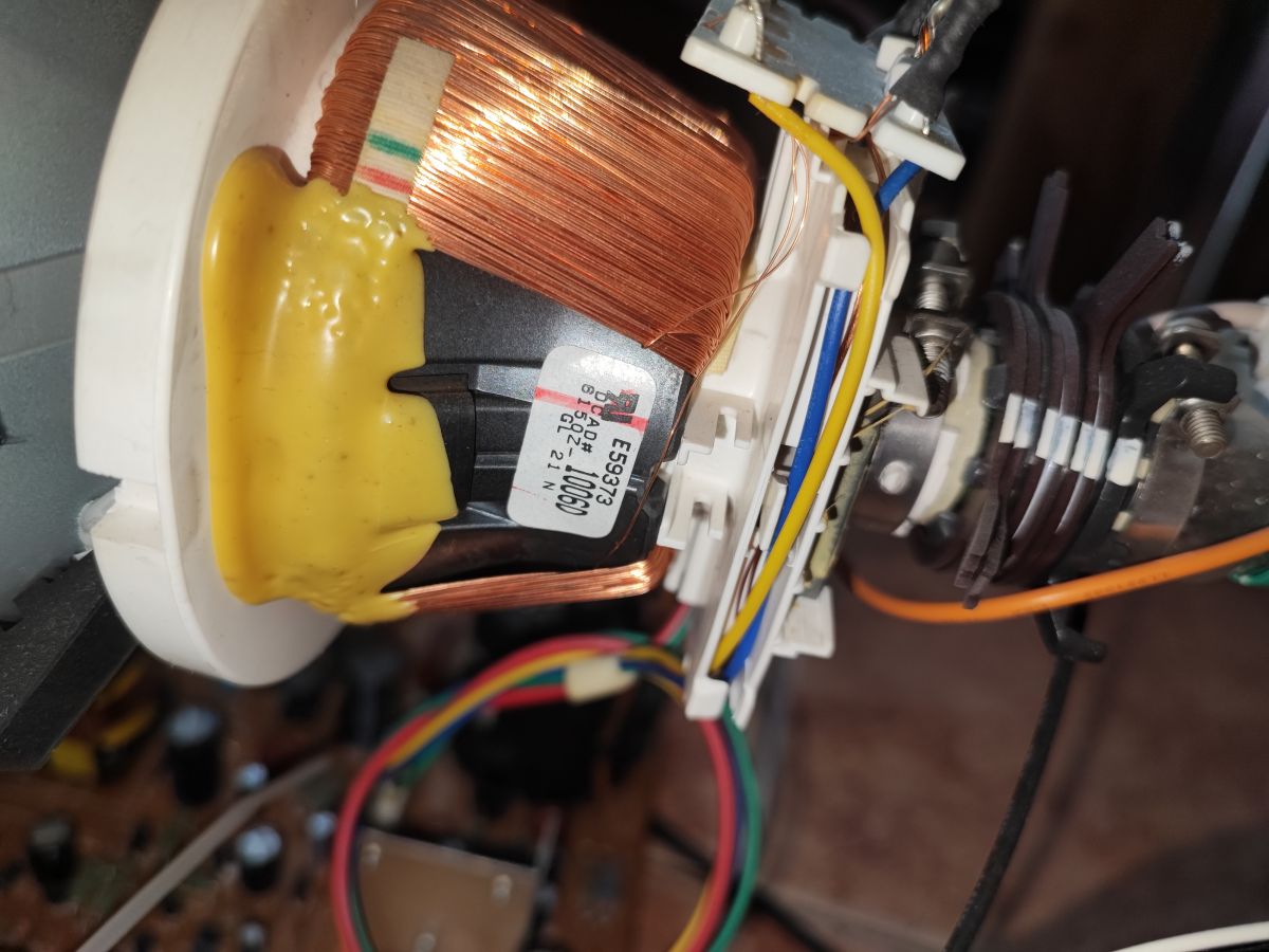

    W środku jest dość czysto. Od razu widać charakterystyczną "ssawkę" anodową od trafopowielacza zapewniającą wysokie napięcie oraz cewki odchylania:
    Wnętrze telewizora kineskopowego Daewoo K14C5GT ukazujące płytę główną i kineskop.
    Ten przewód wokół to cewka rozmagnesowująca.

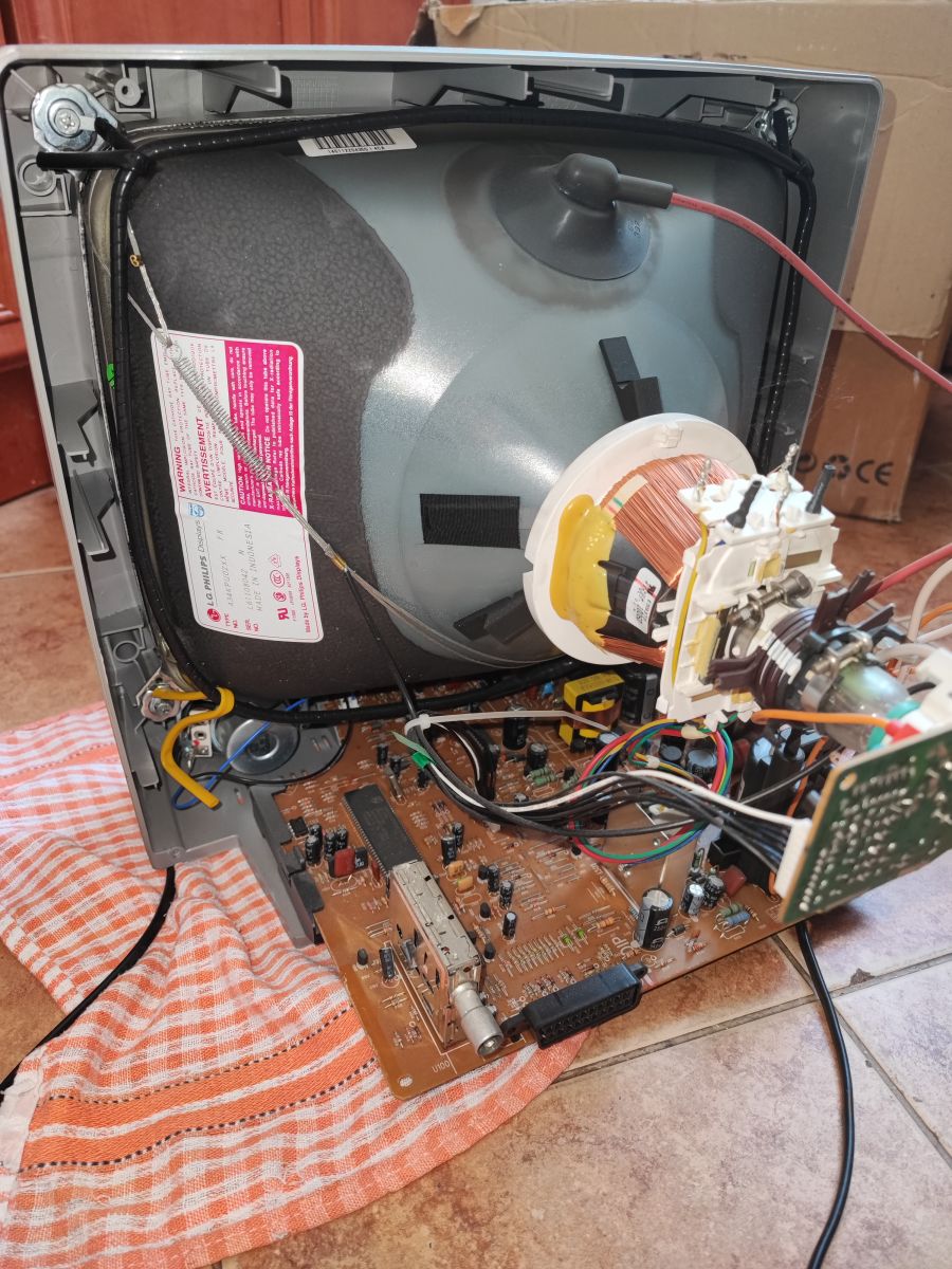

    Wnętrze telewizora kineskopowego Daewoo K14C5GT z widocznymi elementami elektronicznymi i płytą główną.
    Na zdjęciu powyżej widać też głowicę (tuner), zawsze mnie ta część interesowała, bo w nowszych jest sterowana przez I2C (w starszych napięciowo) i się zawsze zastanawiałem, czy nie dałoby się zrobić prostego skanera FM w oparciu o taką, ale zabrakło czasu... w sieci widziałem taki projekt.

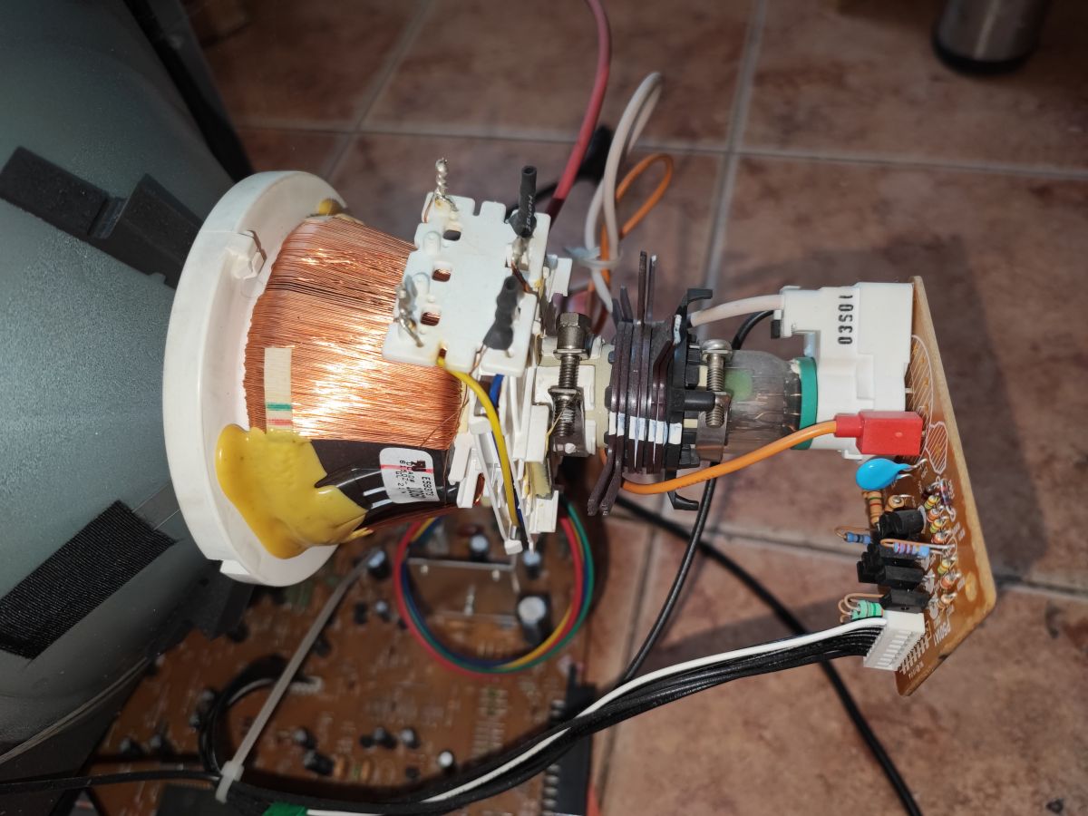

    Płytka od dział elektronowych:
    Wnętrze telewizora kineskopowego Daewoo K14C5GT, widoczne elementy elektroniczne, cewka anodowa i przewody. Widok wnętrza telewizora kineskopowego Daewoo K14C5GT, z widocznymi komponentami elektronicznymi, w tym cewkami i złączami.

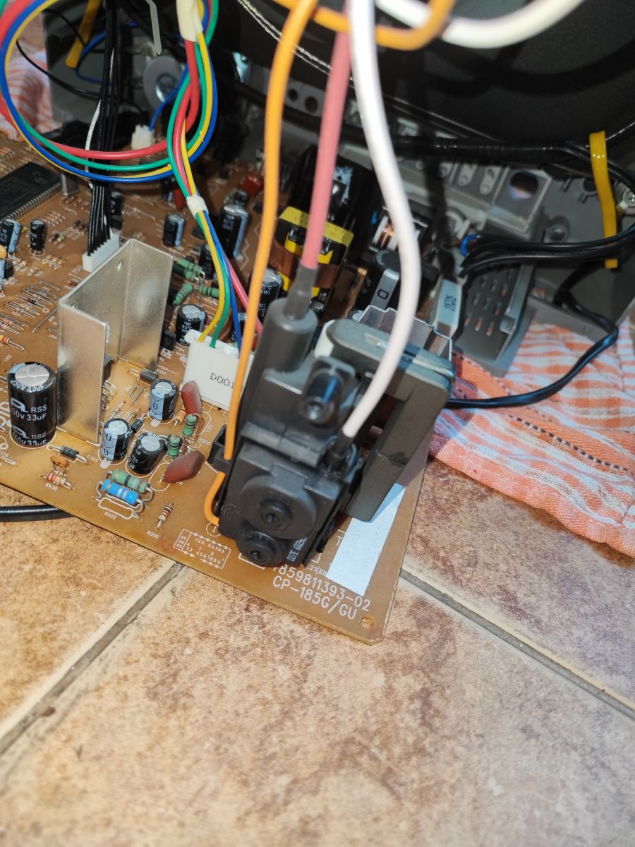

    Oznaczenie płyty głównej: CP185G/GU , trafopowielacz
    Widok wnętrza telewizora kineskopowego Daewoo K14C5GT, pokazujący płytkę główną z elementami elektronicznymi i przewodami.

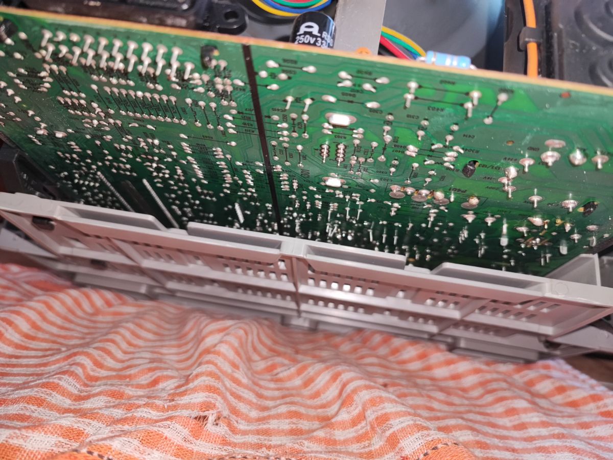

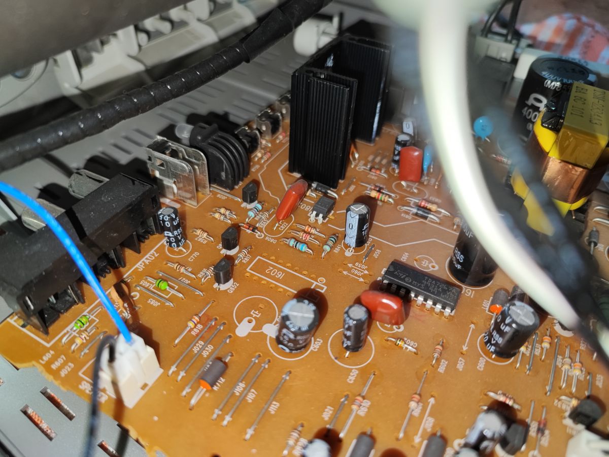

    Płyta główna jest jednostronna, na próżno szukać na spodzie elementów SMD:
    Widok wnętrza telewizora kineskopowego Daewoo K14C5GT, z widoczną płytą główną i podzespołami elektronicznymi.

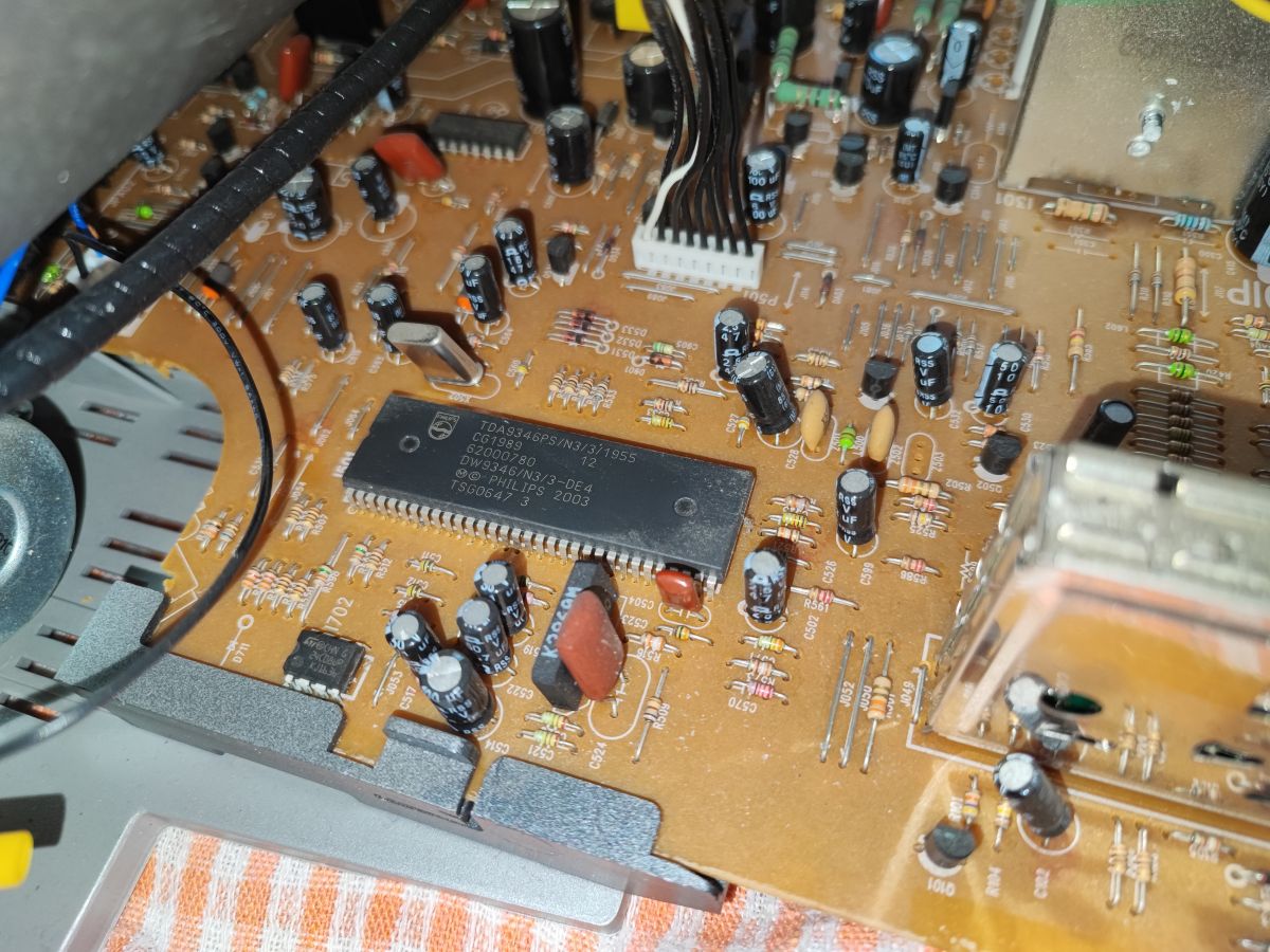

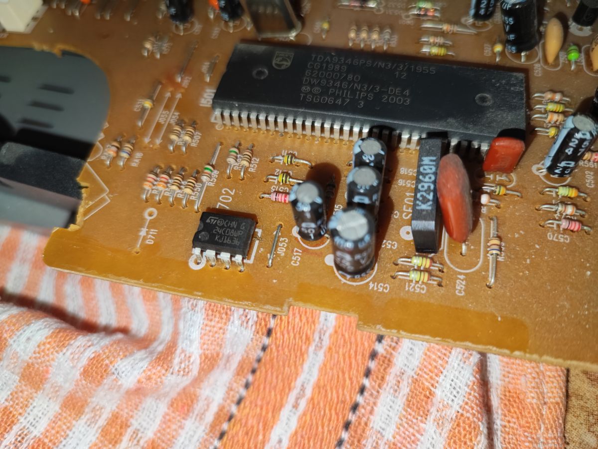

    TDA9346PS (główny procesor PAL/SECAM, on też wspiera OSD, telegazetę) wraz z pamięcią 24C08:
    Wnętrze telewizora kineskopowego Daewoo K14C5GT z widoczną płytą główną i układami elektronicznymi. Zbliżenie na płytkę główną telewizora kineskopowego Daewoo K14C5GT z widocznymi elementami elektronicznymi.

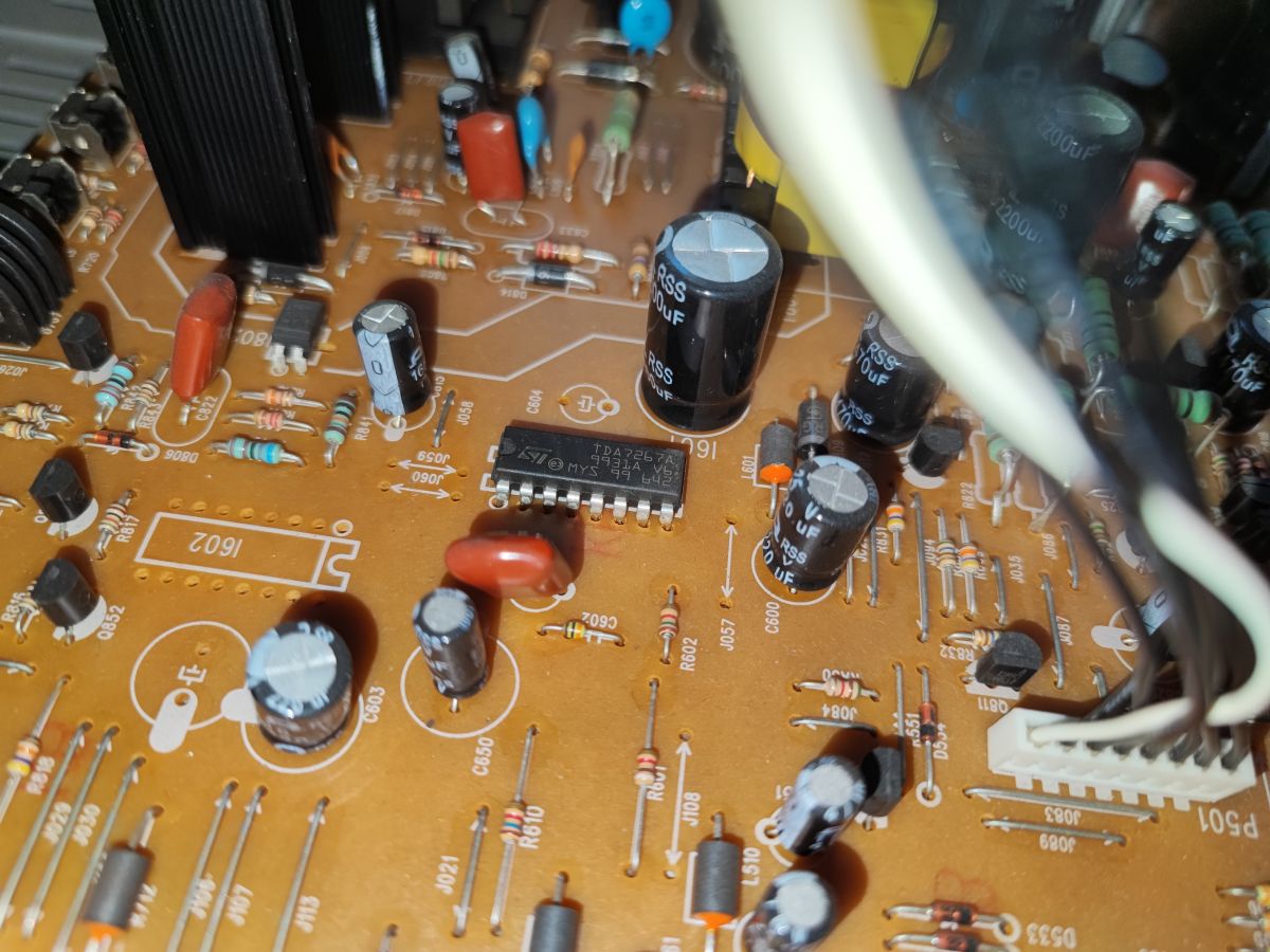

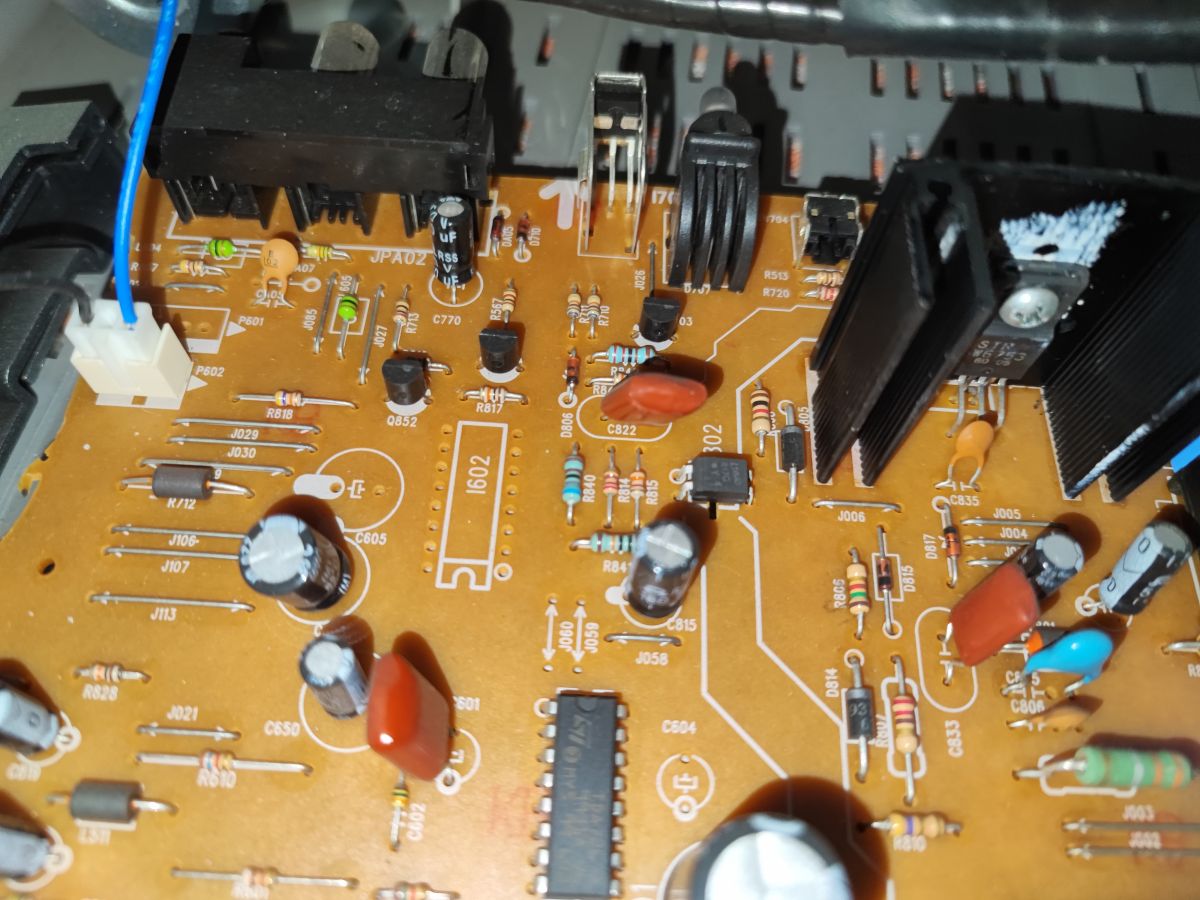

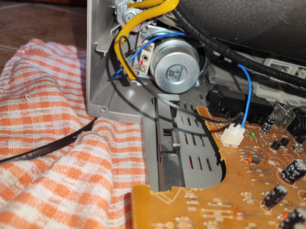

    TDA7267A - wzmacniacz audio, niestety monolityczny:
    Płytka główna telewizora Daewoo K14C5GT z widocznymi elementami elektronicznymi i układami.
    Tam chyba obok jest miejsce na drugą sztukę tego samego elementu, tak samo jak jest miejsce na złącze pod drugi głośnik:
    Wnętrze telewizora kineskopowego Daewoo K14C5GT z widoczną płytą główną i złączami.

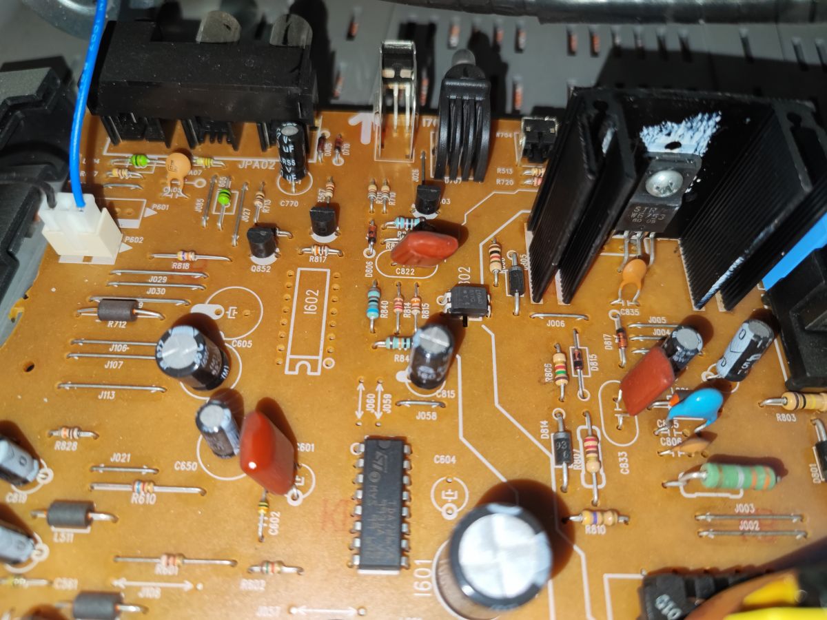

    W tle widać zasilacz impulsowy, transoptor, może też TL431:
    Wnętrze telewizora kineskopowego Daewoo K14C5GT z widoczną płytą główną i komponentami elektronicznymi.
    Kiedyś takie zasilacze odzyskiwałem:
    Drugie życie zasilaczy impulsowych ze starych telewizorów CRT

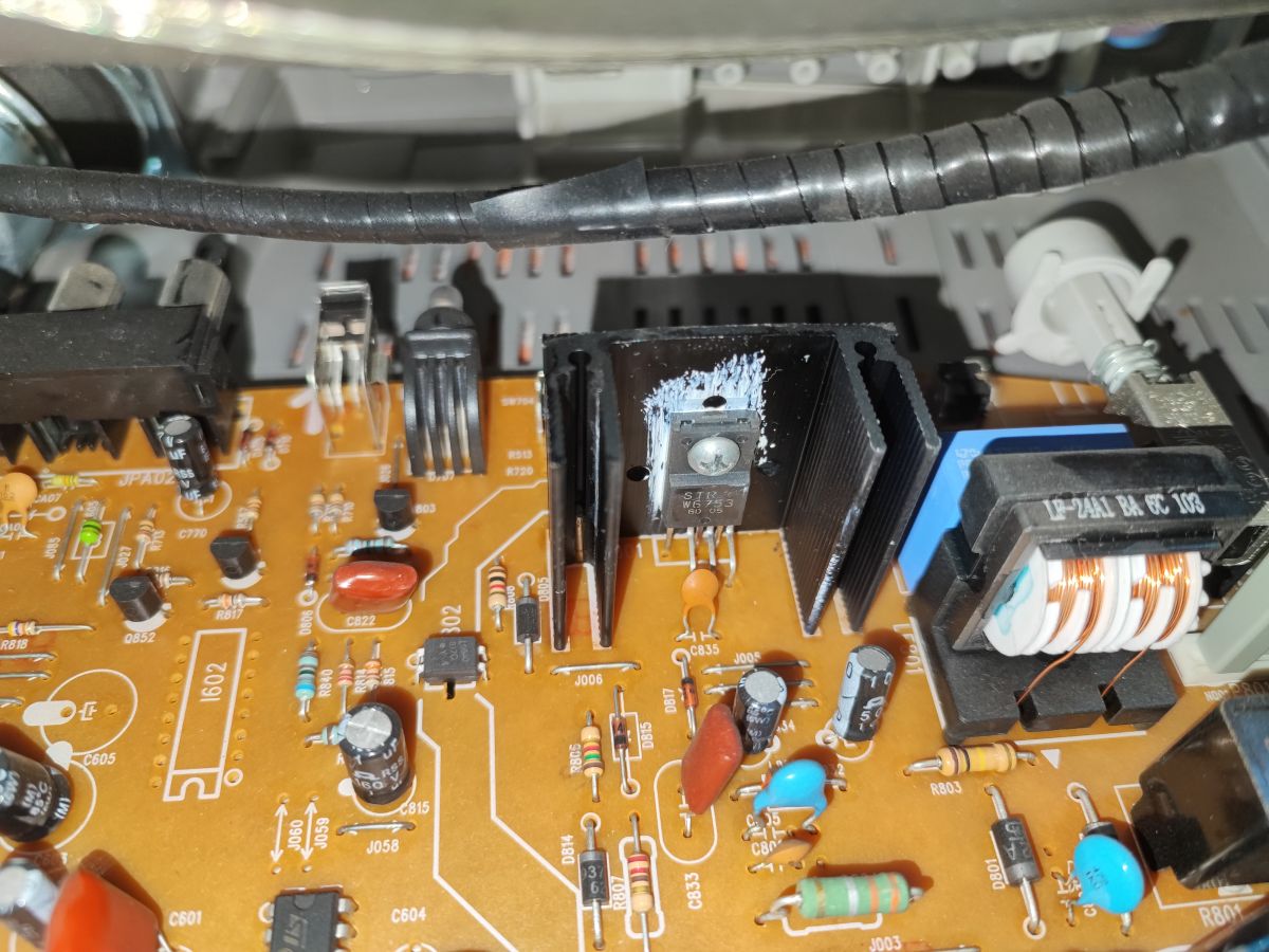

    Zasilacz impulsowy na STRW6753, widać też główny włącznik, filtry wejściowe:
    Wnętrze telewizora kineskopowego Daewoo K14C5GT z widoczną płytą główną i elementami elektronicznymi. Wnętrze płyty głównej telewizora kineskopowego Daewoo K14C5GT z widocznymi komponentami elektronicznymi. Wnętrze płyty głównej telewizora kineskopowego Daewoo K14C5GT, widoczne komponenty elektroniczne.

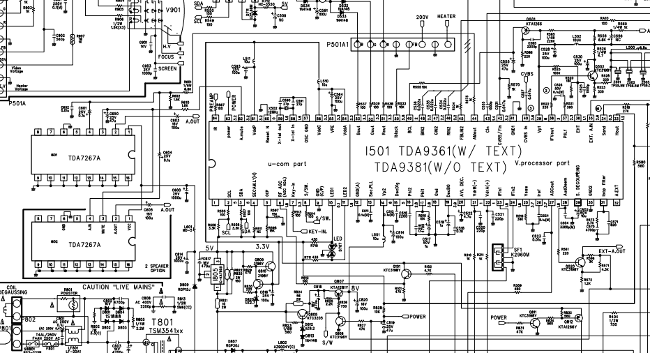

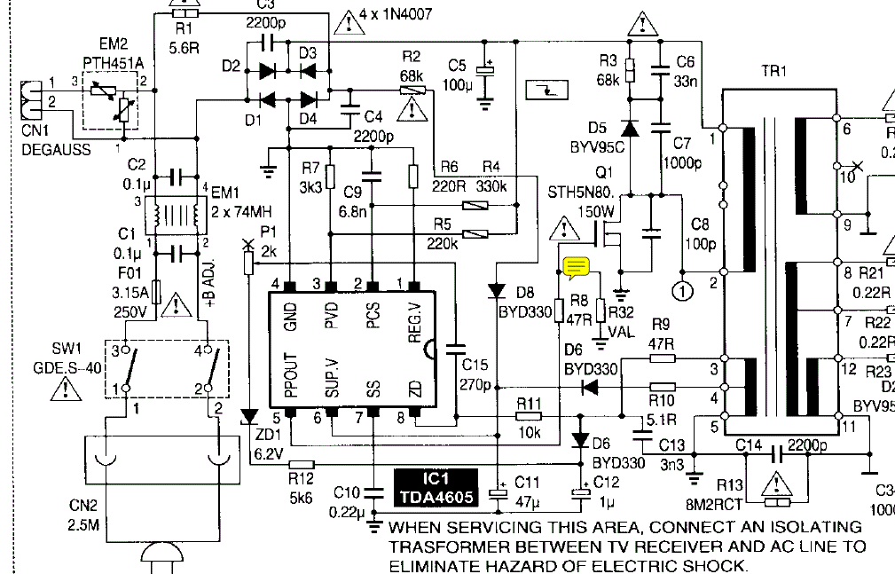

    Z ciekawości poszukałem schematu, znalazłem niby CP-185L & 185G i tam widzę, że rzeczywiście w innej wersji używane były dwa TDA7267A - osobno na prawy i lewy kanał.
    Sam schemat dostępny jest u nas na forum, nie zacytuję go tu pełnego bo trochę mi się on nie zgadza, chociażby są tam inne procesory (jeden z teletextem drugi bez):
    Schemat elektryczny telewizora kineskopowego Daewoo K14C5GT z oznaczeniami komponentów.

    Sądząc po wyglądzie od środka, w okolicach przewodów WN, jak i na samym kineskopie nie widać dużej ilości kurzu/brudu. Tak więc jak tym razem na mój gust, dużo się ten TV nie nagrał do tej pory - jest prawie jak nowy ;)

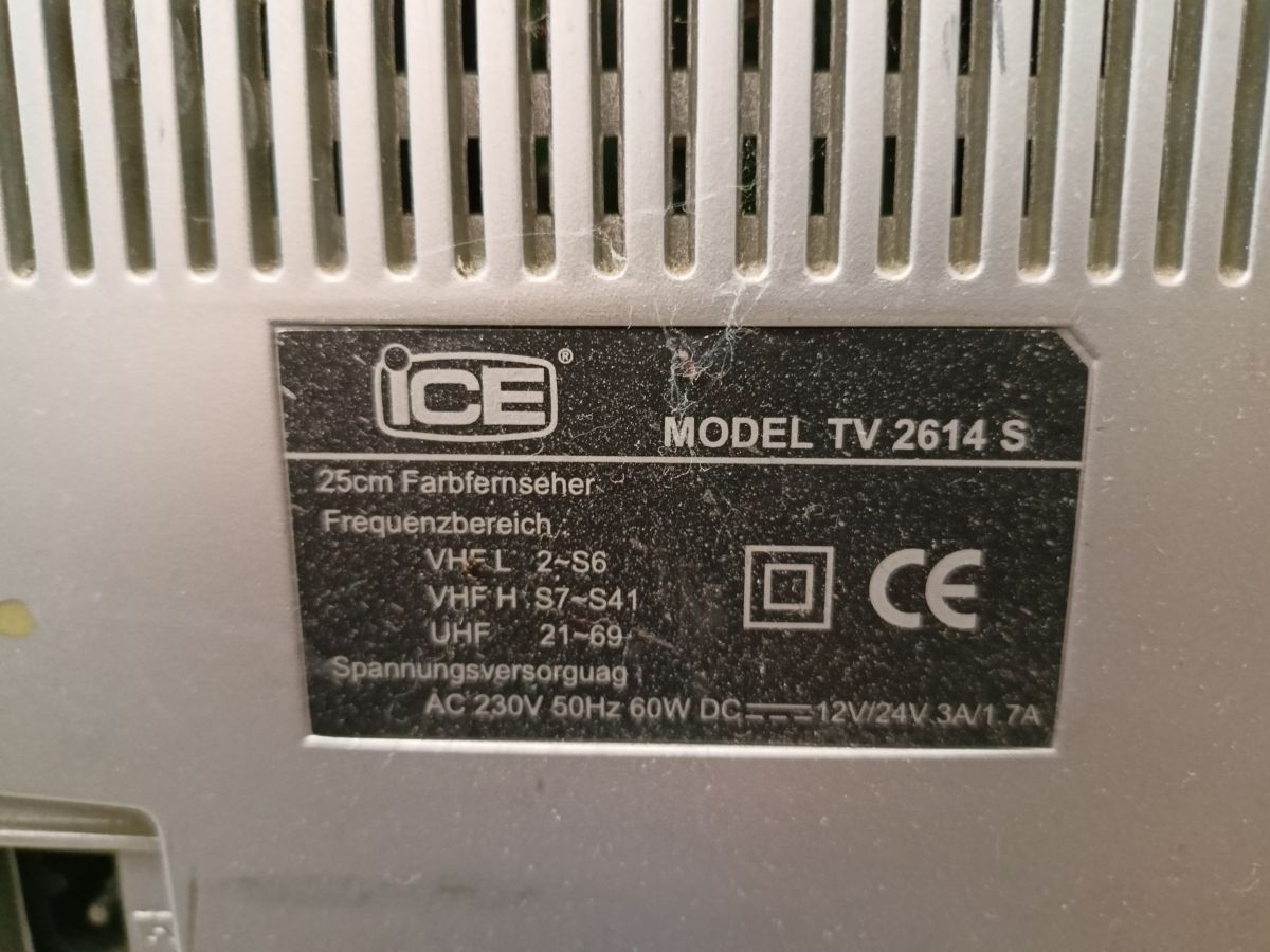

    Gdzieś ty takie coś dostał i to jeszcze z kartonem?
    Ja mam coś takiego i leży pod regałem i tylko kurz zbiera. Parę razy zbierałem się aby go wyrzucić, ale zawsze szkoda może dla potomnych.
    Telewizor kineskopowy Daewoo K14C5GT z szarym obudowaniem i dużą matową szybą. Tabliczka znamionowa telewizora ICE TV 2614 S, pokazująca parametry techniczne i logo producenta.

    Dla anteny nie ma znaczenia czy transmisja cyfrowa czy analogowa bo nie ma rozróżnienia na falę elektromagnetyczną "cyfrową" czy "analogową".
    Jedynie długość fali zależna od MUXa może mieć znaczenie.

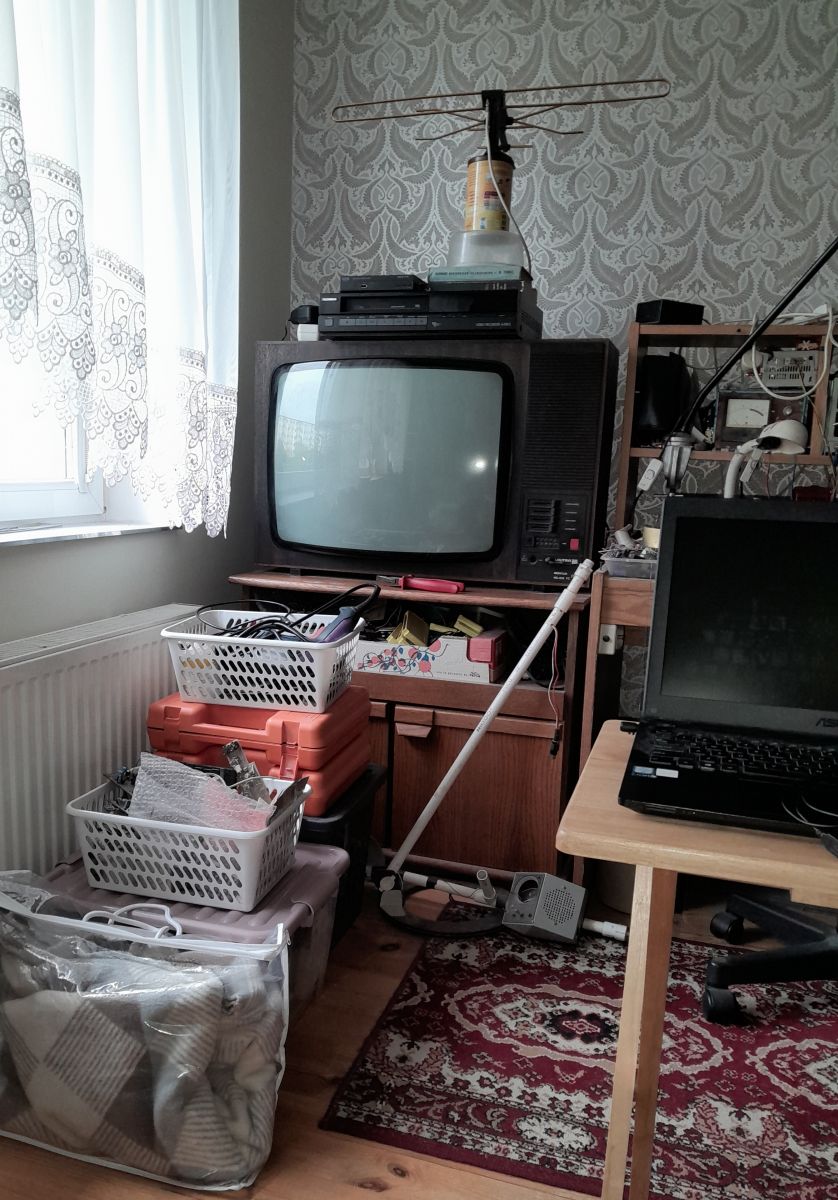

    p.kaczmarek2 napisał:
    A jak Wy byście zagospodarowali taki telewizor? Też taki mieliście kiedyś?
    Dla mnie to trochę zbyt nowy telewizor i ma małą przekątną ekranu. Ja normalnie używam telewizora Helios Monitor TC706A. Mam dołączony do niego tuner DVBT2 i Smart Box. Jeden i drugi ma wyjście analogowe composite video. Wystarczyło dorobić odpowiednie przewody. Jak dla mnie nic więcej nie jest potrzebne. Jakiś problem to ograniczona rozdzielczość, czyli tylko 625 linii, ale Smart Box ma możliwość skalowania tekstu, więc nie ma aż takiego problemu. Oglądam na tym np. Youtube, albo np. TVP VOD (najgorsza aplikacja pod słońcem). Widoczna tu antena jak najbardziej nadaje się do odbioru DVBT. Znalazłem nawet jakieś zdjęcie mojego telewizora w telefonie:
    Stary telewizor CRT Helios Monitor TC706A z anteną na górze, obok koszyki i sprzęt elektroniczny w pokoju.
    Na zdjęciu oprócz TV widać ciekawie zrobiony wykrywacz. Wrzuciał byś lepsze zdjęcie i napisał co to za projekt?
  • #15 21291888
    maciej_333
    Posty: 4226
    Pomógł: 487
    Ocena: 1594
    LightOfWinter napisał:
    Nie mam teraz do tego dostępu. To moja dawna konstrukcja sprzed jakichś 12 lat. Wtedy chodzenie z wykrywaczem było tylko wykroczeniem, teraz to już przestępstwo. Jest to wykrywacz impulsowy, jednak nieco inny od reszty konstrukcji. Zastosowałem wtedy dodatkową cewkę sprzęgniętą magnetycznie z pierwszą cewką, która jest kluczowana. Dopiero sygnał z tej dodatkowej cewki był obrabiany i wykorzystywany dalej. Tzn. wszystko było dalej dość typowo tj. wzmacniacz, układ próbkujący i integrator. Dziś zrobiłbym to zupełnie inaczej.
