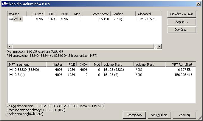

    Program DMDE, który jest polecany w opisach widzi dysk, strukturę plików, ale wszędzie są czerwone "X". Wydaje mi się , że problemem będzie tablica alokacji plików. Po skanie dysku właściwie wszystkie pliki są widoczne, choć mała część jest uszkodzona ( czerwony x ). Chyba nie będzie tragedii. Przydał by się DMDE w pełnej wersji, bo w tej chwili mogę odzyskiwać tylko pojedyńcze pliki.

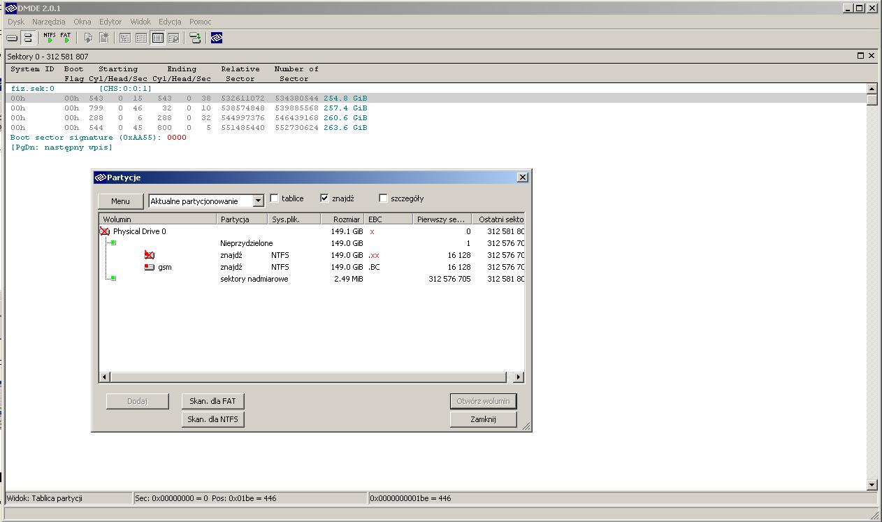

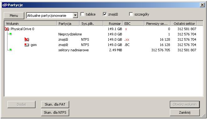

    Podaję zrzut z DMDE, oraz sektory od 0 do 100.
    Potrzebna pomoc w odzyskaniu danych z Samsung SP1603c
    ...a tu z krótkiego skanowania.
    • sec_0_101.rar (3.33 KB) Musisz być zalogowany, aby pobrać ten załącznik.
    #6 7205294
    migol21
    Specjalista HDD Recovery
    Posty: 10064
    Pomógł: 1253
    Ocena: 415
    Masz sieczke w sektorze 0 ale masz Boot i boot copy Podaj jeszcze sektor.
    16 128 oraz 312 576 704 .
    Po podaniu tych sektorów zrobię sektor 0 MBR dla ciebie.
    Podaj jeszcze co tam miałeś czyli jakie Partycje czy systemowa i czy tylko jedna o pojemności dysku.
    Najprawdopodobniej dysk był formatowany i zakładana była partycja nie windowsowym menadżerem a jakimś zewnętrznym programem .

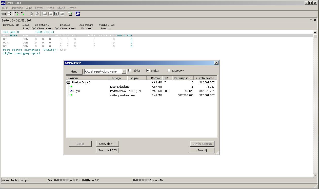

    Rzeczywiście nie rozszerzyłem okienka, poniżej poprawione, oraz odczytane sektory.
    Dysk ma 1 partycję NTFS , nie systemowa, na całej pojemności dysku.
    Partycja była zakładana programem Partition Magic 8.0.
    Uszkodzenie nastąpiło jedynie albo przy wyłączeniu albo przy włączeniu komputera.
    Czwartek wieczorem jeszcze było ok, wyłączyłem komputer, w piątek włączam i już dysku nie ma. Tak to było.

    W załączniku plik MBR do wgrania w sektor 0.
    Jest to jeden sektor od 0 do 0.
    Po wgraniu restart dysku lub komputera i ponownie podanie ekranu partycji.
    • XP_0.bin (512 Bajtów) Musisz być zalogowany, aby pobrać ten załącznik.
  • #9 7205408
    Marek09
    Poziom 24  
    Posty: 1018
    Pomógł: 60
    Ocena: 137
    Wgrałem, dysk pokazał się już w systemie, wygląda na to, że już chyba jest ok. Wszystkie dane są na miejscu.

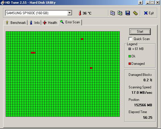

    Apropo, czy teraz można przeskanować dysk na ewentualne bad sectory pod windowsem?
    Przeleciałem dysk hd tune, i badów nie widać na szybkim skanowaniu, ale zastanawia mnie takie coś:
    Na wolnym skanowaniu bad sectory się pojawiły.

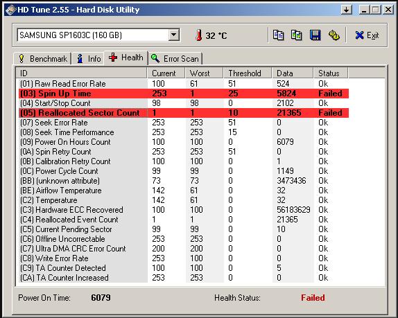

    1) Dysk wygląda na tragiczny stan.
    Atrybut ID 03 ( 03 )
    Spin Up Time
    Średni czas na rozkręcenie talerzy (od 0 obr/min do pełnej prędkości). Wartość RAW tego atrybutu wyraża czas w sekundach lub milisekundach.
    Krytyczny: Nie (Im niższa wartość tym lepiej)
    Atrybut ID 05 ( 05 )
    Reallocated Sectors Count
    Ilość relokowanych sektorów. Kiedy dysk napotyka błąd odczytu/zapisu/weryfikacji, oznacza ten sektor jako relokowany i przenosi dane do specjalnego zarezerwowanego obszaru (obszaru rezerwowego). Proces ten jest również określany mianem remapowania a relokowane sektory określa się remapami. To właśnie dlatego, na nowoczesnych dyskach, nie widzimy "bad bloków" podczas testów powierzchni
    Krytyczny: Tak (Im niższa wartość tym lepiej)
    Atrybut ID 187 ( BB )
    Reported UNC Error
    Ilość błędów, które nie mogą być odzyskane przy użyciu sprzętu technologii korekcji sprzętowej ECC .
    Atrybut 195 ( C3 )
    Hardware ECC Recovered
    Częstotliwość występowania "błędów w locie". Parametr technologii sprzętowej korekcji błędów ECC .
    Krytyczny: Nie (Im wyższa wartość tym lepiej)
    Atrybut 196 ( C4 )
    Reallocation Event Count
    Ilość operacji remapowania (przenoszenia danych z uszkodzonego sektora do specjalnego zarezerwowanego obszaru - obszaru rezerwowego). Wartość RAW tego atrybutu określa łączną ilość prób transferu danych z relokowanego sektora do obszaru rezerwowego. Liczone są zarówno próby udane jak i nieudane.
    Atrybut 197 ( C5 )
    Current Pending Sector Count
    Bieżąca ilość niestabilnych sektorów (oczekujących na remapowanie). Wartość RAW tego atrybutu wskazuje na łączną ilość sektorów oczekujących na rempowanie. Później, kiedy część z tych sektorów uda się odczytać, wartość jest zmniejszana. Jeśli błędy występują ciągle podczas próby odczytu niektórych sektorów, dysk podejmie próbę odzyskania danych, przeniesienia ich do zarezerwowanego obszaru (obszaru rezerwowego) i oznaczenia sektora jako remapowany.
    Atrybut 201 ( C9 )
    Off-track errors Mount
    Krytyczny jeśli różny od zera, należy wykonać kopie bezpieczeństwa (im mniejszy tym lepiej)
    Opis Smart
    https://www.elektroda.pl/rtvforum/topic1467175.html
    2) Dysk nadaje się co najmniej do konserwacji po zabezpieczeniu danych
    Tutaj opis
    3) Dopiero po tym trzeba podać SMART i zdecydować się czy dysk do wymiany.

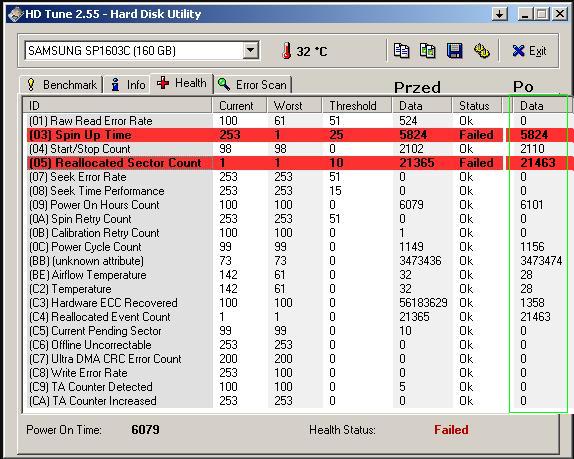

    Aktualnie przegrywam z niego dane, zapiszę SMART, później go wyzeruję, zremapuję, odczytam SMART i dowiemy się co jest warty.

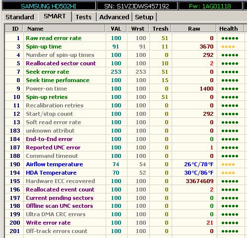

    Najgorsze w jest to, że mam drugi dysk Samsunga 500GB kupiony chyba 3 miesiące temu i już nie jest ciekawie. Widok SMART z Victorii. Widać, że już trzeba mieć na niego oko.
    Po wyzerowaniu i remapowaniu, jest nie ciekawie. Dysk jest raczej tylko do wyrzucenia. Poniżej różnice przed zabiegami i po, dla porównania co się polepszyło a co nie.
    Pozdrawiam serdecznie. :wink:
