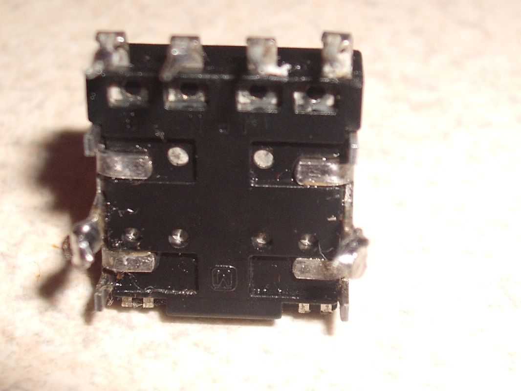

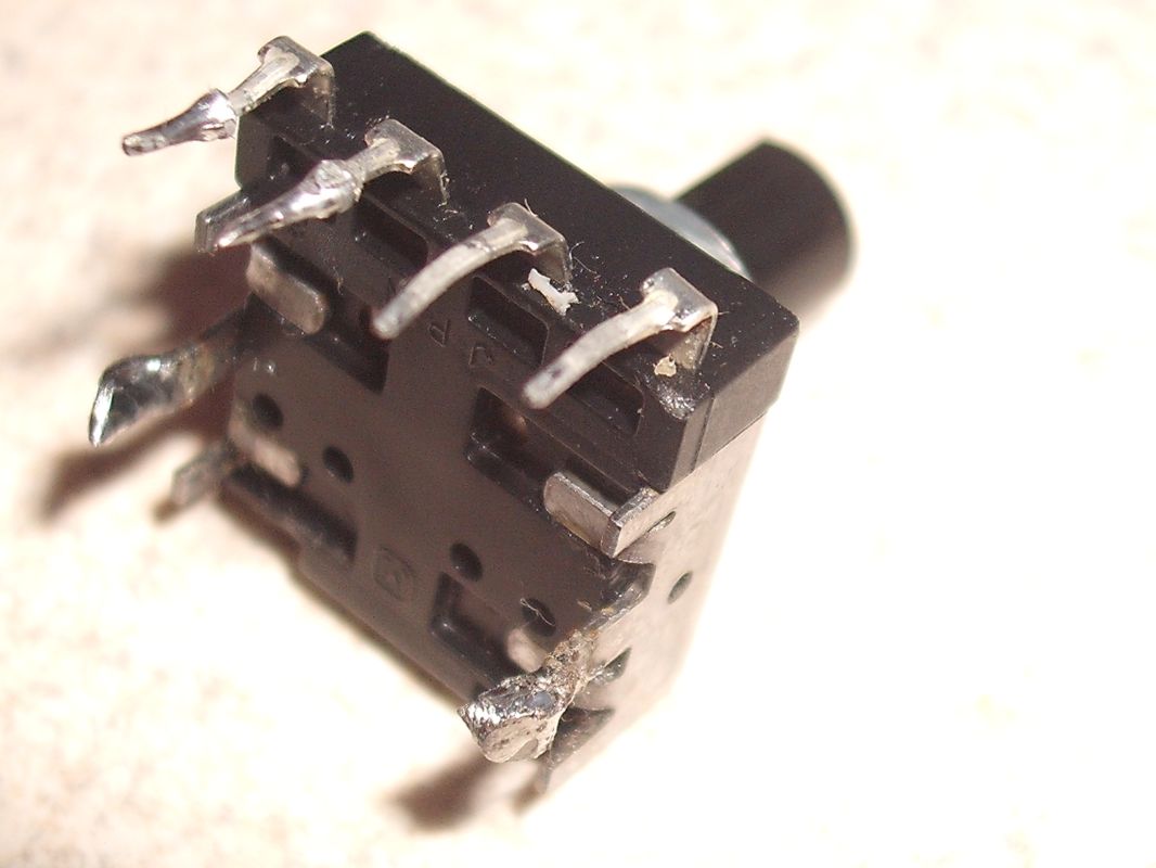

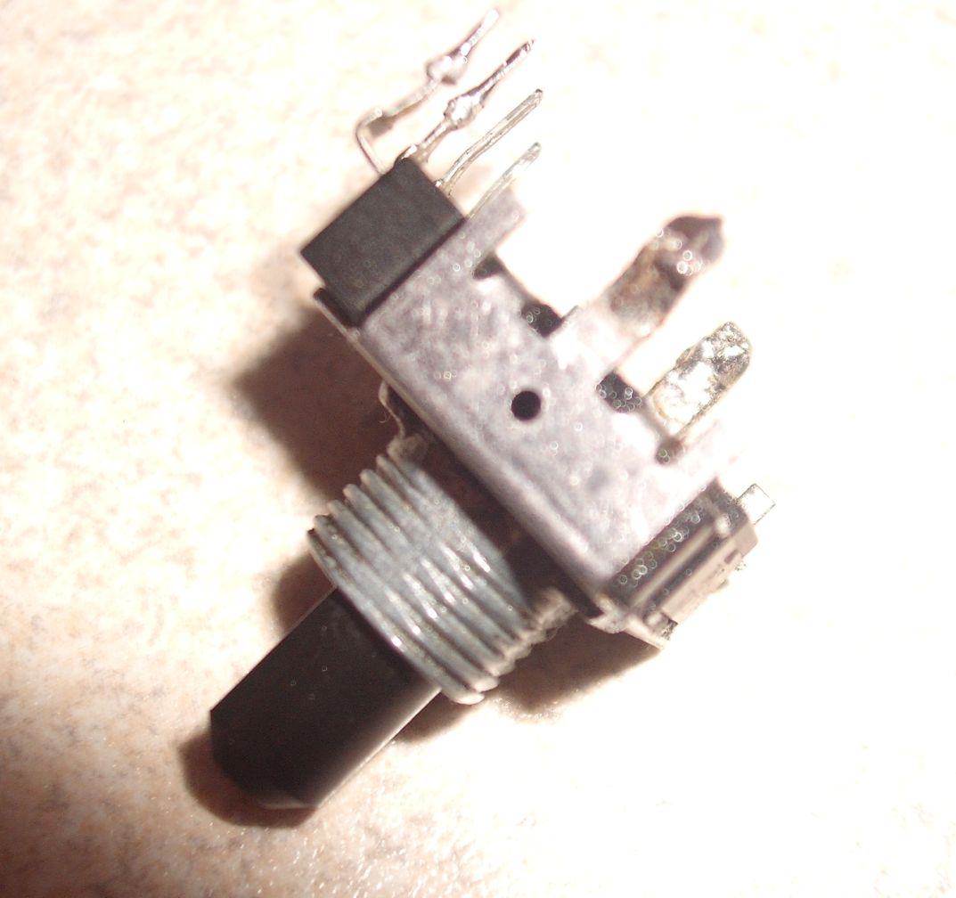

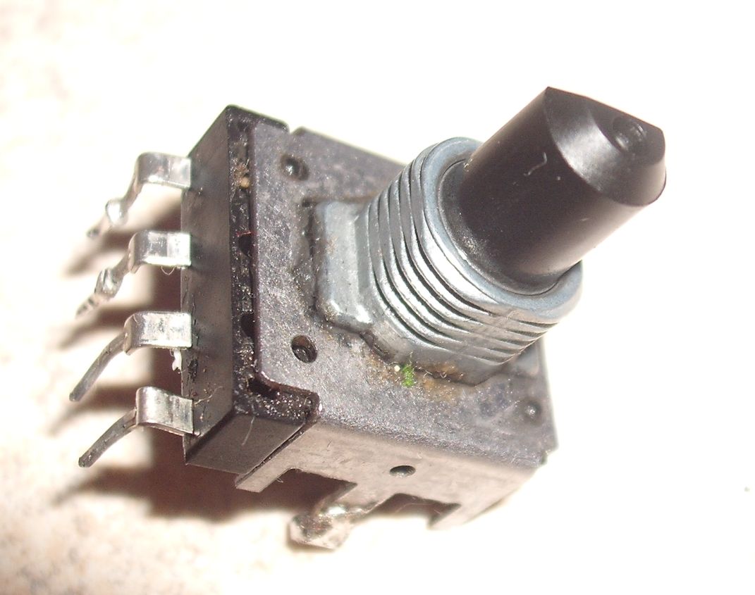

    Potencjometr wieloobrotowy (bez oporu) z grzechotką. Pracował w instrumencie muzycznym jako regulacja tempa i ustawianie danych. Nie posiada on żadnego symbolu, może uda się go skojarzyć po wyglądzie. Proszę o info na ten temat, co to jest i gdzie o to pytać. Dziękuję.

    Tej sztuki nie znam, ale jest to impulsator z rozróżnieniem kierunku. Jeśli nie jest zniszczony mechanicznie, to z pewnością da się naprawić. Wystarczy rozebrać i wyczyścić ze starego zżywiczałego smaru, ścieżki i styki. Delikatnie, najlepiej pod lupą, żeby kłaczków nie zostawić. Dobrze jest użyć alkoholu np. izopropylowego a następnie posmarować cieniutką warstewką wazeliny technicznej.
    Jeśli nie jest przetarty lub połamany, to po tym zabiegu, będzie jak nowy. Naprawiłem już wiele podobnych.

    To chyba nie potencjometr lecz nkoder, choć podobnie wygląda to rak jest w nim elementów oporowych charakterystycznych dla potencjometrów. Ma natomiast odpowiednio ułożone styki przełączające się podczas obrotowego ruchu. Czasem posiadają również styk działający na "wciskanie" gałki. Myślę że tak naprawdę wystarczy go fachowo rozebrać i wyczyścić.

    Dziękuję za informacje -co fachowcy, to fachowcy.Było z nim tak: najpierw szalał -kręciłem "w górę", dane szły do dołu i to nierównomiernie. W końcu zdechł całkowicie. Spróbuję go uratować.
