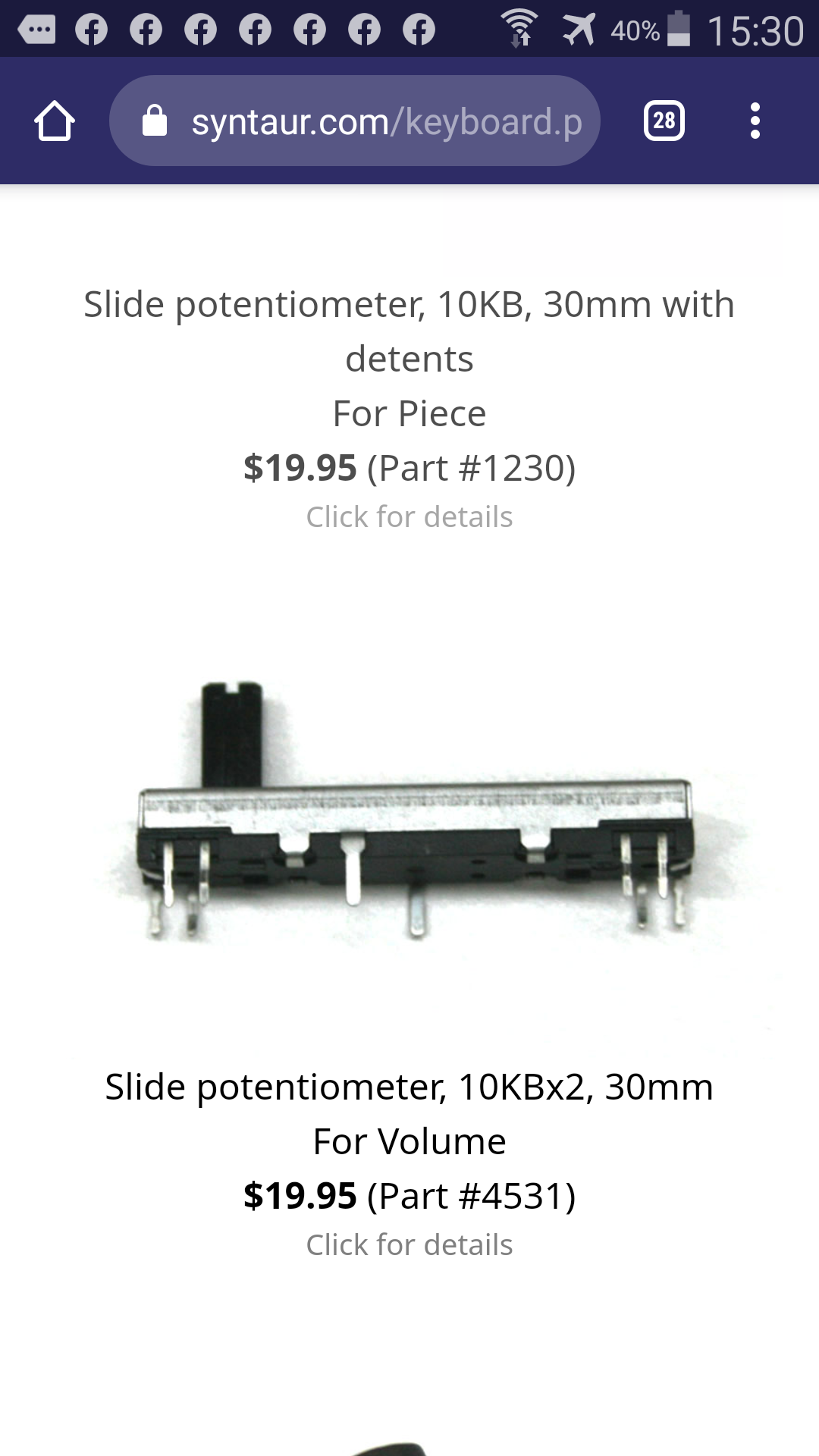

    Od 0 do 10% działa jeden głośnik lewy.
    Od 10% do 90% tylko prawy.
    Ponad 90 % żaden.
    Przy suwaniu lekko lekko trzeszczy. Jaką diagnoza i potencjał naprawy?

    Potencjometr suwakowy w cyfrowym pianinie - głośniki, zakresy działania, trzeszczenie
    To taki potencjometr

    Niestety początkujący ze mnie elektronik. Wylutować umiem i przylutować. Czyszczenia muszę się nauczyć z youtube. A jakieś tańsze zamienniki tego w Polsce lub na Aliexpresie są? Czy czyszczenie będzie trwałe? Ten mój to for Volume a ×2 oznacza że do 2 głośników? Ten for piece też występuje jako część do pianina.
    Co do "podciągnięcia" się w temacie, przynajmniej na temat potencjometrów to polecam. A zresztą w sieci jest więcej filmików na ten temat.
    https://www.youtube.com/watch?v=F6RuWxUin7k
    Coś w tym stylu, ale nie do końca.
    Bo napis x2 oznacza, że w tej jednej obudowie potencjometru znajdują się dwa, czyli tak zwany potencjometr podwójny.
    Czyli w Twoim przypadku reguluje, ustawia na dwa oddzielne tory, czyli prawdopodobnie kanał lewy, i kanał prawy.

    Witam. Zapodaj tam kontakt PR. Koniecznie z firmy teromopasty bo jest bardzo dobry. Nie pomoże, to wymiana na nowy. Charakterystyka nie koniecznie istotna. To nie mixer itd...

    A czy potencjometr od starego keyboardu thomsonic mogę jakoś zaadoptować do tego pianina gdybym tego nie wyczyścił?

    Pasuje każdy 2x10k, stereofoniczny ale ch-kę to trzeba sprawdzić na starym potencjometrze; rezystancję przy 50% ustawienia suwaka

    Ch-kę? Co to za skrót? I jaka ma być ta rezystancja przy 50%. Skoro to nie liniowy to nie 1/2.

    Litera B oznacza liniowy (zachodni) opisany może być z przeznaczenia jako "for Volume"
