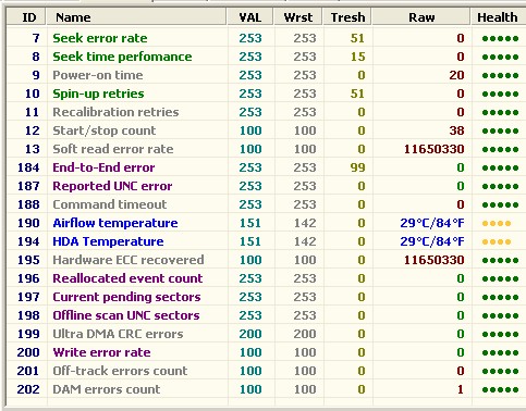

    Niepokoją mnie duże wartości RAW w dwóch parametrach SMARTA:
    13 Soft read error rate 100 100 0 11649382
    195 Hardware ECC recovered 100 100 0 11649382
    Dysk używany bardzo krótko jak widać koło 20 godzin.Nie wiem co o tym myśleć; skąd te błędy?
    poniżej pełny SMART z Wiktorii i HDTune oraz opis wspomnianych wyżej parametrów znaleziony gdzieś w sieci
    01 Raw Read Error Rate -> Częstotliwość występowania błędów odczytu z talerzy. Nie oznacza to że odczyt danych z dysku jest niemożliwy, tylko że dysk ma z tym problemy. W całkowicie sprawnym dysku ten parametr ma wartość = "0". Normalnym zjawiskiem jest, że w miare zużywania się części mechanicznych dysku wartość tego parametru powoli rośnie. W 2 - 3 letnich dyskach wartość rzędu kilku tysięcy nie jest niczym niepokojącym. Po prostu sprzęt sie starzeje. Wartości rzędu kilkuset tysięcy to już zapowiedź nadchodzących kłopotów.
    C3 Hardware ECC Recovered -> Liczba błędow, które dysk naprawił "we własnym zakresie". Każdy obecnie produkowany dysk ma wbudowane algorytmy korekcji danych, podobnie jak CD-ROM. Kiedy pojawia sie błąd odczytu, dysk najpierw próbuje naprawić go przy pomocy tych algorytmów, jeśli się nie da to kilkukrotnie ponawia cykl odczytu i proby naprawy, a dopiero kiedy to nie pomoże zgłasza systemowi błąd odczytu. Wartość w tym rejestrze zwykle rośnie równo z rejestrem "01".
    SAMSUNG HD161HJ
      ID      Name                   Value  Worst  Tresh       Raw    Health
      1 Raw read error rate           100    100     51            0   •••••
      3 Spin-up time                  253    253     25         4352   •••••
      4 Number of spin-up times       100    100      0           47   •••••
      5 Reallocated sector count      253    253     10            0   •••••
      7 Seek error rate               253    253     51            0   •••••
      8 Seek time perfomance          253    253     15            0   •••••
      9 Power-on time                 253    253      0           19   •••••
     10 Spin-up retries               253    253     51            0   •••••
     11 Recalibration retries         253    253      0            0   •••••
     12 Start/stop count              100    100      0           38   •••••
     13 Soft read error rate          100    100      0     11649382   •••••
    184 End-to-End error              253    253     99            0   •••••
    187 Reported UNC error            253    253      0            0   •••••
    188 Command timeout               253    253      0            0   •••••
    190 Airflow temperature           151    142      0    29°C/84°F   ••••
    194 HDA Temperature               151    142      0    29°C/84°F   ••••
    195 Hardware ECC recovered        100    100      0     11649382   •••••
    196 Reallocated event count       253    253      0            0   •••••
    197 Current pending sectors       253    253      0            0   •••••
    198 Offline scan UNC sectors      253    253      0            0   •••••
    199 Ultra DMA CRC errors          200    200      0            0   •••••
    200 Write error rate              100    100      0            0   •••••
    201 Off-track errors count        100    100      0            0   •••••
    202 DAM errors count              100    100      0            1   •••••
