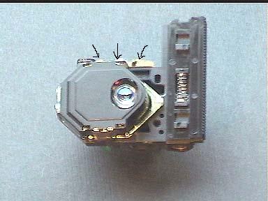

    Mam problem z CD-kiem w wieŻy sony D309 (dwuczęściowa STR d309 moduł wzmacniacza i radia; HTC D309 moduł CD i kaseciaka)
    Problem polega na tym ze Cd nie czyta zadnych płyt to znaczy optykla w miare chodzi bo po włożeniu płyty laser sie zapala i płyta jakiś moment sie kreci jednak żadnych płyt nie chce czytać
    Laser jest typu KSS-240A prawdopodobnie ktoś juz próbawał manipuloawć perkami przy nim bo były pozrywane plOMby. I tu moja prośba laser ten ma 3 perki czy ktoś zna procedure strojenia takiego lasera i drugie pytanie czy w takich cd-kach jest jakiś tryb servisowy ?
    Wiem ze laser jest dostępny np w poltronicu ale chce wYeliminowac najpierw mozliwośc iż laser ten jest dobry (79 zeta drogą nie chodzi )
    Dodam jeszcze choć to raczej nie ma z tym nic wspólnego ze jak dostałem tą wieŻę to ten moduł z kaseciakiem i cd-kiem wogule nie chodził (martwy) ale okazało sie ze nie ma napiecia +- 5V oraz -30 na wyswietlacz
    co spowodowane było spaleniem sie elementu wyglądającego jak tranzystor w obudowie TO92 (ale dwie nóżki) po oględzinach doszedłem ze to bezpiecznik i po założeniu mostka w tym miejscu wszystko ruszyło (oprócz czytania płyt)
    za wszelkie sugestie będe ogromnie wdzięczny
    pozdrawiam wszystkich forumowiczów najzacnieszego portalu (czyli eleKtrody ;-) )
    deo$eg
    PS jako załącznik daje zdięcie lasera z umiejscowieniem perków
    • CD Sony w wieŻy D309 (dwuczęściowa)problemy z laserem Kss240a.jpeg (19.41 KB) Musisz być zalogowany, aby pobrać ten załącznik.

    Naprawisz CD jak wstawisz nowy czytnik!Nie myśl o ustawianiu(regeneracji) optyki , pewnie i tak jest wyeksploatowany.

    środkowym lekko w prawo , ale dosłownie 0,5 mm , niezapomnij założyć magnesu na górę przy próbowaniu .

    W takich modelach nie ma trybu testowego !Wszelkie regulacje są wykonywane ręcznie (oscyloskop,płyta testowa i voltmeter).Rada -wywal czytnik i ruszy ,nie trać czasu na regenerację starego i tak marne(patrz żadne ) szanse ,że przywrócisz go do życia.Jeśli nikt nie kręcił prkami na płycie servo będzie jeszcze grać .

    Problem tkwi w tym ze ten czytnik najprawdopodobniej był przez kogos rozregulowany!!! ponieważ jak juz wspominałem zerwane były pląby na perkach (biły lakier) .
    Opornik o jakim magnesie piszesz? bo nie zabardzo łapie .
    Ten środkowy perek to prąd lasera ?

    A po wymianie tamtego LASERA zdjoles blokade?jesli sie jej nie usunie to LASER nie zadziala.Nie ma sensu sie bawic w ustawianie LASERA lepiej kupic nowy.Mozna juz kupic za 97 zl w www.radiohobby.com.pl
