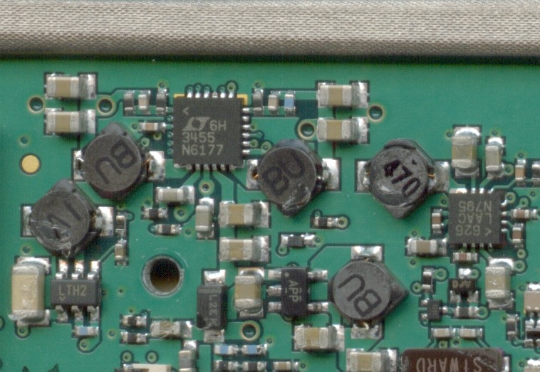

    Kupiłem uszkodzona nawigacje GPS GARMIN NUVI 300 - nie włączała sie, po podłączeniu do ładowarki USB lub do komputera - zero reakcji. Wyciągnąłem akumulatorek i naładowałem go na stacjonarnej ładowarce zadziałał. Tylko teraz mam problem - w nawigacji jest jakaś zagraniczna mapa i nie ma Polski. Przez USB brak komunikacji. Pod antena są 4 piny - może one służą do komunikacji GPS-komputer?

    Jeśli nie idzie ładowanie przez usb to uwalony jest układ ładowania na płycie ( ltc ).
    Co odpowiada za USB nie pamiętam.

    LTC3455 to zasilacze i ładowanie akumulatorów, a samo USB jest bezpośrednio do procesora.

    caly problem tkwił w uszkodzonym gnieździe usb- miał a właściwie nie mial 1 nóżki - odlutowalem je - grzałka od spodu i hot od góry i wszystko pięknie - tyle ze zapomniałem ściągnąć folie od dołu i ładna układankę sobie stworzyłem - pare elementów odpadło - jeden układ bga sie podniósł i siedzi krzywo ale o dziwno nie trzeba było go kłaść od nowa- poskładałem go i navi dział - dzięki za zainteresowanie
    :D Na drugi raz uważaj z tym grzaniem, bo możesz mieć drogi przycisk do papieru.:D
