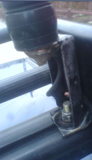

    Z jakiego stopu metalu najlepiej wykonać uchwyt pod antenę cb?
    Przerobiłem anten president missouri z podstawy magnetycznej na stałe, jako główke pod antene zastosowałem wejscie uci od starego reflektometra.
    Antena działa dobrze ale tak jakby więcej zbierała teraz zakłóceń niż wtedy jak była na podstawie magnetycznej.Uchwyt wykonałem z miękkiej blachy o przekroju 3mm, niestety bardzo szybko całość uległa korozjii po niecałym miesiącu użytkowania.
    Ma ktoś jakiś pomysł?
    Dodaje zdjęcie, całość wygląda tak:

    Aluminium, chrom, ewentualnie blacha chromowana lub ocynkowana.

    Tylko i wyłącznie "nierdzewka" czyli stal nierdzewna co najmniej 2mm.

    2 mm za cienka. Ale jak widzę taki uchwyt zrobić łatwo, przeciąc rurkę wdłuż i dospawać dwa płaskowniki.

    2 mm za cienka.
    Jeśli odwzoruje to co pokazane na foto, to wystarczy ta grubość, jeśli zrobi w kształcie profilu ceownika to proponowałbym grubość 3mm (mogą być problemy z gięciem)
