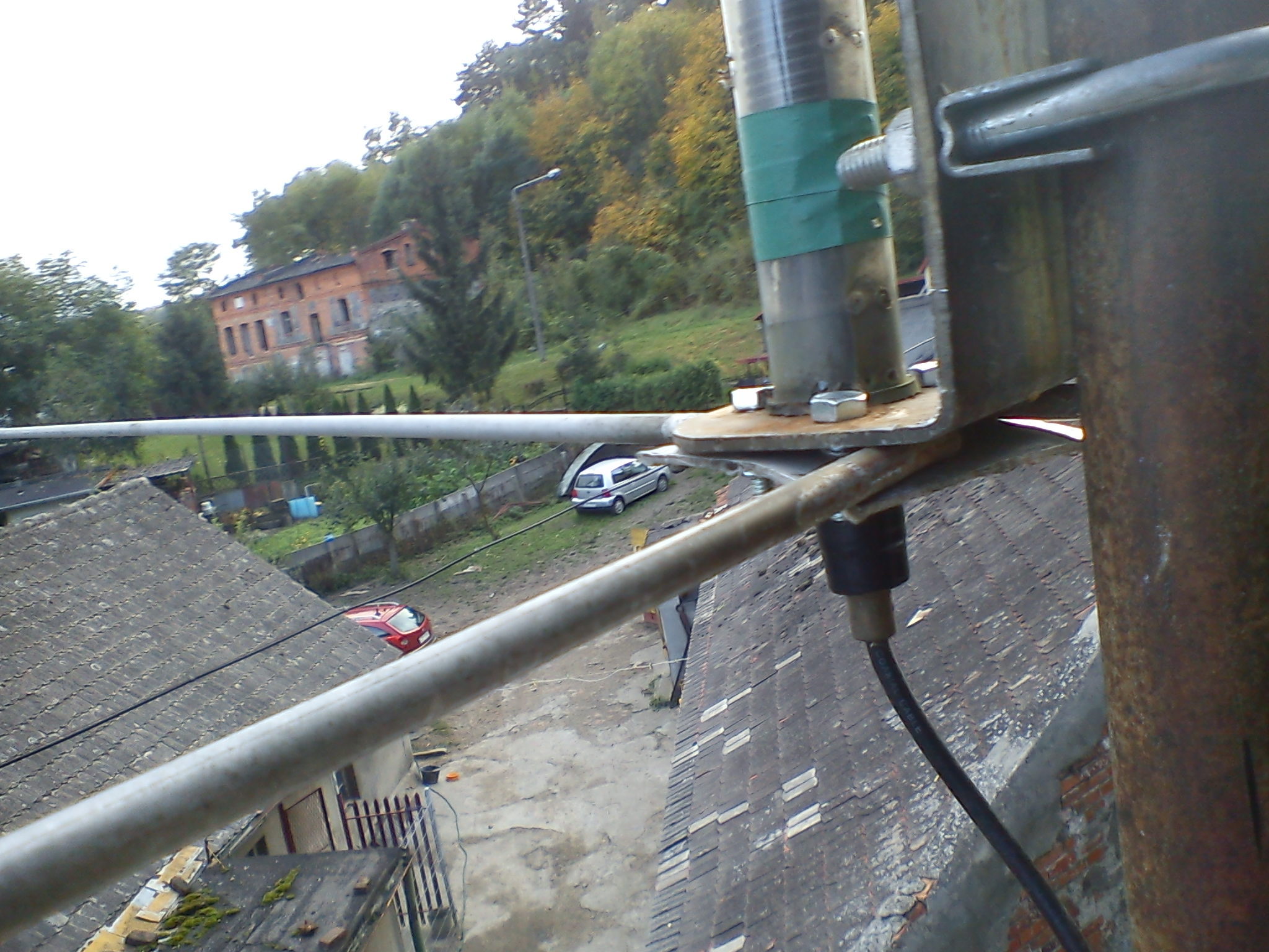

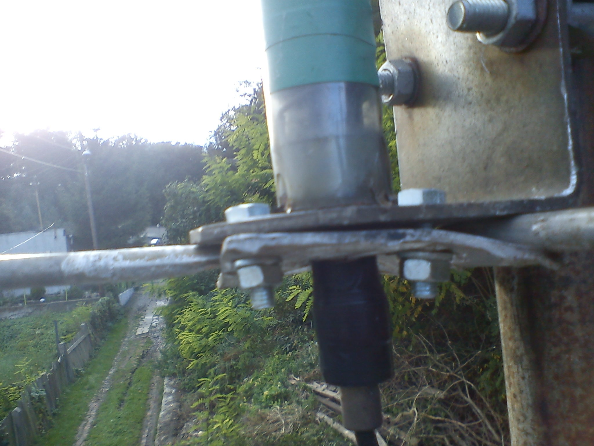

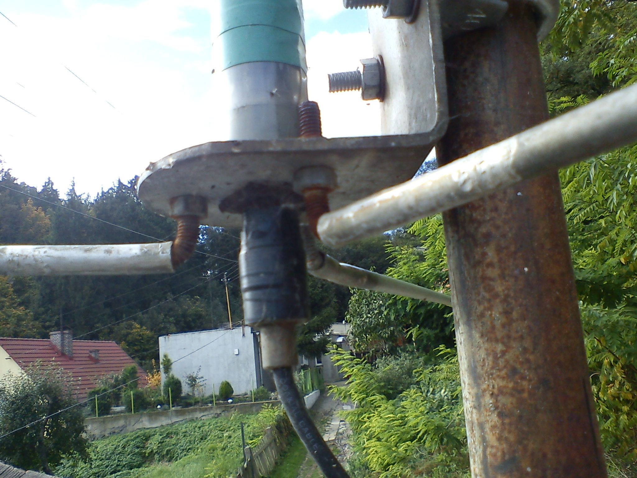

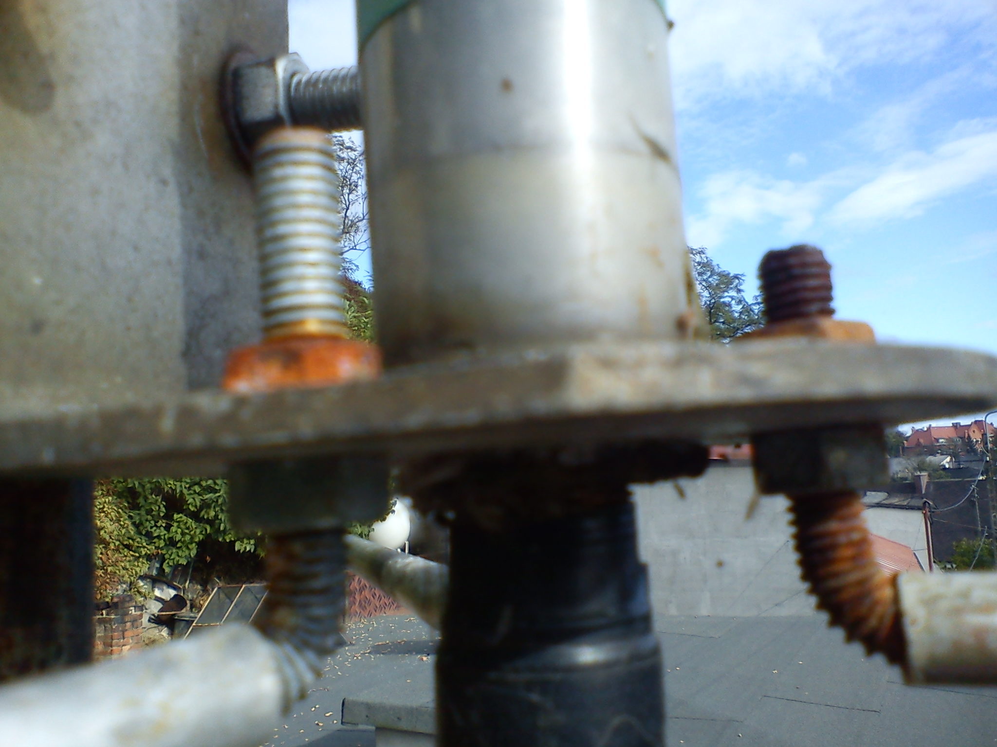

    Witam mam mały problem, ponieważ nie jestem pewien czy moje mocowanie przeciwwag w antenie CB jest prawidłowe. Mocowania wykonałem ze śrubek i nakrętek widocznych na zdjęciach poniżej. Proszę mi powiedzieć z czego powinno być zrobione mocowanie przeciwwag. Z góry dziękuje.

    Witaj kolego, nie rozumiem dokładnie Twojego pytania...przeciwwagi najczęściej są ściśnięte drugą blachą...czyli jak jak masz na zdjęciu tylko pod spodem masz plaster blachy który ściska przeciwwagi. Same przeciwwagi nie są poprzewiercane, śruby przez nie nie przechodzą( oczywiście to zalezy tylko od konstrukcji anteny)

    Mocowanie przeciwwag powinno być tak wykonane tak żeby zapewniały dobry styk i stabilną nie łamliwą konstrukcję, a samo wykonanie tego mocowania nie jest jakieś krytyczne i zależy od pomysłu wykonawcy, można podejrzeć jak to jest rozwiązane fabrycznie w niektórych antenach.
    Inna sprawą jest to że jak przypuszczam jest to antena półfalowa, która fabrycznie nie ma i nie wymaga przeciwwag więc po co.
    Czyli mam rozumieć trzeba zrobić taka jakby kanapkę a w środku przeciwwagi??:)

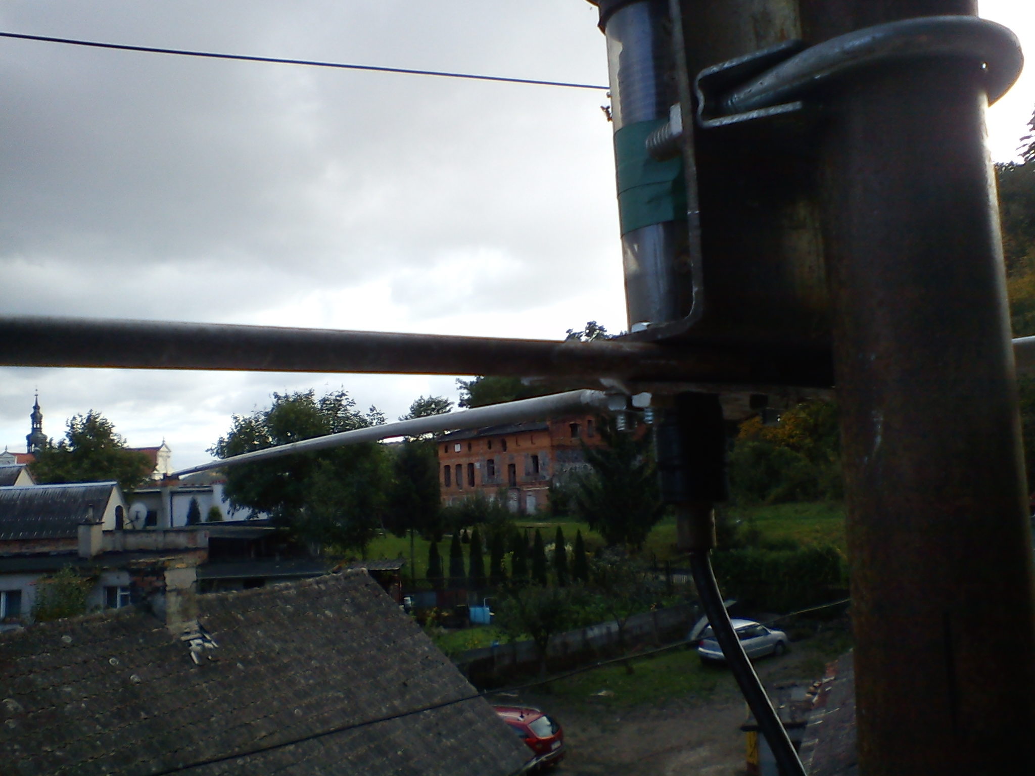

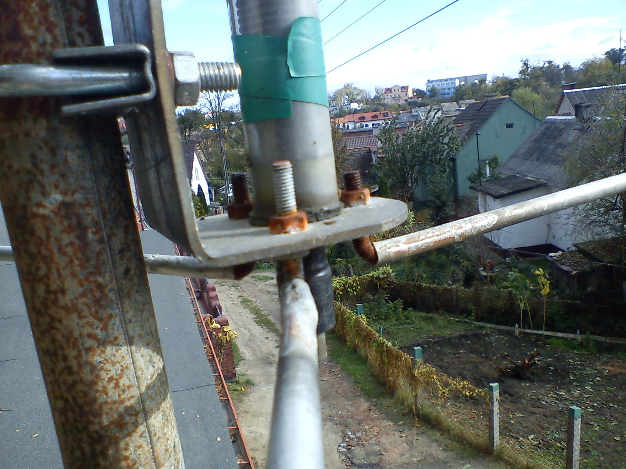

    Wiec zrobiłem tak jak na obrazkach, czy tak może być???

    Dokładnie , w tej konstrukcji oryginalnie wg mnie jest "kanapka":) Ale generalnie tak zrób jak podowiedział poprzednik...zrób jak chcesz byle bys miał dobry styk i wiatr nie porwał przeciwwag:-)

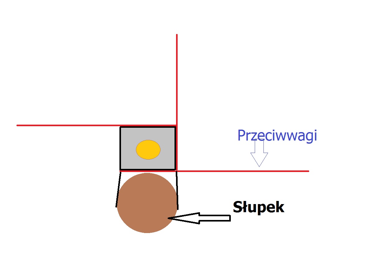

    Czy takie rozmieszczenie przeciwwag jest prawidłowe???

    Nic nie demontuj jeśli te przeciwwagi były w komplecie z anteną, ja porostu zasugerowałem się tymi fotografiami i pomyślałem że jest to antena 1/2 fali która nie potrzebuje tych przeciwwag więc po co komplikować, ale jeśli były to je zostaw.
    Wpisując w google np. "antena cb 5/8" w grafice można sobie zobaczyć mniej więcej jak taka antena wygląda, jak są rozmieszczone i mocowane przeciwwagi.

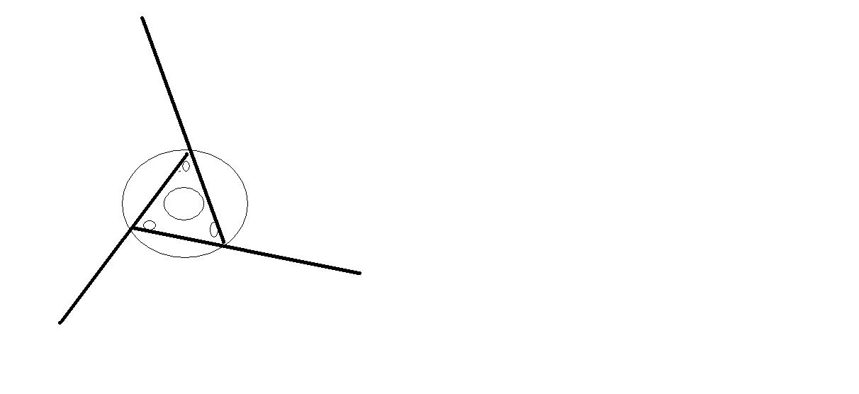

    Miałem trzy takie same anteny 5/8 , mocowanie było na kanapkę jak to koledzy napisali z tym ze w dolnej blaszce były trzy wytłoczenia dla lepszego trzymania przeciwwag w sumie nie ważne jak ,ważne aby był dobry styk anteny z przeciwwagami a chyba najważniejsze o czym każdy zapomniał po prostu dodać aby przeciwwagi były rozłożone równomiernie ,w antenach które posiadałem wyglądało to tak jak na tym moim prymitywnym malunku ;)
    Jakie materiały na mocowanie przeciwwag w antenie CB?
    A czy są potrzebne ? do 1/2 rzadko występowały a w tych starych FUTURACH jak sie nie mylę nie były potrzebne dopiero w 5/8 fali były 3 .Jak rozpozna kolega którą posiada najprościej wzrokowo lub miernikiem 5/8 miały odczep na masę 1/2 odczepu nie posiadała , powodzenia .

    Ok postaram się ustawić te przeciwwagi jak przedstawił to miroix.
    EDIT:

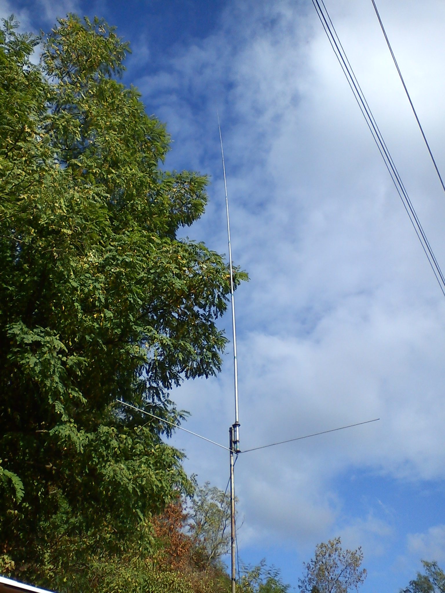

    Przeciwwagi ustawione :) a poza tym tutaj transmisja na żywo z mojego radyjka :)
