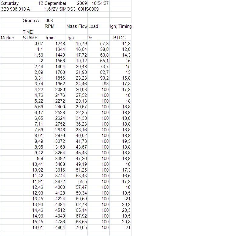

    Witam. Proszę o ocenę przepływomierza (06A 906 461B - HITACHI AFH60-10C) :
    log dynamiczny gr.003

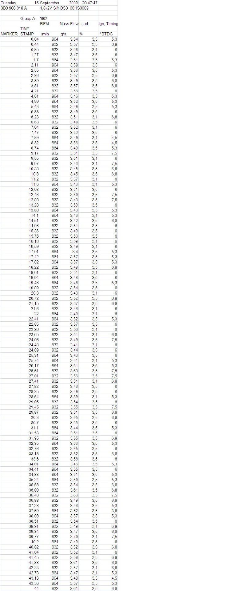

    A4 1.6 [ANA]-prośba o sprawdzenie przepływomierza
    log statyczny gr.003

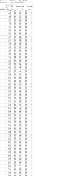

    log Basic Setings gr.003

    Po odpięciu przepływomierza są prawie identyczne wartości

    Nie ten blok.

    Jak masz na myśli 008 to jest niedostępny dla tego silnika
  • #4 7216976
    brandy-p
    Posty: 1565
    Pomógł: 128
    Ocena: 542
    Patrz na opisy bloków (engine speed, maf specified, maf actual, egr duty cycle)

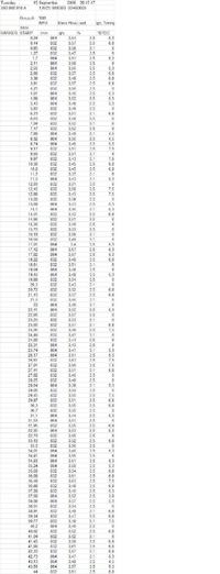

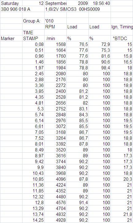

    Nie mam takiej grupy w której są w dwóch tab. wskazania MAF
    Może pomoże gr.010 dynamicznie:
    Czy po odpięciu nie powinno auto być dużo bardziej zamulone? Tak nie jest, jest prawie identycznie

    A czym te logi robisz? I w czym problem?

    Powiedz mi tylko tyle : Czy po odpięciu przepływomierza powinien pojawić się błąd,bo nie pojawia się. Czy auto powinno być zamulone po odpięciu przepływki-jest tak samo, problem dotyczy obr.

    Błąd powinien się pojawic. Wolnossące silniki rzadko zamulają po odpięciu przepływki.

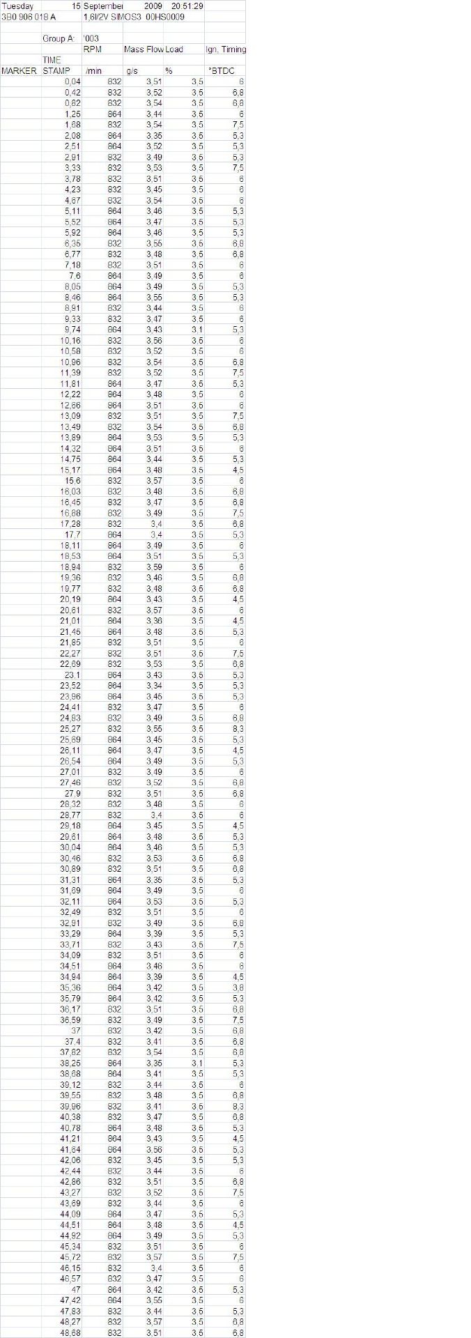

    carrot napisał:
    Przy zdjętej wtyczce vag wywala błąd MAF (G70) open or short to B+
    Przy uwalonej przepływce brak błędu
    No to ja jak zdejmę wtyczkę to błędu nie ma

    Witam. Już po wymianie przepływomierza. Teraz mam pytanie: czemu wskazania na VAG są identyczne z podpiętym starym lmm, nowym, a nawet jak wypnę wtyczkę. Według mnie silnik chodzi na wart. awaryjnych,fabrycznych.
    Zrobiłem reset w 10 [ADAPTATION] kanał 00 >>> 000 i SAVE
    Teraz obr. trochę lepiej już sie zachowują , ale kilka razy zatrzymały się na ok. 2 sek. na 1000 i potem opadły na ~850RPM. Czy sterownik potrzebuje trochę czasu żeby się "nauczyć" nowego przepływomierza ?
