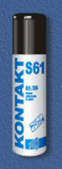

  • #17 8372106
    regisnox
    Posty: 16
    Ocena: 2
    Ja używam KONTAKT S61.
    Wyłączasz z kontaktu psikasz kręcisz psikasz kręcisz i tak parę razy i zostawiasz na noc/parę godzin żeby ładnie zareagował z potencjometrem a potem działa jak nowe:)
    Tak on wygląda:
