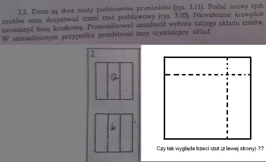

    Może ktoś to sprawdzić? Byłbym wdzięczny.
    Miałem zrobić trzeci rzut.
    Jak poprawnie wykonać trzeci rzut na rysunku technicznym? Sprawdzenie pracy

    Moim zdaniem tylko w takim układzie obydwa rzuty pasują do siebie:

    też bym to tak narysował

    A może tak

    Mariusz Ch. napisał:
    A może tak
    I to jest przykład świadczący o tym, że do pokazania kształtu tego przedmiotu niezbędne są 3 rzuty :D
    Tej opcji nie wziąłem pod uwagę.

    Jest jeszcze wiele innych możliwości. ;)
