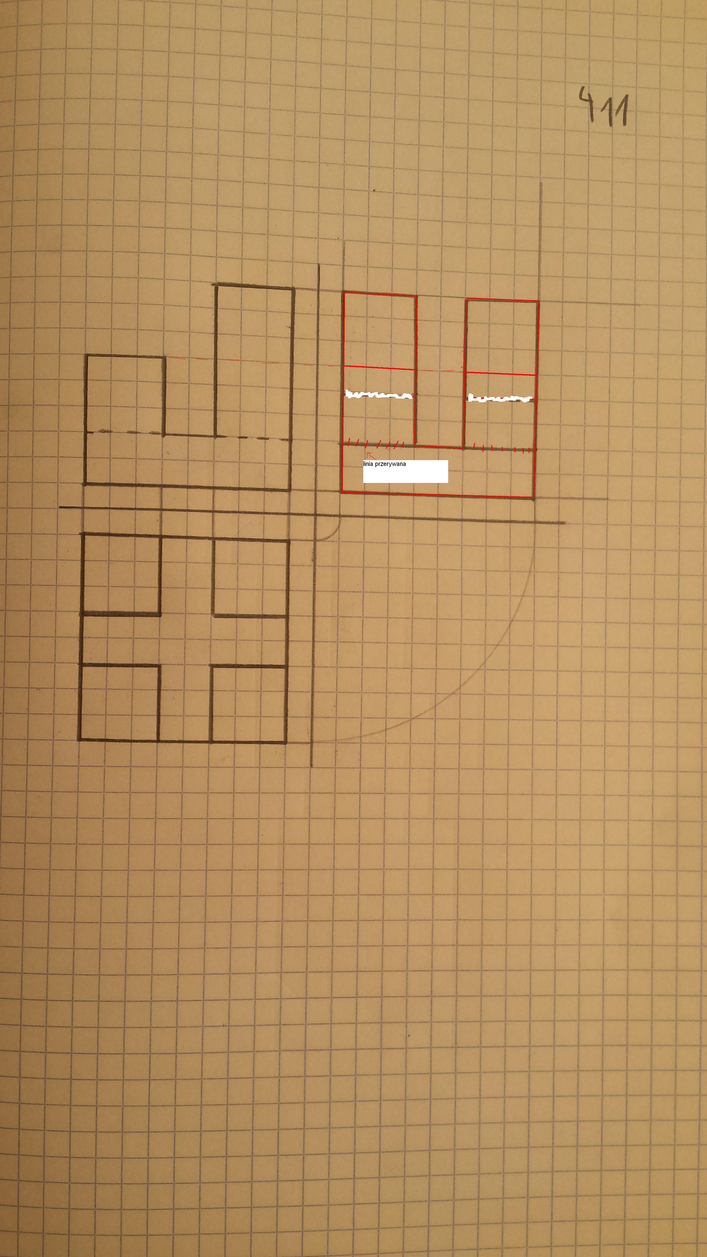

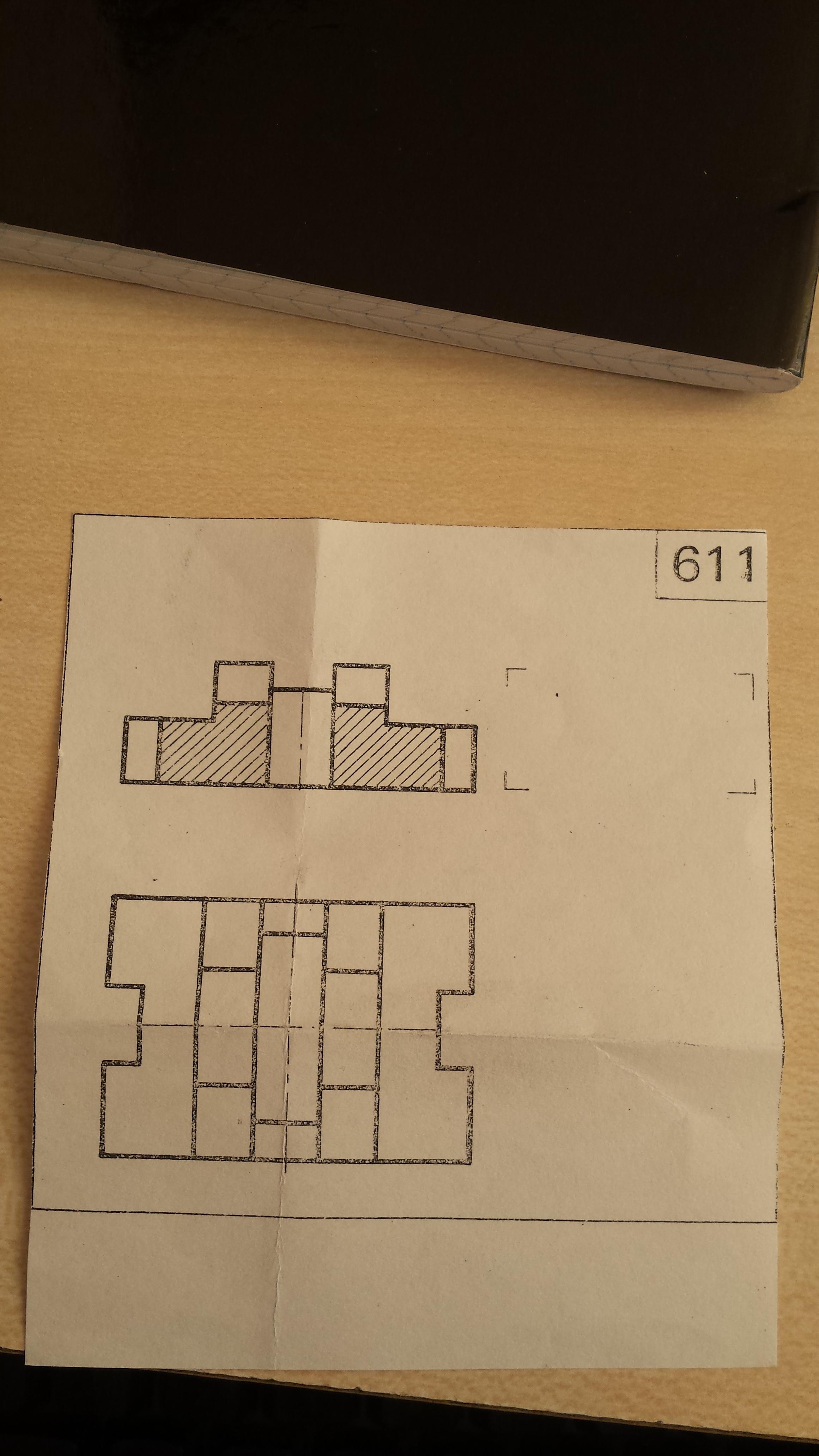

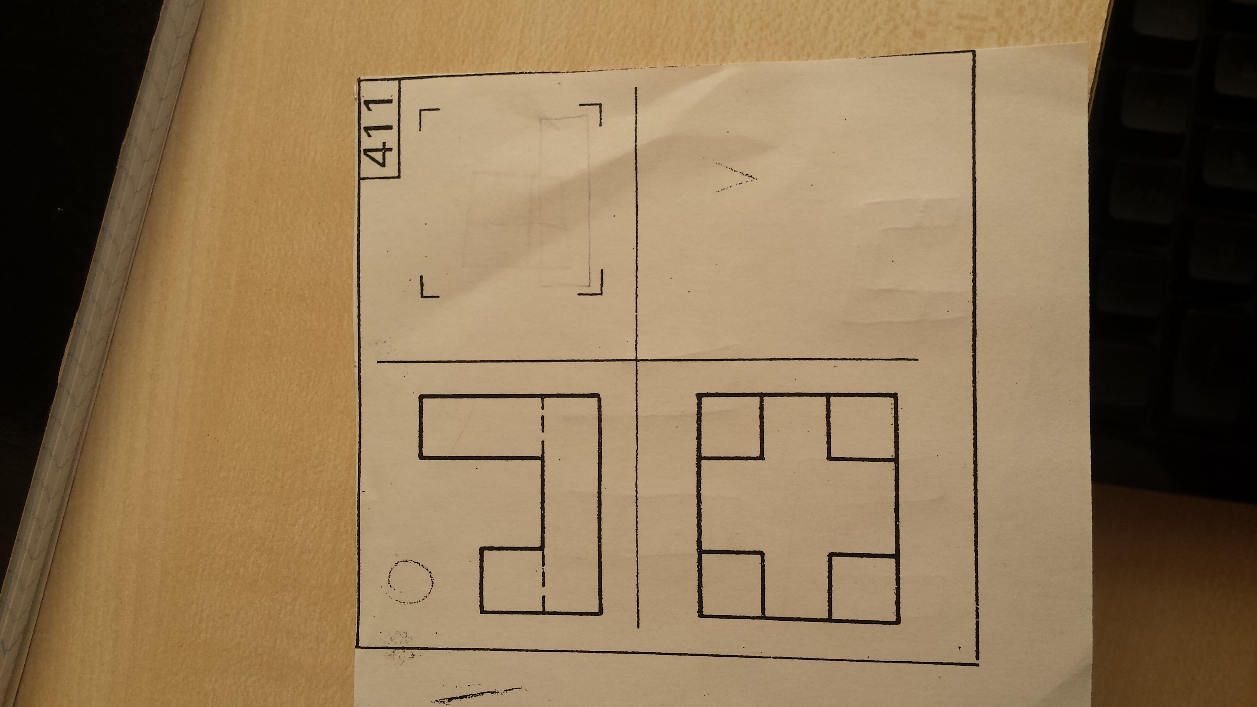

    Wie ktoś jak zrobić 3 przekrój bo jest 1 wielki z tego zrobiona połowa mniejszy i mam narysować 3 przekrój
    Dotego 2 rysunek 411 do zrobienia 3 rzut chyba z boku jeśli się nie mylę

    za 1 razem coś nie dodało SRY. Chodzi o to by w 1 zrobić przekrój w 611 bo 1 brakuje w 2 tym 411 brakuje 1 rzutu bodajże z boku

    To co jest pokazane w tych linkach mam od 4 tygodni na lekcjach rys 411 mam zrobiony lecz nie wiem czy jest dobrze natomiast rys 611 nie jestem w stanie zrobić dopiero to mam na lekcjach moim zadaniem jest zrobić te 2 rys by mieć 2 na koniec roku z tego :( powiedzmy że jestem na kursach i katują nas tym jeśli można o prawidłowe rys tych 2 rys byłbym wdzięczny sry za brak znaków interpunkcyjnych lecz mi się śpieszy

    Prosiłbym bardzo o rysunek 611 bo nie mam pojęcia jak zrobić tamten a ten 411 pewnie w 50% jest żle

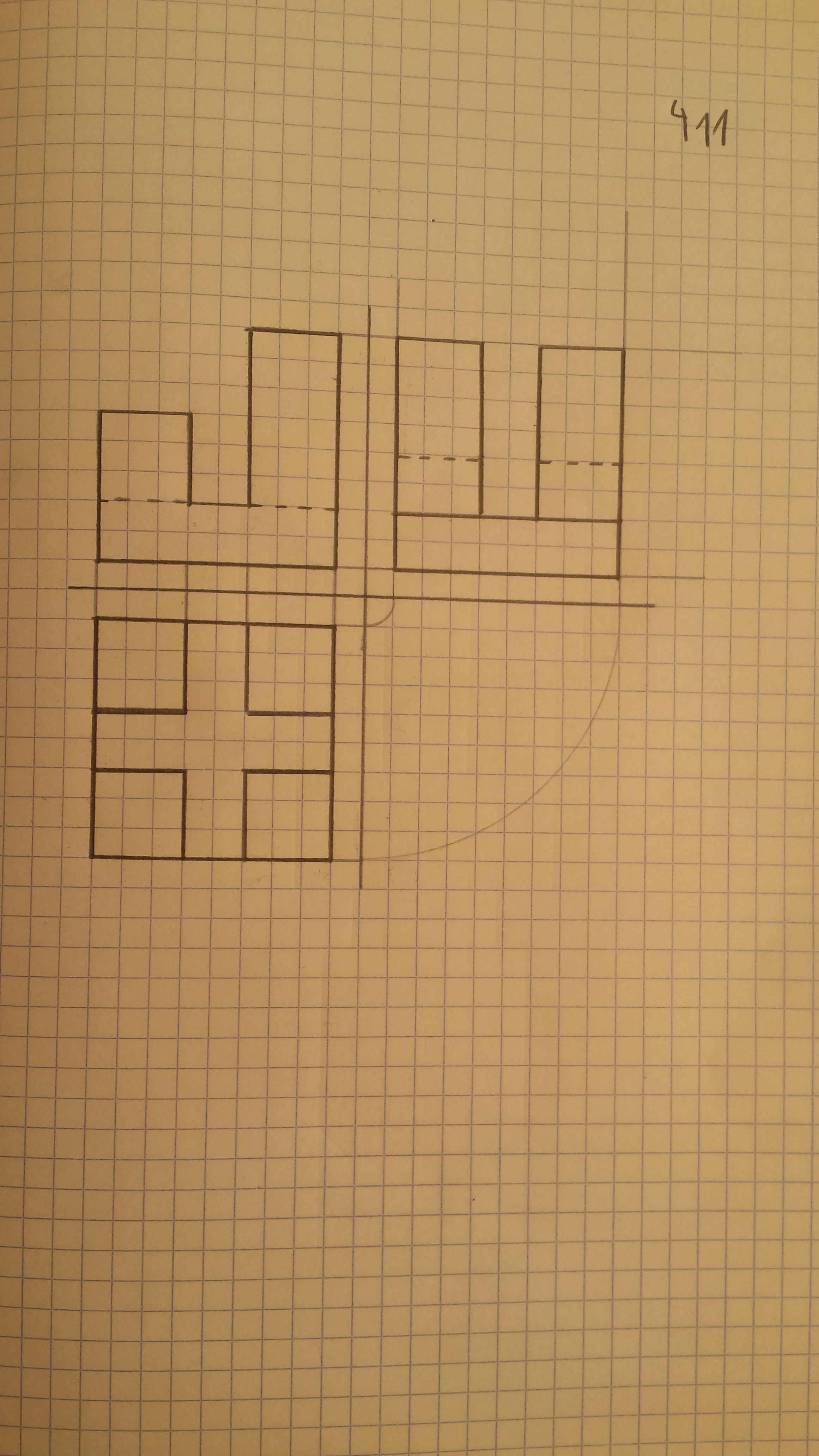

    Ocena: 31
    Prawie dobrze. Zwróć jedynie uwagę na wysokość tych niewidocznych występów. Po prawej stronie są wysokie na dwie kratki a po lewej na trzy. I zastanów się czy rzeczywiście powinny być niewidoczne. Wyobraź sobie detal w 3d i jak go obrócisz wg tej metody rzutowania to co będziesz widział?

    Posty: 10
    raczej powinno być bez tych przerywanych jednak i dam na 3 jak na lewej kratce a co do rys 611 nie potrafie go narysować nie wiem jak i od czego zaczac ...

    Ocena: 306
    Tu mniej więcej masz jak powinno wyglądać.Cienkie kolorowe linie żeby było widać co skąd idzie.W moim 3 linku ćwiczenie3.Rysowałem w paincie i od ręki ale jak użyjesz cyrkla i linijki to dokładnie ci malunek wyjdzie
    Poprawiony 411

    Ocena: 306
    Poprawiłem też 411 popatrz wyżej - napisałeś zanim dodałem

    Posty: 10
    pytanie do tego 611 tam są cienkie przerywane po prawej i lewej czy mi się zdaje ?

    Ocena: 306
    Przerywane bo to są te kawałki w środku a ich w tym rzucie nie widać

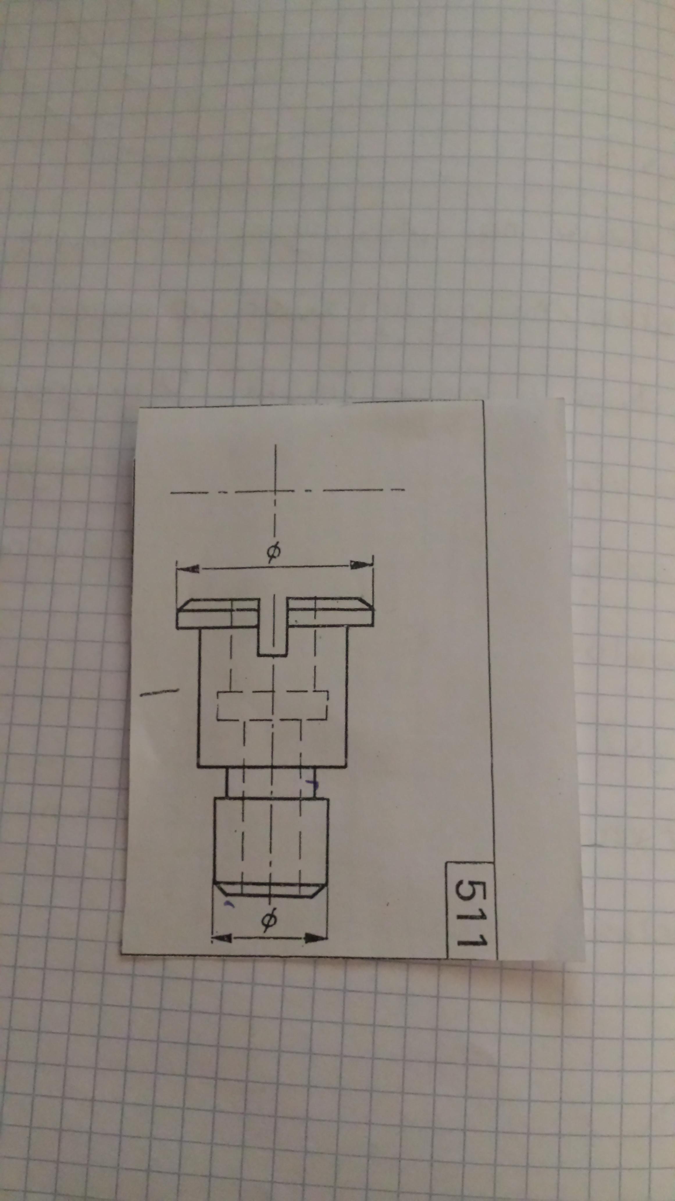

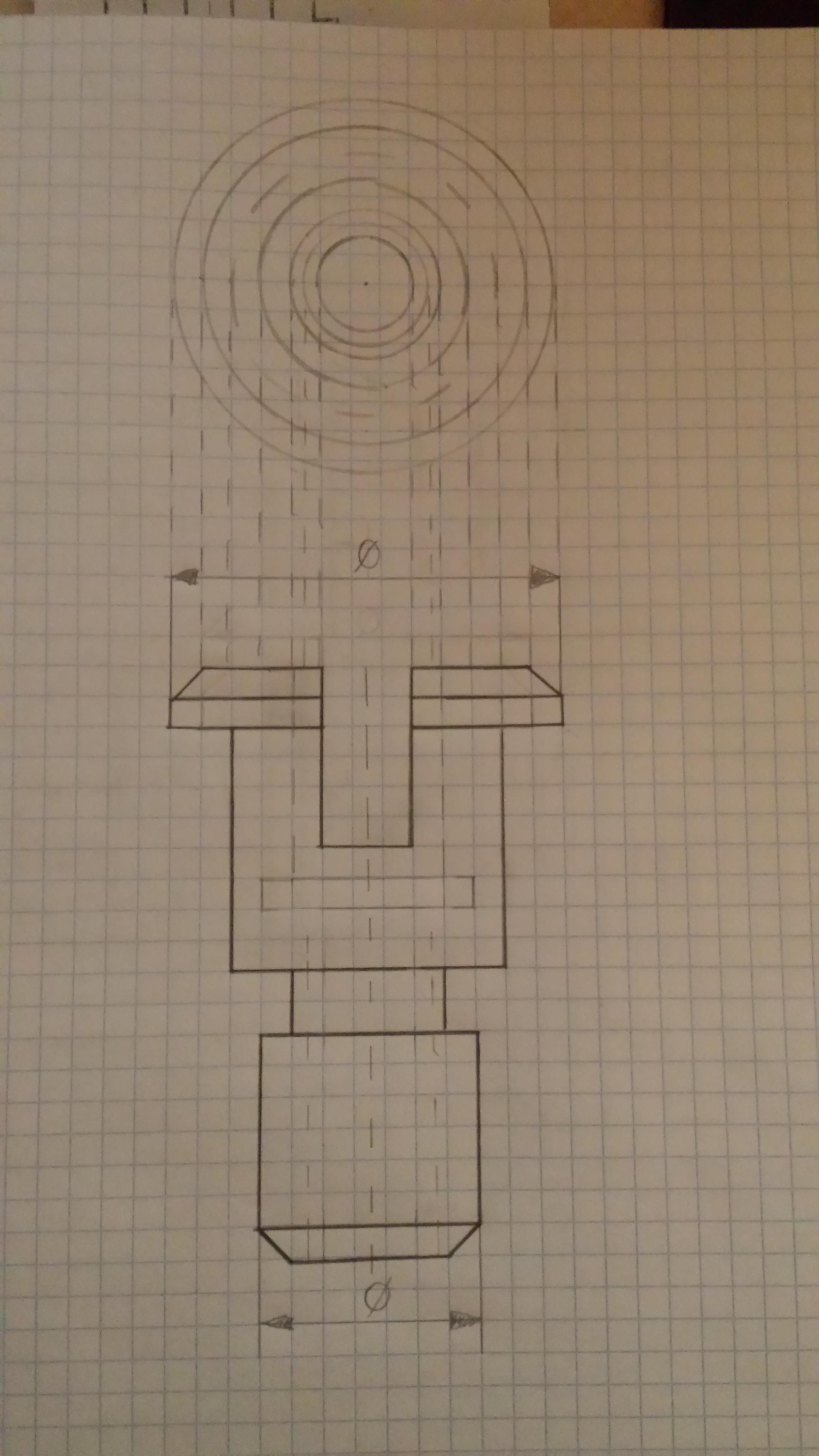

    wielkie dzięki ostatnie pytanko dotyczące innego rys nie wiem czy jest dobrze narysowany zaraz dodam zdj
    [Inne] Jak narysować trzeci przekrój i rzut boczny na rysunku technicznym? [Inne] Jak narysować trzeci przekrój i rzut boczny na rysunku technicznym?

    Ocena: 31
    Oprócz tego, że na narysowanym rys kanałek jest nieproporcjonalny do reszty to jeszcze brakuje go w górnym rzucie.

    Ten rysunek jest źle.Jak mi się uda to narysuję,nie mam przy sobie aparatu ani kabelka do tel więc chwilę potrwa
    Trochę pobazgrałem twój obrazek ale myślę że podołasz
    czerwone kropki to linia ciągła,żółte przerywana to poprawione na czarno to jest nacięcie jak łeb od śruby a nie otwór-te poprzeczne kreski to łuki nie proste -prawie mi wyszły:),wymazane to wymazane i ich nie ma
    Kanałek dorysuj liniami przerywanymi,jeżeli pokryją się z ciągłymi zostawiasz ciągłe

    czyli jesli dobrze rozumiem to te czerwone kropki oznaczają że ma być te koło ciągłe żółte to ma być koło przerywane zielone kreski to te linie przerywane (czy ma byc ciągłe?) czarne mam dorysować a białe to nie ma tego

    Zielone to przerywane tak jak miałeś tylko pociągnąłem na zielono żebyś wiedział co skąd reszta tak jak piszesz.
