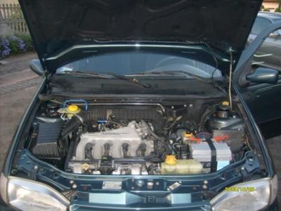

  • #18 7234080
    Darek_92
    Posty: 50
    Ocena: 10
    komputer był podłączany pod gniazdo oznaczone czerwoną strzałką.
    obrazek poniżej
  • #19 7234148
    robokop
    Posty: 29411
    Pomógł: 1762
    Ocena: 6356
    A co to był za komputer ? Ponadto w trybie natychmiastowym proszę poprawić zarówno tytuł, jak i treść postów - wykrzykniki nie zastępują innych znaków przestankowych.
