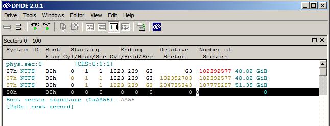

    Dałeś 0-100 sektor a nie dałeś SMART.
    Czy otwierasz wolumin w DMDE ? czy pokazuje pliki ?

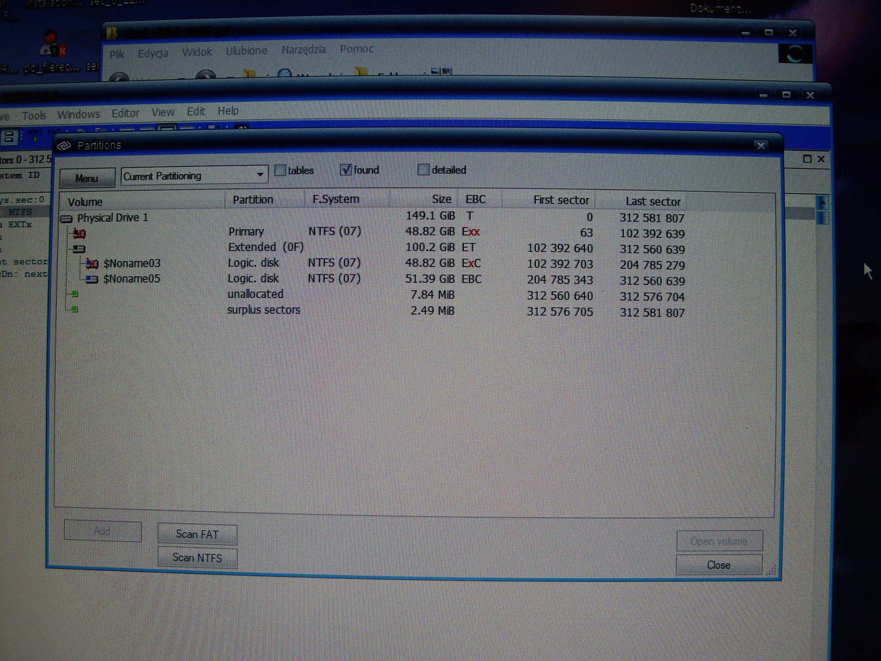

  • #16 7237316
    holand90
    Posty: 41
    Ocena: 4
    sorry, ale painta wirusy wcięły, byłem zmuszony zrobić zdjęcie okna partitions aparatem cyfrowym

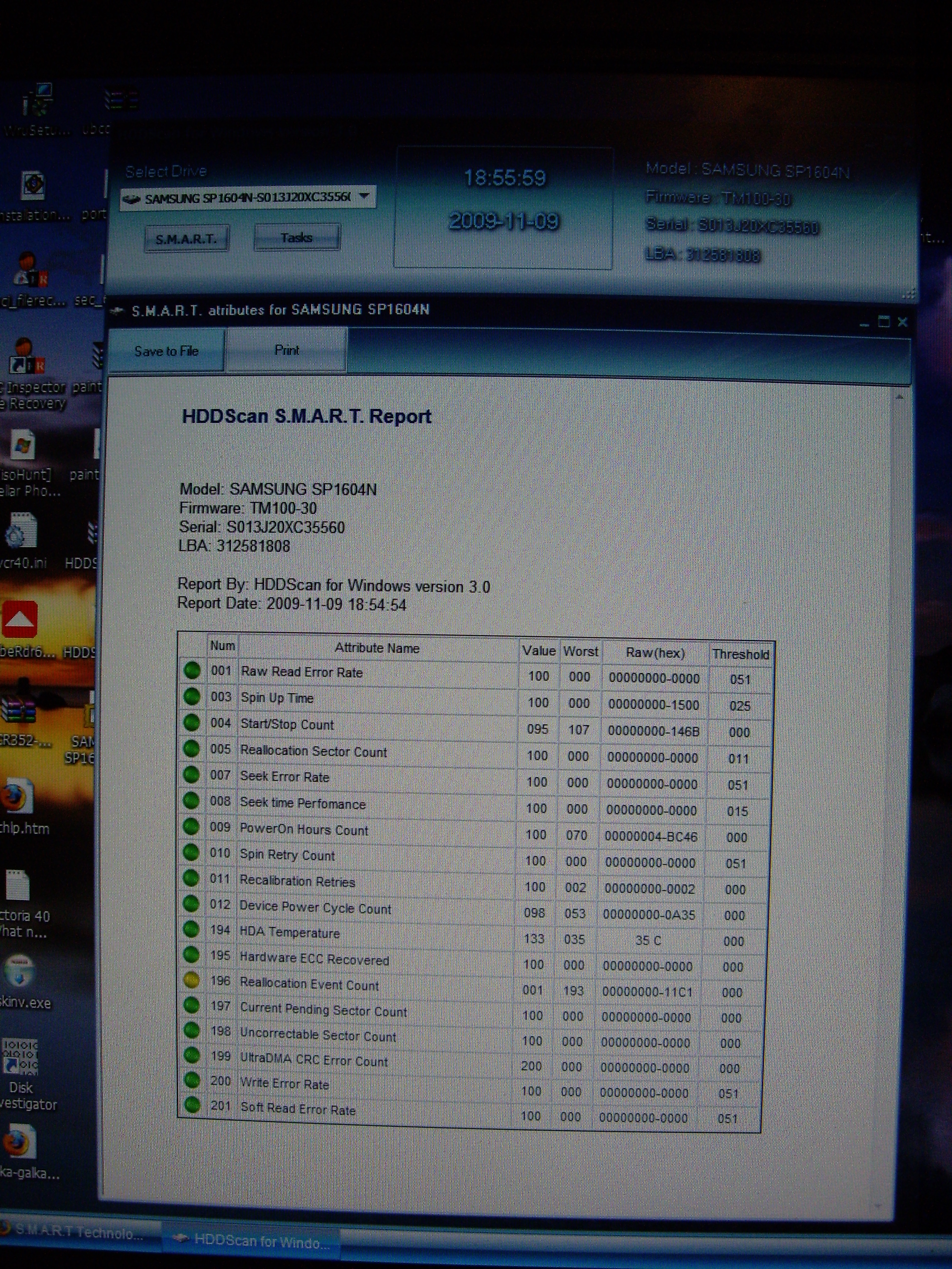

    Dostęp do danych na partycji C z błędem inpage - jak ominąć hasło?
    oto S.M.A.R.T.
    co teraz ??
    #18 7237690
    migol21
    Specjalista HDD Recovery
    Posty: 10064
    Pomógł: 1252
    Ocena: 413
    Widzę 3 partycje Jakie faktycznie miałeś ?
    Partycja 48,82 GB systemowa bez bota i bez boot copy
    Logiczne 48,82 GB bez Bota
    i 51,39 teoretycznie sprawna
    To mogło by wyglądać tak

    #20 7237974
    migol21
    Posty: 10064
    Pomógł: 1252
    Ocena: 413
    Masz powiedzieć jakie miałeś partycje .
    Tu się przydało by zdalne połączenie szybciej można by ci pomóc i ustawić odpowiedni partycje systemową która jest uszkodzona. moje gg na PW . oczywiście odezwę się w miarę czasu.

    Ciekawy parametr 196 SMARTa tego dysku - 4545 po przeliczeniu HEX na DEC np.TU ?
    Dysk należy przeskanować przy pomocy np. MHDD na możliwość występowania "wolnych" sektorów!
    #22 7244615
    migol21
    Posty: 10064
    Pomógł: 1252
    Ocena: 413
    Partycja z danymi odzyskana-przywrócona reszta uszkodzona po SCAN NTFS zobaczymy czy da się je przywrócić.
