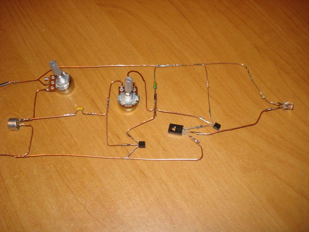

    Witam. Jestem poczatkujący, zrobiłem sobie taki prostu układzik na próbę, jak na filmie-->
    http://www.spryciarze.pl/zobacz/jak-zrobic-diode-migajaca-w-rytm-muzyki
    Układ podłączam do zasilacza 9V 700mA, zastosowałem trochę inne częsci niż podane w filmie, mianowicie: kondensator 334nF, tranzystor BD 139, BD 137. Po podłączeniu układ nie działa, i tu moje pytanie, co jest nie tak. Wszystkie czesci są nowe, może pomyliłem jakies elementy, albo zamieniłem cos miejscami, proszę o pomoc.

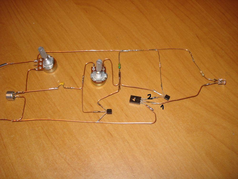

    Czy dobrze podłączyłeś diodę i tranzystory ?
    Według mnie źle podłączyłeś tranzystor BD137. Zaznaczone cyframi ścieżki odwróć.

    Wgląda na to, że tranzystory są odpowiednio połączone. Dioda LED w 99% odwrotnie. Potencjometry nie zapewniają jakiejkolwiek regulacji. Wyprowadzenia ślizgacza ( środkowe wyprowadzenie potencjometru ) należy połączyć z jednym ze skrajnych wyprowadzeń.

    Diodę jak i tranzystory podłączyłem tak jak na układzie sprawdzałem dwa razy, dioda jest chyba dobrze podłączona bo osobno sprawdzałem gdzie ma minus a gdzie plus tylko ze akurat tu miałem te nóżki odwrotnie ucięte. Mam zmienic te rezystowy na nastawne(takie koles mi dal w sklepie kosztowały 6zł). A co do potencjometrów to gdzie nalezy podłączyc te środkowe wyprowadzenia, mógłby ktos na rysunku zaznaczyć.

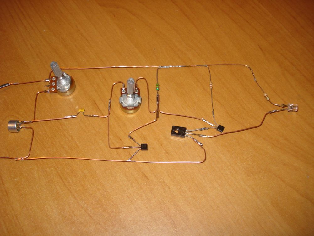

    Potencjometry podłącz tak : do jednej ze skrajnych nóżek potencjometra jeden przewód a drugi do nóżki środkowej. Coś takiego
    Dlaczego układ z diodą migającą w rytm muzyki nie działa? Kondensator 334nF, tranzystory BD139
    PS: a ja podpisuję się pod tym że masz odwrotnie diodę

    Podłączyłem tak jak mówiliście działało niby dopóki nie zmieniłem połączeń potencjometrow, bo kiedy zaczałem krecic tym 50k to spalił sie mikrofon.

    Nie no mikrofonu nie ruszałem jest podłączony jak na dołączonym zdjęciu.

    Czyli coś takiego
    w zielone punkty podepnij swój układ

    Tak. Tak jak narysowałem.
