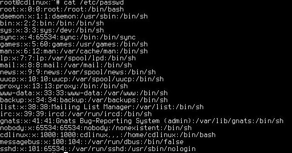

    Co do rozszerzenia funkcjonalności, dowiedziałem się iż listę kont uzyskam z cat /etc/passwd. Pracuję z LiveCD dlatego ma jedna konto. U mnie wygląda to tak:
    [Bash] Skrypt do obliczania zajętości dysku przez pliki użytkowników
    Czy ktoś mógłby się podzielić screenem na którego podstawie mógłbym próbować wyznaczyć tę listę ?
