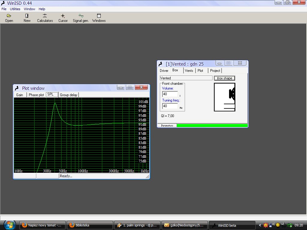

    Kupiłem tanio taki głośnik i chce na nim zbudować subwoofer do warsztatu mam problem z obliczeniem tunelu bass reflex w programie winisd. Obudowa minimum dla tego głośnika to 40l i taka właśnie chce zrobić, strojenie 40hz (ten głośnik nisko nie schodzi) gdy te dane podstawiam w programie winisd i wchodze w zakładkę Vents wybieram jakąś długośc np.10cm to cały czas mam średnice tunelu 0.00 próbowałem zmieniac objetosc obudowy i jest to samo. Proszę o pomoc.

    Z tego co widzę obrałeś sobie średnice tunelu 10cm, i wyszło Ci 28cm długości aby mieć 40Hz.
    Chyba źle zrozumiałeś program ;)
    Vent diameter to średnica, wpiszesz to, to potem w vent lenght masz długość tunelu.

    Acha, to juz wiem na czym polegał mój błąd w tym programie jestem początkujący. Ale dlaczego mam taki wysoki skok spl na 40hz i jak to sie będzie miało podczas grania.?

    Proponuje: Vb-45dm3
    Fb-45Hz
    Port BR; φ-8,5cm l-12,5cm
    Co prawda F3 to aż 55Hz (ten głośnik nisko nie schodzi), ale jak w typowej regulacji barwy podbijemy BAS na + 6, + 8 dB, to i na poniżej 45 Hz możemy liczyć.
