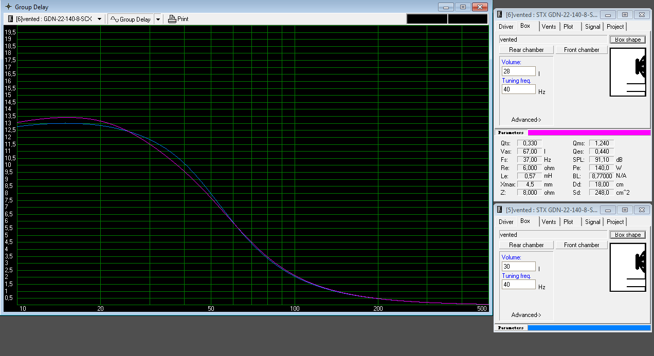

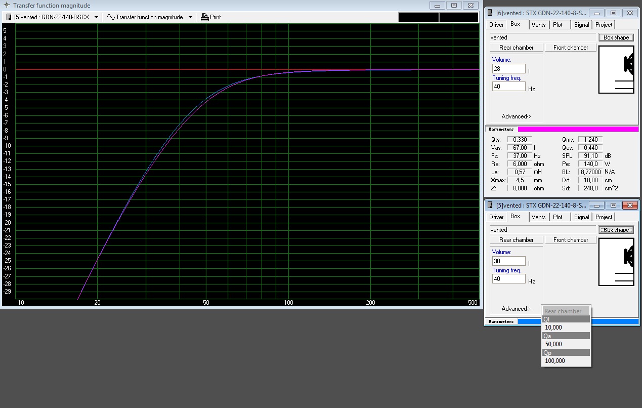

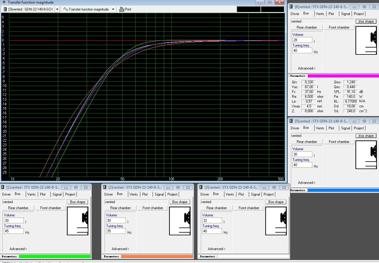

    Zrobiłem subwoofer na głośniku GDN-22/140/8 SCX
    Skrzynia zrobiona na ~ 28L
    Mam problem ze strojeniem zużyłem już 2 filtry BR czy mógłby mi ktoś pomóc i powiedzieć jakie wymiary powinien mieć tunel BR.
    Wg. programu WinISD najlepsze strojenie to 40 hz lecz znalazłem podobny projekt gdzie strojenie koleś dał na 36hz >>
    https://www.elektroda.pl/rtvforum/topic1624112.html
    https://obrazki.elektroda.pl/76_1286368214.jpg
    https://obrazki.elektroda.pl/48_1286368421.jpg
    https://obrazki.elektroda.pl/0_1286368214.jpg
    https://obrazki.elektroda.pl/39_1286368214.jpg
    Pomoże ktoś ?

    Mam taki subwoofer w około 33l i zestroiłem go na 42Hz.
    Zestrój go na 35Hz i jak dźwięk nie będzie odpowiadał to skracaj rurę po 1cm. Ten model nie jest demonem zejścia więc nie ma co go męczyć niskim strojeniem.

    Gł. problem polega na tym że słychać straszne świsty powietrza co zapewne spowodowane jest zbyt małą średnicą tunelu 6,5 cm - takich użyłem.
    W tym projekcie wyżej co podałem link kolega ma śr 7 cm i również są słyszalne świsty.
    Stwierdzam że optymalna średnica będzie wynosić od 7,5cm i strojenie na 40 hz
    Czy ktoś mi pomoże i podpowie jaka powinna być długość tunelu BR ?

    Żebyś nie miał za ''prosto'':
    -Otwierasz Winisid
    -Wybierasz byle jaki głośnik (stroisz obudowę a nie głośnik)
    -Zakładka Box. W parametr Volume wpisujesz objętość obudowy. W parametr Tuning frec. wpisujesz częstotliwość strojenia.
    -Zakładka Venst. W parametr Vent length wpisujesz średnice wewnętrzną bass-reflexu.
    - Vent lenght to Twój wynik.

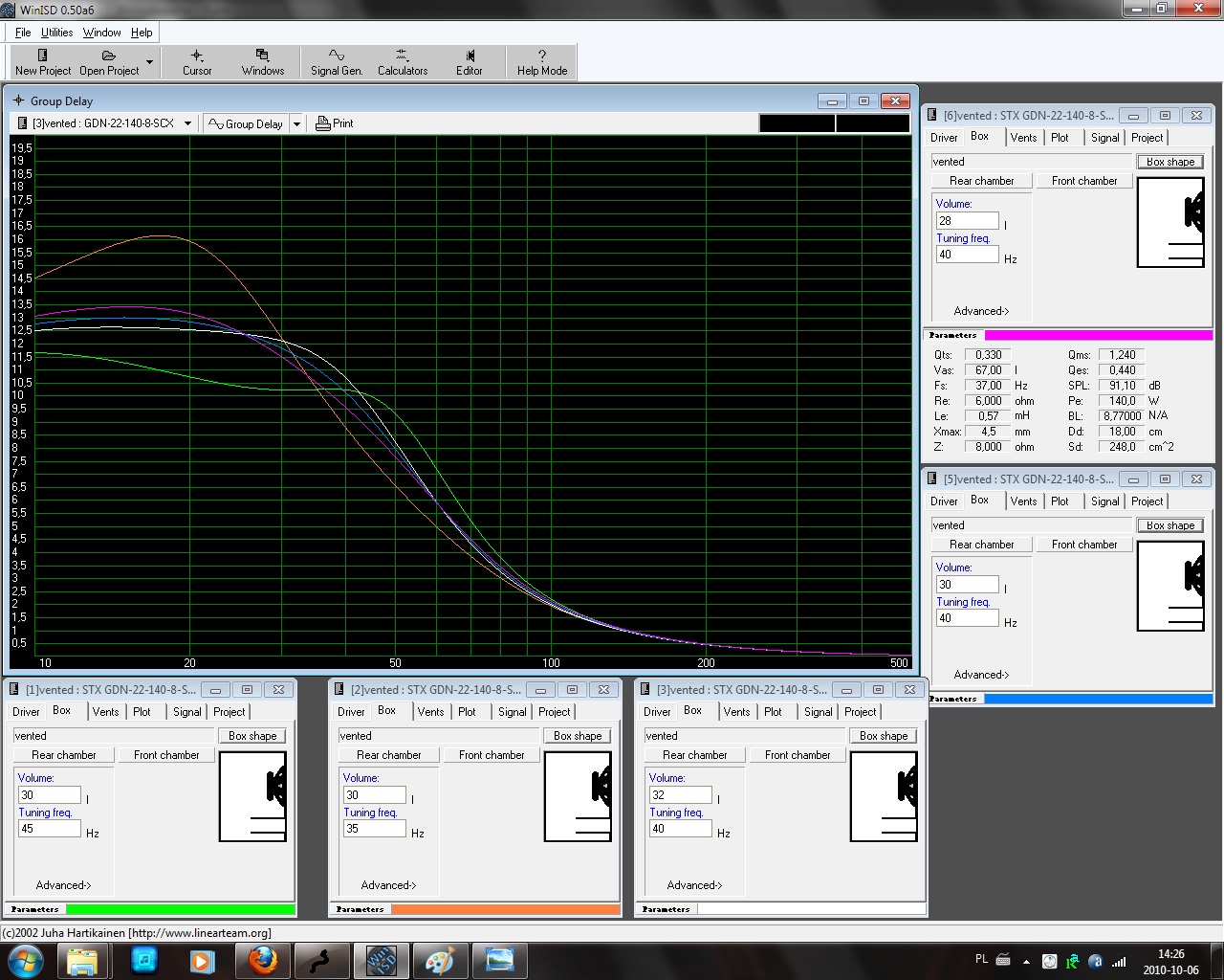

    Nie ma możliwości wpisania w tą rubrykę swojej wartości.
  • #7 9167648
    Even
    Posty: 53
    Ocena: 2
    Dzięki kolego za pomoc.
    Po prostu w tej starszej wersji WinISD nie można było wpisać swoich wartości w rubrykę Vent diameter w wersji PRO nie było problemu.
