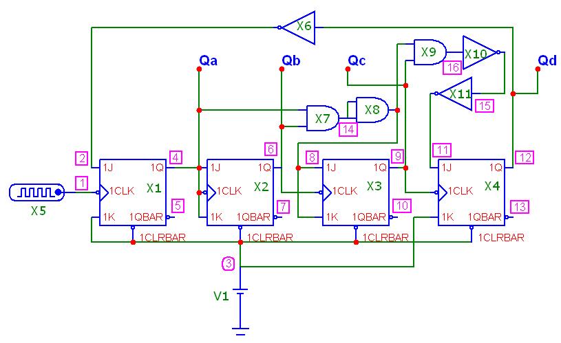

    Mam do zaprojektowania licznik asynchroniczny modulo 9 za pomocą przerzutników JK, ale ma on powstać przez ustalenie tabeli przejść a nie przez proste łączenie dwójek liczących. Jak zrobić licznik synchroniczny za pomocą tabeli przejść wiem i jak asynchroniczny przez proste łączenie dwójek liczących też wiem.
    W "Układy Scalone TTL w systemach cyfrowych", J. Pienkos, J. Turczyński jest tylko o licznikach asynchronicznych budowanych przez łączenie dwójek liczących. Na googlach też tylko takie znalazłem.
    Stworzyłem tabelę przejść, wyznaczyłem funkcje i zbudowałem licznik dokładnie na tej samej zasadzie co synchroniczny tylko podłączyłem inaczej zegar. Efekt:
    Jak zaprojektować asynchroniczny licznik modulo 9 z tabelą przejść i JK?
    Jednakże:
    Wydaje się, przerzutnik oznaczony jako inst3 zmienia stan z 0 na 1, po kolejnym takcie z 1 na 0, jednak inst2 "nie zdąży załapać się" na sygnał 1, tylko gdy zadziała trafia już na 0. Brakuje jakiegoś opóźnienia?
    Funkcje wyznaczone z tabeli przejść są prawidłowe, gdyż dla synchronicznego podłączenia zegara układ działa.
    Czy tak powinno budować się liczniki asynchroniczne za pomocą tabeli przejść?

    Ten układ nie ma prawa poprawnie działać. Powstają "hazardy" na skutek czasów propagacji a co najważniejsze po doliczeniu do 8 zatrzyma się i bez resetowania nie będzie dalej liczył. Poniżej schemat w którym są elementy opóźniające. Aby ich ilość zmniejszyć zastosowany jest układ szeregowy przeniesień. Robienie takich liczników mija się z celem. Albo skracamy tradycyjnie zakres liczenia albo stosujemy licznik synchroniczny który ma dwie podstawowe zalety. Nie doprowadza do "hazardów" z powodu opóźnień i co najważniejsze ma wyższą częstotliwość pracy. Poza tym przy niedużym zakresie jest bardzo prosty.:cry:
    Jak zaprojektować asynchroniczny licznik modulo 9 z tabelą przejść i JK? Jak zaprojektować asynchroniczny licznik modulo 9 z tabelą przejść i JK?

    Przy drugim przerzutniku wejścia J i K muszą być ustawione na stałe na stan jeden a nie taktowane zegarem poprzedniego stopnia.

    Dodaj opóźnienia na wejściach zegarowych tak by zbocze taktujące pojawiało się PO ustaleniu się stanów wejść J i K, bo innaczej to nie będzie poprawnie działało. Na razie to masz sygnały do J i K opóźnione o jedną propagację bramki w stosunku do zegara a przecież przerzutniki wymagają odpowiedniego czasu wyprzedzenia ustalenia się sygnałów J i K przed zboczem zegara !!!! tylko pamiętaj o fazie zegara by nie dać inwersji (odpowiednia ilość inwerterów)

    W układzie asynchronicznym kombinacje sygnałów wyjściowych poprzednich stopni taktują następne stopnie, więc nie bardzo rozumiem o jakie warunki asynchronizmu ci chodzi ? Wyrównywanie opóźnień nie powoduje, że układ przestaje być asynchroniczny a tylko zmienia zależności czasowe sygnałów wchodzących do następnego stopnia.
    W układzie synchronicznym wszystkie przerzutniki dostają ten sam sygnał zegarowy wyznaczający ewentualny moment zmiany ich stanu a tu tego nie ma.
    Poza tym autor tematu dostał polecenie użycia konkretnej metody projektowej co narzuca konkretne rozwiązanie zamiast zwykłego zerowania całego układu po wykryciu stanu 9.
    Prościej by było zrealizowaź ten układ jako dwa szeregowe bloki liczące każdy do 3, wtedy byłby mniejszy problem z opóźnieniami w układzie.
