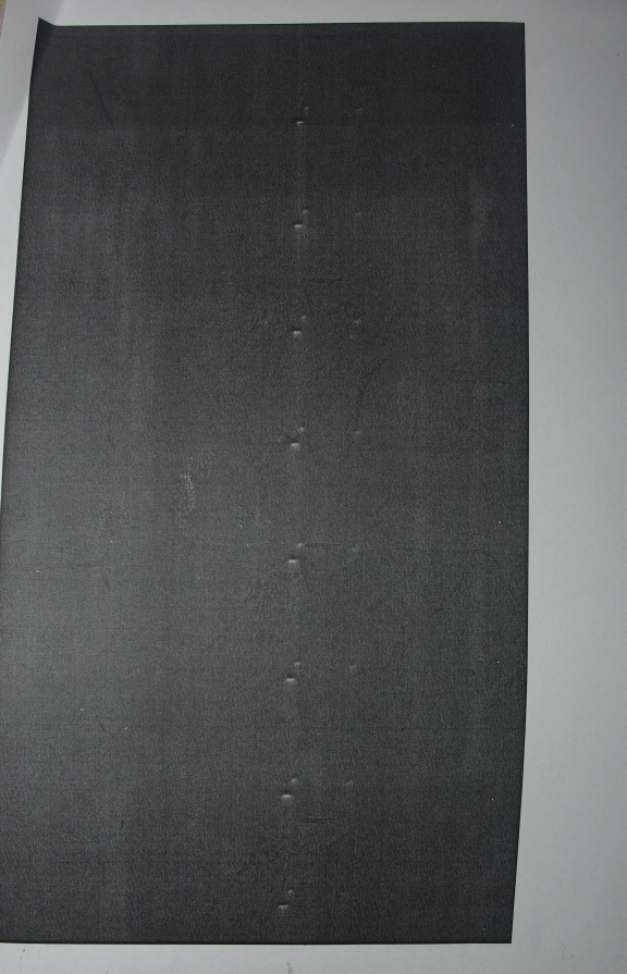

    czym spowodowane są kropki na wydrukach widoczne na skanie:
    HP 1018 - kropki na wydrukach po samodzielnym napełnieniu kasety tonerem ?
    Jeśli po takim ciemnym wydruku jest np. tekst to te białe punkty pojawiają się tam jako czarne.
    Dodam że nie jest to problem drukarki bo po założeniu innej kasety drukuje ok, tez nie jest to wina OPC bo po wymianie na nowy jest to samo. Kasetę sam napełniałem więc mogłem coś źle zrobić.

    W tonerze na wałku magnetycznym jest zabrudzenie Wymontuj wałek OPC i wyczyść magnetyczny Zobacz jeszcze czy na wałku primarowym nie ma uszkodzeń objaw może byc podobny

    Dzięki za odpowiedź, rozebrałem to na części, wyczyściłem magnetyczny i ten taki miękki, jest minimalna poprawa ale dalej brudzi. Na magnetycznym miejscami widać takie błyszczące miejsca - może to zarysowałem i lepiej już nie będzie.

    Spróbuj jeszcze wyjąć magnetyczny wyczyścić z toneru a potem umyć nitro Wałek primarowy można wyczyścić lekko wilgotna szmatką i poczekać az dobrze wyschnie Powodzenia

    Masz brudny lub zużyty wałek magnetyczny , masz brudną rolkę ładującą bęben , wyczyść też listwę za wałkiem magnetycznym " doktor blade "
