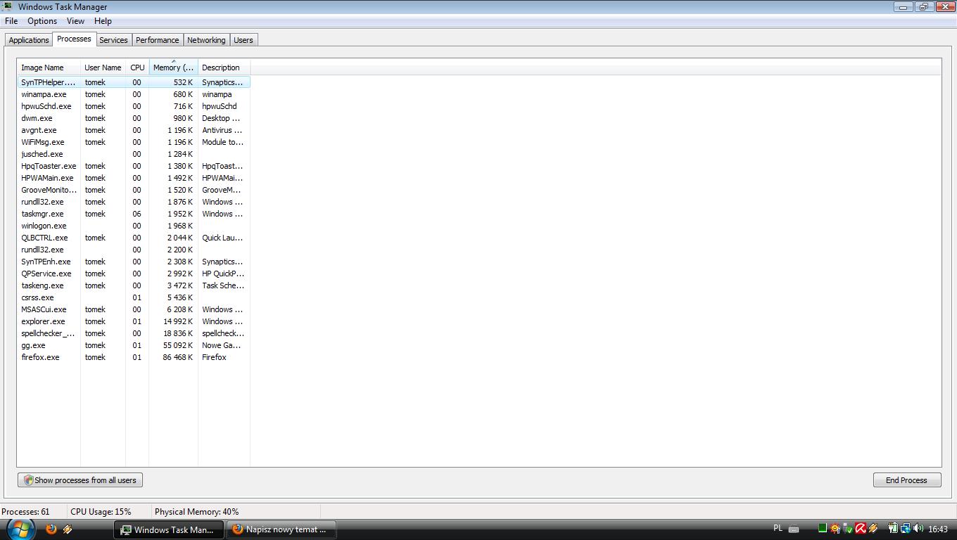

    Witam, Nie dawno kupiłem laptopa w stanach jest to HP G60-445DX mam na nim Viste wersje Ang.
    Wszystko działało pięknie tydzien moze dwa.. po czym komputer strasznie zaczął sie mulic użycie procesora momentami wynosi 60% a ramu 40% co da sie odczuć w pracy komputera, no i to ciągłe "mielenie" dysku.. non stop słychać jego pracę.
    Skanowałem komputer antywirusem niestety nic nie wykrył, defragmentowałem dysk również nic nie pomogło, wyczytałem że vista tak własnie muli czesto ale czy nie mozna temu jakos zaradzic??
    HP G60-445DX - Turion X2 RM-75 / 2.2 GHz - RAM 3 GB - HDD 320 GB - GF 8200M G - WLAN : 802.11b/g - Vista Home Premium - troszke na jego temat.
    Screen z menedżera zadań.

    Firefox trochę zabiera pamięci spróbuj usunąć cookies i pliki temp przeglądarki. Zainstaluj także S2 jeżeli nie masz.

    S2 to pewno Service Pack 2 dla Windows Vista.
    Sprawdź co uruchamia się przy starcie systemu może da rade wyłączyć coś lub znaleźć jakieś niechciane programy. Uruchom -> msconfig -> zakładka uruchamianie.
    P.S
    Co do tego firefoxa nigdy się nie zastanawiałem ale skoro 80 000k to dużo co ja mam powiedzieć skoro moja ma zużycie na poziomie 350 000 i więcej. Nie widziałem chyba jeszcze Visty która zużywała by mniej niz 40% zasobów pamięci :]

    Możliwe przestawiła się praca dysku w tryb PIO lub jakiś niski DMA.
