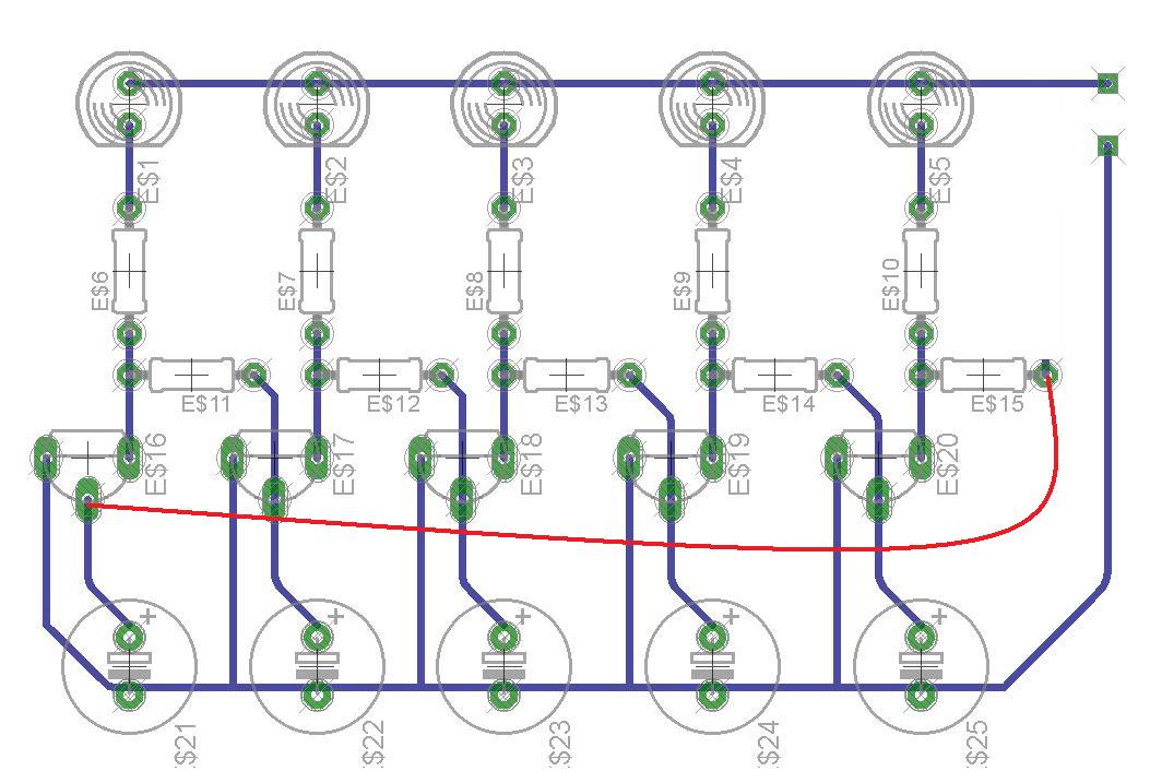

    Witam! Chciałem się zapytać czy dobrze wykonałem płytkę do tego oto schematu.
    Chce się nauczyć wykonywać i trawić płytki. Z góry dziękuje za pomoc.
    Link

    Nie! Diody masz odwrotnie, rezystor E$15 powinien być podłączony z bazą E$16, a nie z masą zasilania. Reszta wydaje się OK.

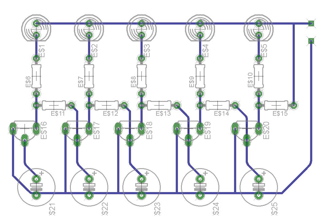

    Aha, czyli tak będzie już dobrze?

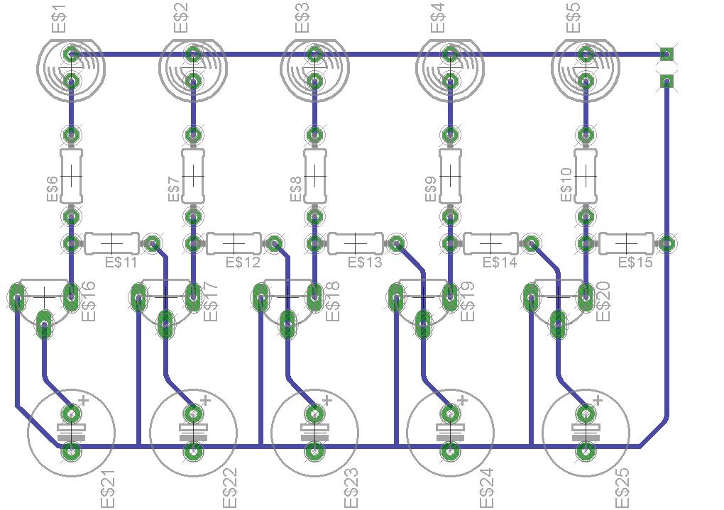

    Prawie dobrze. Ma być tak:

    Dzięki bardzo, jutro spróbuje wytrawić moją pierwszą płytkę :D
