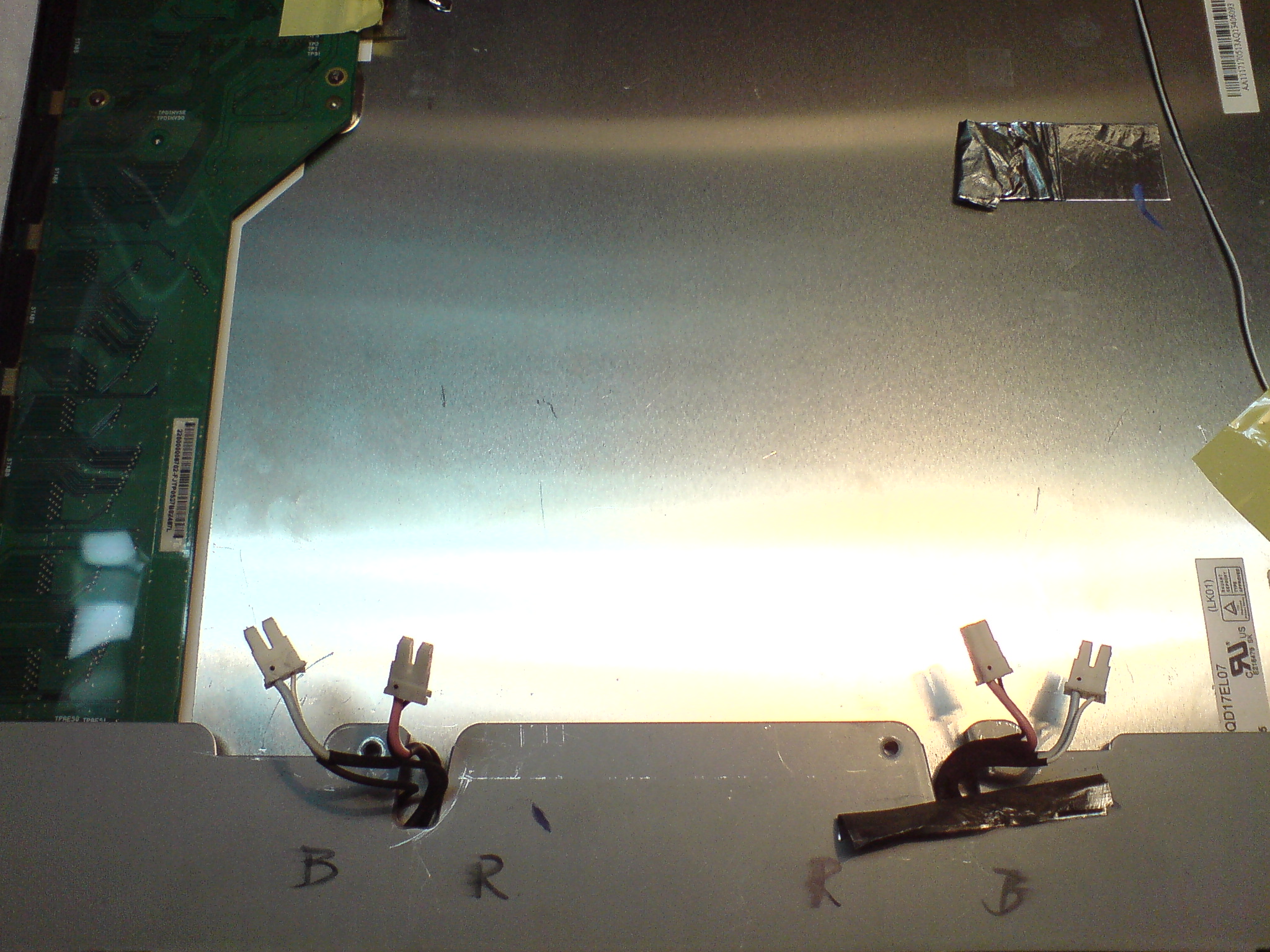

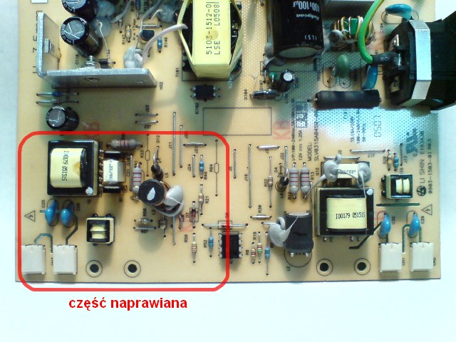

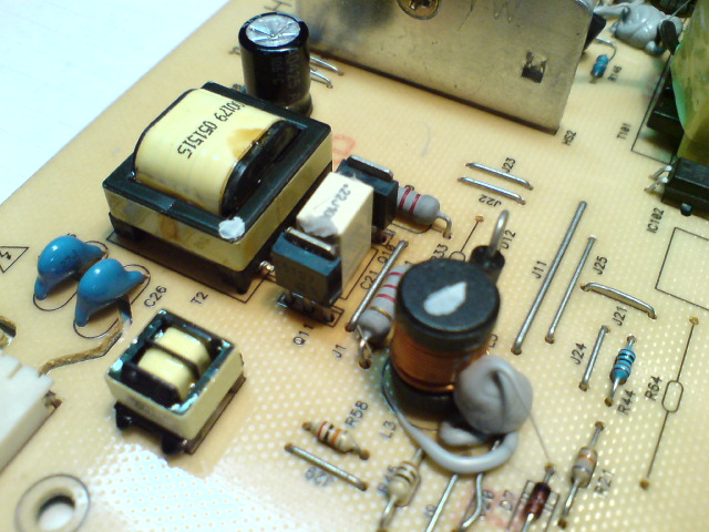

    Dzięki wielu informacjom z forum udało mi się uruchomić monitor (sn: AA1117170513AQ13406093). Był padnięty inwerter na jedna lampę i monitor nie zaskakiwał; poleciał jeden (czemu nie dwa?) tranzystor 2SC5706, reszta wokół wygląda w porządku. Kupiłem nowe dwa (2SC5707), przełożyłem oba i monitor ruszył bez problemu. Działał tak jakieś pół godziny gdy podświetlenie zaczęło się ściemniać i zgasło; obraz nadal jest wyświetlany (widać pod światło). Wyłączenie i włączenie daje efekt podświetlenia na sekundę i gaśnie pozostawiając treść obrazu.
    Wydłubałem znów zasilacz i posprawdzałem. Tranzystory OK, wszystko wokół też a jednak :( . Zauważyłem że na diodzie D4 w dobrym inwerterze miernik pokazuje w jedną stronę 0,197V a w drugą 0,536V. Dioda po stronie naprawianego inwertera D12 (mimo że jest dobra po wylutowaniu) w płytce pokazuje 0,197V w jedną i zwiększające się napięcie w drugą stronę od ~0,6....1.763V; wokół nie ma żadnego elektrolitu a jedyny jaki jest w pobliży (C3) nawet po wylutowaniu go z druku - objaw pozostaje. Podejrzewam że z tego powodu zaraz po włączeniu gaśnie podświetlanie. Tylko skąd ta płynna zmiana?
    Nie mam do niego schematu i macam na ślepo :( od rana i nic znaleźć nie mogę. No i to moje 1-wsze spotkanie z dłubaniem w monitorze LCD, stąd pytania.

    Sprawdź rezystancję obu trafek, wymień kondensator(y) 220n/100 na dobry impulsowy. Jak masz możliwość sprawdź świetlówki pojedynczo, albo na innym inwerterze, albo inwerter na zastępczym obciążeniu 47pF/3kV.

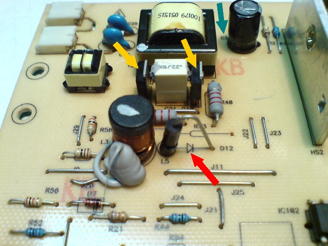

    Widac wyraznie ze lewa czesc inwertera wygrzana a wiec cos sie grzalo mocno. Zapewne masz zwarcie w trafie, to jakies 90% uszkodzen tego invertera. Poza tym wymienia sie obydwa tranzystory na raz po uszkodzeniu nawet tylko jednego z nich. Sprawdz tez czy czasem kondensatory wn nie maja zwarcia.

    Świetlówki są dobre. No trochę płyta przy trafie jest podgrzana, tranzystorki już na początku wymieniłem oba (pisałem wyżej) i zaskoczyło ale znów siadło. Jak sprawdzić te trafka czy mają zwarcie? Można gdzieś takie w ogóle dostać? Bo przewijanie raczej nie wchodzi w grę :) . Kondensatory WN są dobre. Chyba faktycznie padło trafo.

    Wymieniałeś kondensatorek 220nF znajdujący się między tranzystorami?

    Wymieniłem tego 220n - bez zmian; podświetlenie zapala się na 1,4 sekundy. Trafa wylutowałem oba i pomierzyłem przejścia: oba na wyjściu (czerwone) mają po 166 omów, na wejściach są 3 uzwojenia (zielone, niebieskie szare) o oporności tak małej, że niemierzalne miernikiem. Czy mają zwarcia? A jak to zmierzyć?

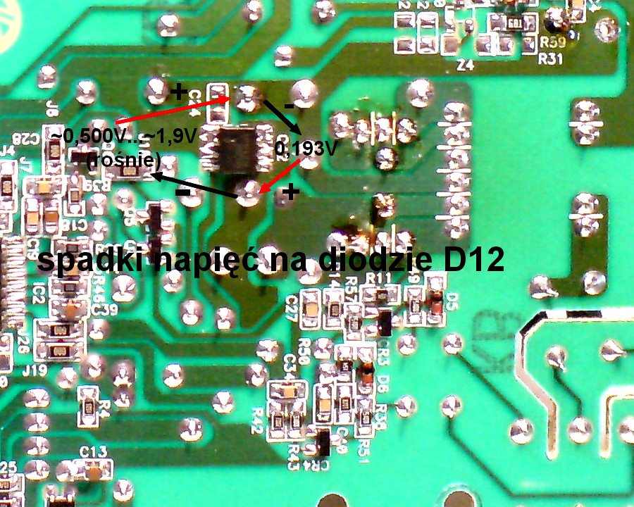

    A więc tak:
    - Zwarłem D-S, odpiąłem G - bez zmian - podświetlenie siada po 1,4s.
    - Wylutowałem całego Q42 (D-S zwarte) - bez zmian, ale za to piszczy coś w zasilaczu i podświetlenie gaśnie już po 0,2 sekundy
    - wylutowałem trafo - bez zmian, pomiary siadają
    Jak to wygląda - screen niżej:
    [Belinea 101715] Inwerter działa, ale podświetlenie gaśnie po chwili
    Cały czas są pływające pomiary na tej diodzie. Póki co - w czasie wylutowywania Q42 - tranzystor się rozleciał więc najpierw muszę takiego zdobyć >:-/ . I nadal nie wiem co jest grane.
    PS: czym zastąpić tego Q42 (APM4416) bo w sklepach nie mają :(

    Czy na jednej świetlówce monitor też nie ma prawa działać? Pytam, bo odłączyłem ten uszkodzony inwerter żeby sprawdzić czy zaskoczy, ale to samo - włącza się na 1,4 sekundy i gaśnie. Widać wyraźnie że ekran podświetlony jest tylko od dołu jedną świetlówką. Coś wyłącza zasilanie inwerterów i nie wiem co :( .
    Teraz jak nie ma tego Q42, to na diodzie D12 jest w jedną stronę spadek ~0,192V a w drugą poza zakresem.

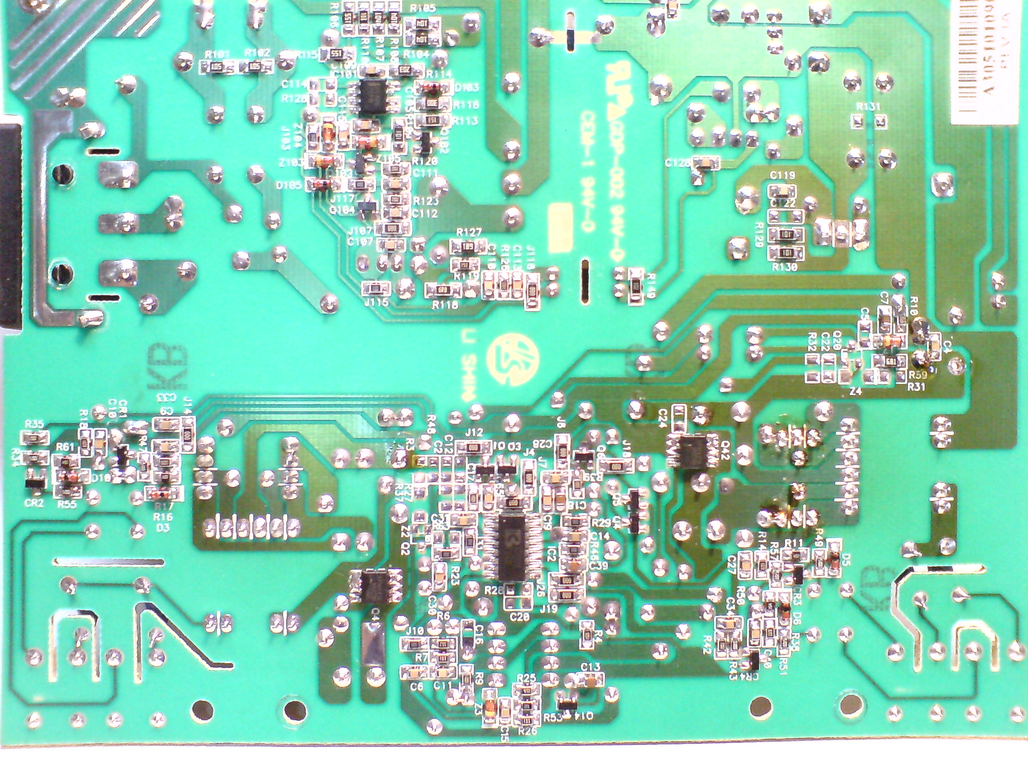

    Kontroler pracuje na "BI3101A". Też zacząłem się zastanawiać czy coś z nim nie jest, bo skoro w tej części którą męczę nic nie jest nawalone? Ale zagrycha :D .

    W tym PDF-ie na stronie 6 masz aplikację kontrolera do pracy z jednym trafkiem - do czasu zakupu trafka/całej płyty będziesz mógł pracować na połowie podświetlenia: http://pdf1.alldatasheet.com/datasheet-pdf/view/165694/ETC/BI3101A.html
    Zablokuj jedną, albo drugą połówkę i daj znać, jakie były efekty.

    O ile dobrze zrozumiałem, to zablokowanie jednej albo drugiej połówki to zwarcie do masy pinu 2 lub 15, tak? (mój angielski nie jest wysokich lotów). No to bez zmian. 1,4 sekundy i podświetlenie wysiada niezależnie czy zablokowana jedna czy druga połówka. :(

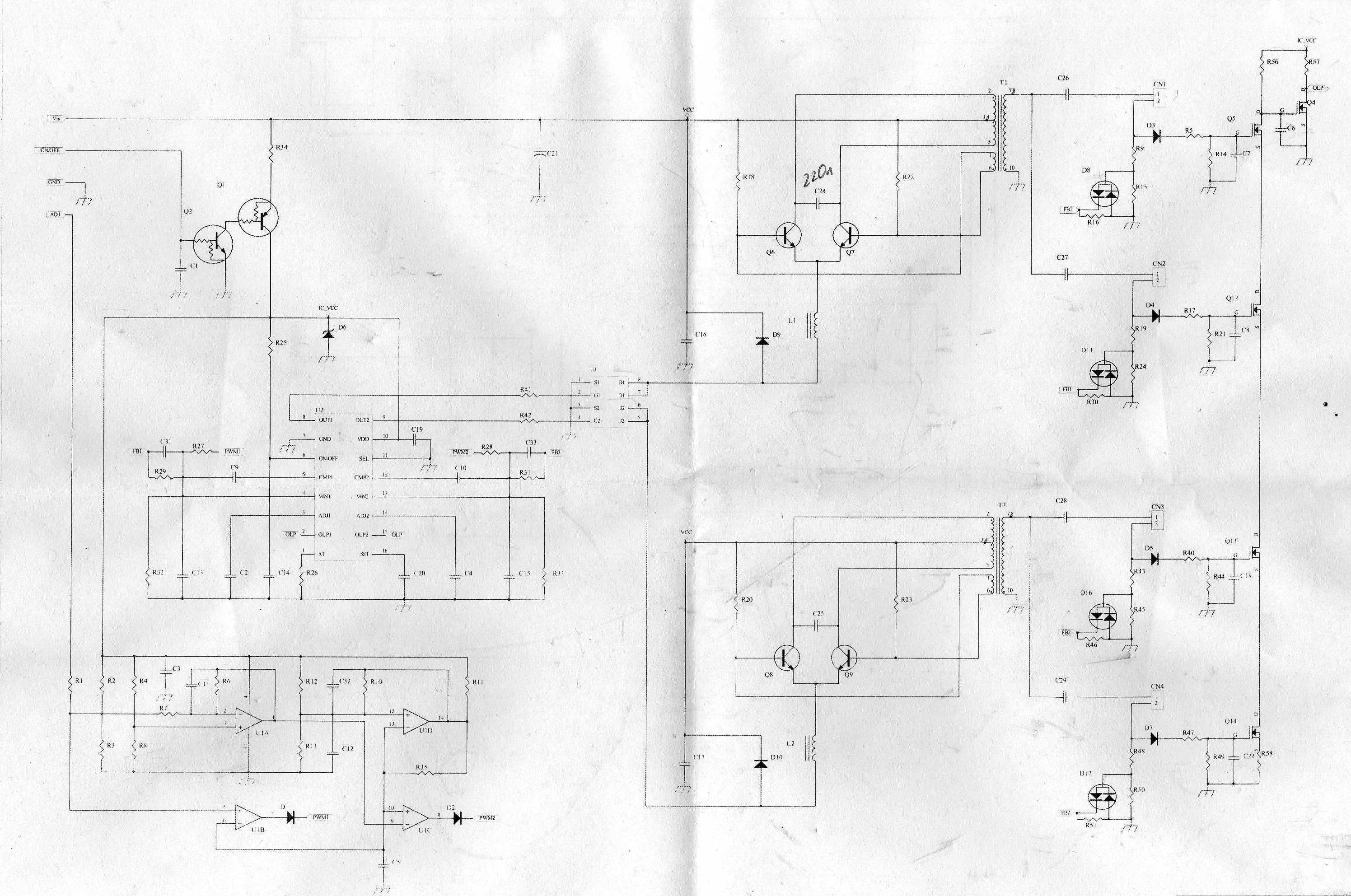

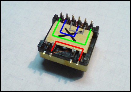

    Gdzieś znalazłem schemat od jakiegos LCD (bez opisu) i ma wiele wspólnego z tym inwerterem który leży u mnie na stole. Nie wszystko (ten u mnie zdaje się bardziej rozbudowany; zwłaszcza w rejonie BI3101A. Wstawiam załącznik:

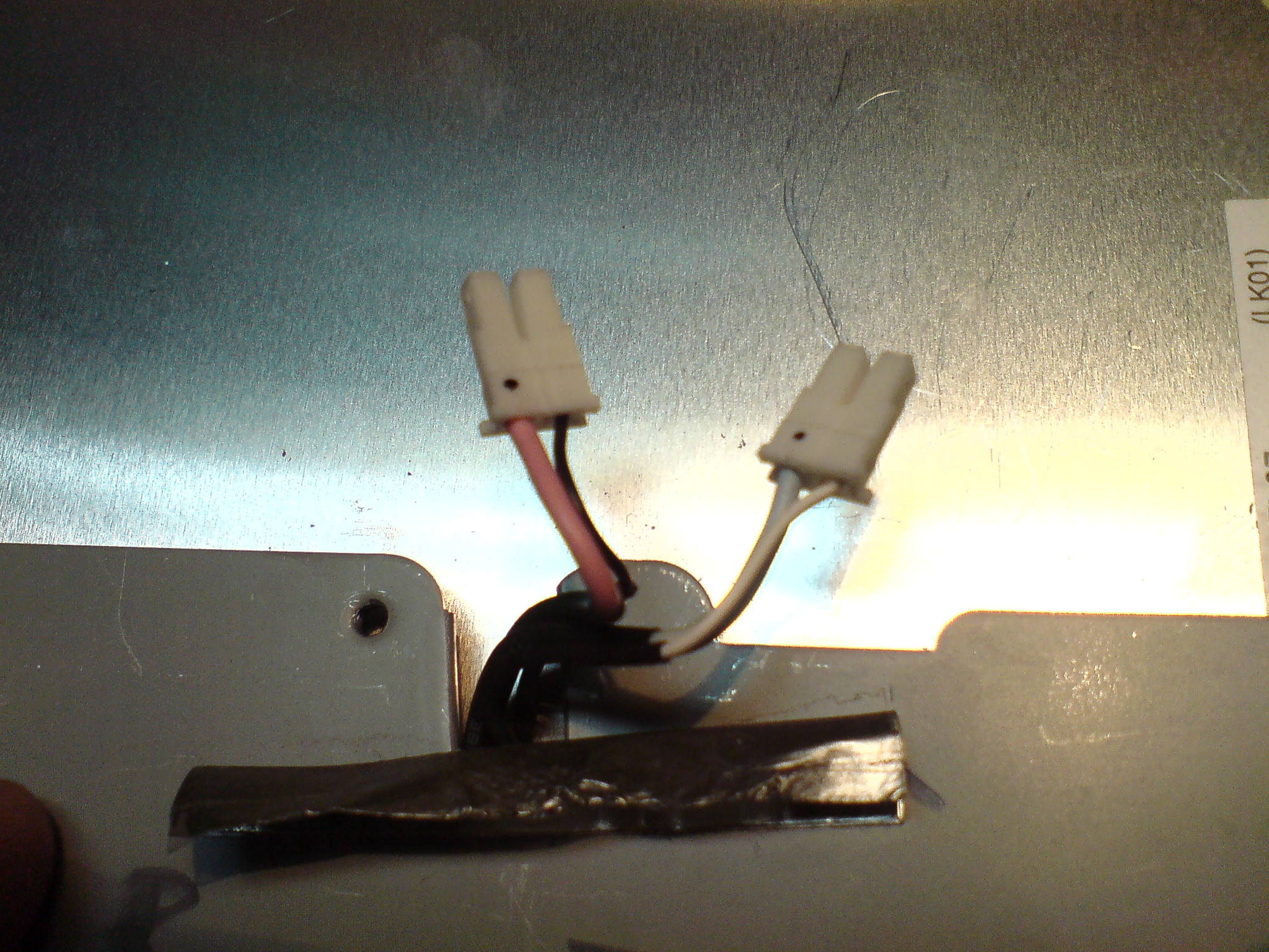

    A co do ew. innych inwerterów (jak z tym nic by sie nie dało zdziałać) - jak podpiąć te lampy? Jakiś inwerter mam z laptopa ale ma dwa styki na wyjściu. A u mnie każda lampa ma 4 przewody; dwie wtyczki do każdej lampy:
    [Belinea 101715] Inwerter działa, ale podświetlenie gaśnie po chwili [Belinea 101715] Inwerter działa, ale podświetlenie gaśnie po chwili

    Inwerter w laptopie zazwyczaj jest tylko na jedną świetlówkę, a ty masz w monitorze cztery świetlówki - do każdej wtyczka.
    Miałeś zwierać piny 2 i 15, ale pojedynczo, by zidentyfikować, która połówka powoduje wyłączenie inwertera! Zwarcie do masy powoduje jego wyłączenie...
    Pomierz diody i rezystory po "zimnej" stronie świetlówki - ich uszkodzenie też może powodować zadziałanie zabezpieczeń.
    Zobacz, jakie napięcia dochodzą na wejściach sterujących inwerterm z płyty logiki BL_ON i BRIGTNESS - BL_ON załącza inwerter stanem wysokim - powinno być około 5V; BRIGHTNESS zazwyczaj waha się od 0 do 3/5V.
